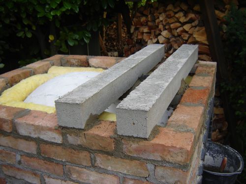

Wir nutzten das gute Wetter um einige Arbeiten zwischendurch zu erledigen:
- die Seitenwände mussten weiter aufgemauert werden,
- die zusätzliche Dämmung musste eingebaut werden,
- die Stürze für den Kamin mussten montiert werden.
[Die Seitenwände wurden weiter aufgemauert ...]
nach oben[... Lage für Lage ...]
nach oben[... bis über den Zierbogen]
nach oben[Zeitgleich wurde die zusätzliche Dämmwolle eingebracht]
nach oben[Damit das Gewicht des Kamines nicht auf der Kuppel lastet, haben wir (dank der Idee meines Cousins Manuel) zwei Betonstuerze quer über dem Korpus montiert]
nach oben[hier sieht man schön die Position des Kaminrohres]
