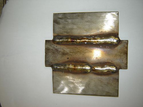

Für die Scheibe der Drosselklappe wurden dann drei Streifen Flacheisen aneinander geschweißt, die Nähte geglättet und eine runde Scheibe herausgearbeitet.
[Zuerst haben wir drei Stücke Flacheisen aneinander geschweißt]
[Dann haben wir die Schweißnähte geglättet]

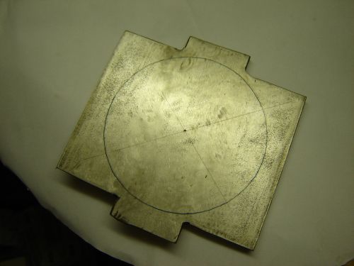

[Danach wurde die Mitte angekörnt und der erforderliche Kreis markiert]

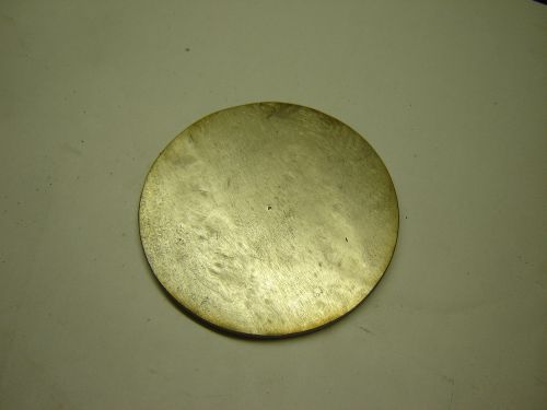

[Die fertige Scheibe]

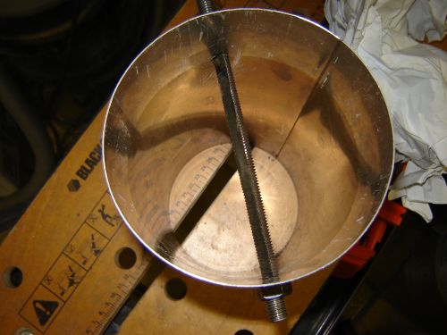

Als Achse verwendeten wir eine 10 mm starke Edelstahl-Gewindestange, die wir im Bereich des Durchmessers der Drosselscheibe auf 5 mm verjüngt haben.

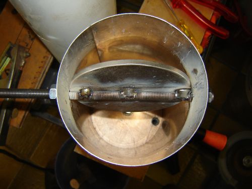

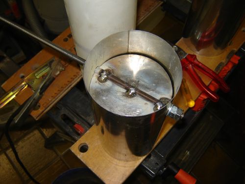

Danach haben wir die Stange durch die Bohrungen gesteckt, hinter und vor den Rohraußenwänden mit Muttern und Scheiben fixiert
und anschließend die Scheibe an dieser Achse angeschweißt.
[Im Bereich der Drosselscheibe haben wir die Gewindestange verjüngt]
[Hier sieht man die fertige Drosselklappe]
[... funzt ...]
