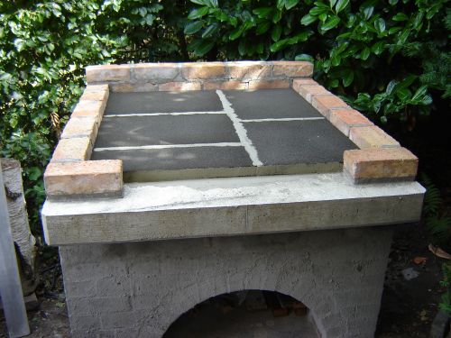

  Die Schaumglasplatten haben wir mit Natursteinkleber auf den Zwischenboden geklebt.

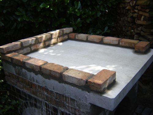

   [Vor dem Auslegen der Isolierschicht haben wir ein paar Ziegel an den Rändern hochgemauert]

     [Die fertig gestellte Isolierschicht]
