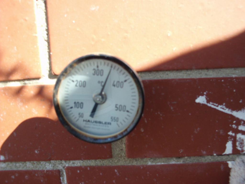

Bildschirmfoto 2012-04-28 um 08.28.38.png (218.29 KiB) 9817 mal betrachtet
Dieser Thermometer kann anscheinend nach dem Anfeuern durch das Rohr gesteckt werden. 50 cm würden ja auch ausreichen, zumal ich seitlich in den Ofen kann.

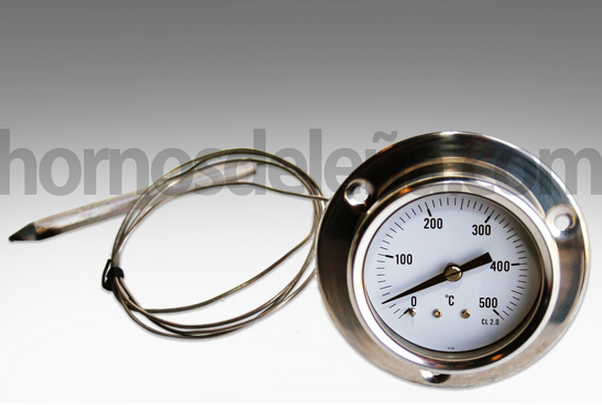

Bildschirmfoto 2012-04-28 um 08.29.47.jpg (32.27 KiB) 9817 mal betrachtet
Danke

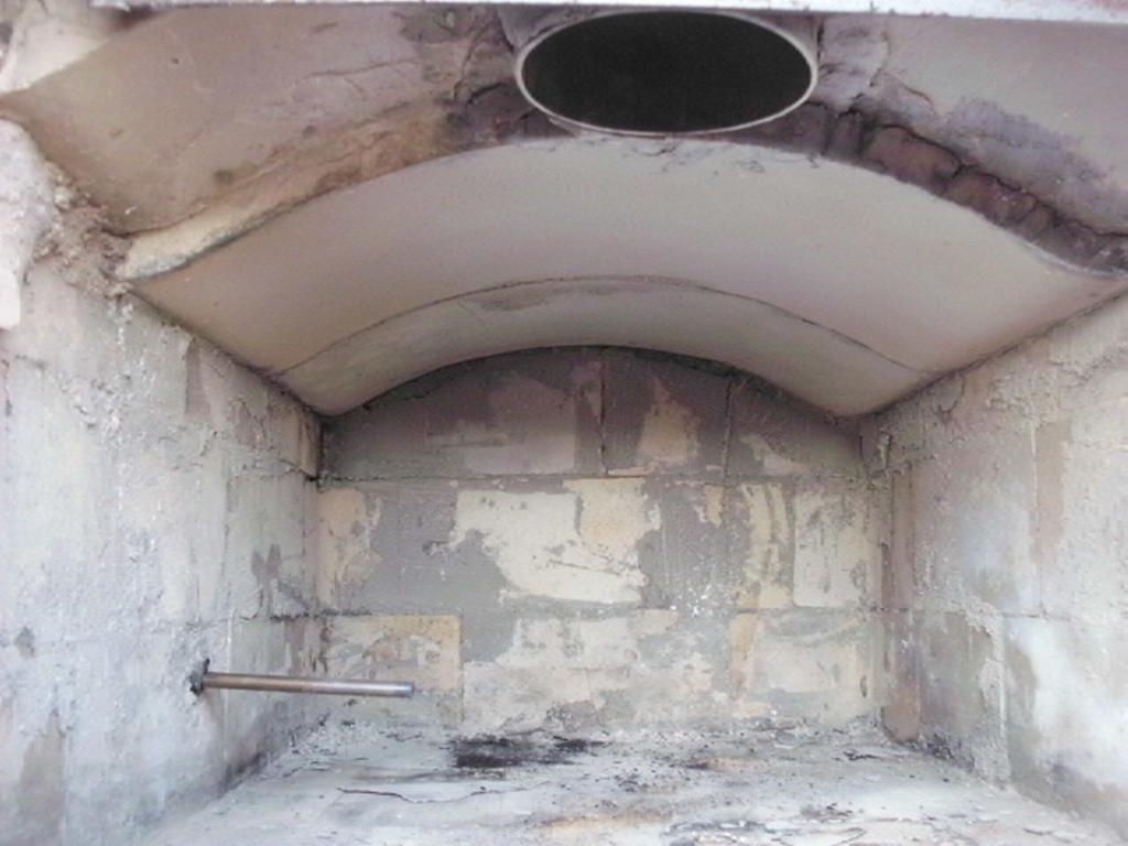

ich habe auch einen Einsteckthermometer, der Stab ist 400 mm lang. Beim Anheitzen nehme ich ihn heraus , weil beim anfeuern Themperaturen bis zu 1000 ° entstehen können. Er steckt dann so im Backraum, könnte aber noch etwas höher sitzen.
im Backraum
im Backraum
von aussen
von aussen
Wenn ich Brote oder ähnliches einschiebe ziehe ich ihn etwas raus . Ich hatte ihn allerdings letztens zu früh eingeschoben , die Glut war noch etwas zu hoch und er ging mir fast einmal herum bis an den Anschlag und zeigt deshalb abgekühlt schon 40 ° an. Im oberen Bereich aber dürfte er stimmen .
