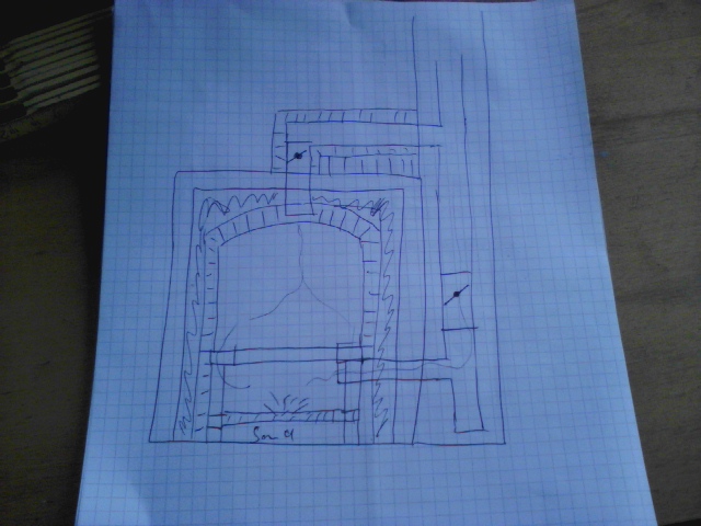

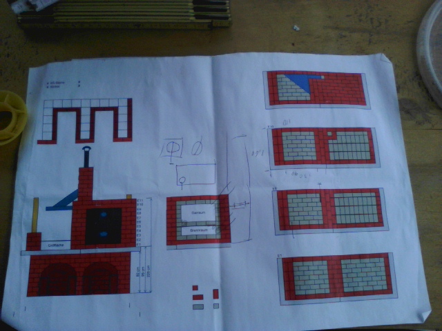

Hier mal ein paar Bilder von meinem Hbo-Projekt
- Das Innenleben...... Eine Herausforderung ist die Rauchgasumschaltung.....
- IMG_20150818_181722.jpg (116.56 KiB) 11321 mal betrachtet
- So hat es angefangen .. Ein paar Striche auf dem Papier
- IMG_20150818_181829.jpg (117.38 KiB) 11321 mal betrachtet

Fragen über Fragen....
Direkte oder indirekte Befeuerung?
Rauchgasumschaltung...braucht man sowas?
Was nimmt man als Zwischenboden ( Backfläche)?
Temperaturbeständigkeit Stahl-T-träger wo ich die Schamottsteine ablegen kann?

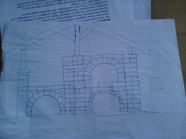

- IMG_20150818_181748.jpg (123.79 KiB) 11320 mal betrachtet

Servus,
Deiner Skizze und Deinen Fragen nach zu urteilen vermute ich, dass Du noch zu wenig im Internet über den Bau eines SBO quer gelesen hast - ich würde an Deiner Stelle mal ein paar Stunden dafür verwenden: schau Dir z.B. mal die Bauanleitung in diesem Forum an, auch die Sektion Steinbackofenbau und -technik. Auch in anderen Foren (z.B. hier beim Robi) gibt's Tipps und Tricks zum Backofenbau, auch bei den im Internet angebotenen Fertigbausätzen sieht man ein wenig, wie es gemacht wird ...
... dann solltest Du das Pferd von hinten aufzäumen: wieviele Brote/Pizzen sollen gleichzeitig rein(?) - davon hängt die Grundfläche ab. Willst Du eher kürzer aufheizen & Brote backen - oder soll das Ding stundenlang die Hitze speichern (braucht aber mehr Holz & Zeit zum Aufheizen) - davon hängt die Speichersteindicke ab, die Du wählen solltest. Und lies' Dir die Beiträge zur Isolierung gut durch - der Schamottekern sollte auf Foamglas o.ä. stehen bzw. damit rundherum eingepackt werden - je dicker, desto besser.
Warum Du da jetzt 2 Abgasanschlüsse gezeichnet hast, ist mir überhaupt schleierhaft. Und der Rauchrohranschluss sollte sich eher nicht an der höchsten Stelle der Kuppel/des Gewölbes befinden (sonst haut Dir die Wärme zu schnell ab).
Also: lesen, lesen, lesen ... und wenn dann noch was unklar ist - fragen
. Übrigens: Bausätze sind auch eine Alternative ... vielleicht eine Spur teurer - dafür kann man weniger falsch machen
LG
Reinhard
(der viel gelesen, aber noch keinen gebaut hat)

Die zwei Rauchgas Anschlüsse sind zum einen für die Rauchgasumschaltung sowie für eine direkte Befeuerung des Garraums.RS1900 hat geschrieben:Warum Du da jetzt 2 Abgasanschlüsse gezeichnet hast, ist mir überhaupt schleierhaft. Und der Rauchrohranschluss sollte sich eher nicht an der höchsten Stelle der Kuppel/des Gewölbes befinden (sonst haut Dir die Wärme zu schnell ab).

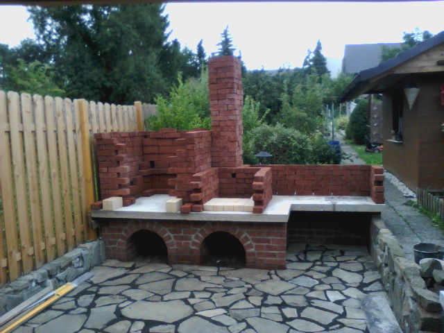

- IMG_20150818_182303.jpg (166.77 KiB) 11270 mal betrachtet

Ich seh' weit und breit (noch) keine Isolierung.

Da ich besser praktisch wie theoretisch Planen kann habe ich die roten Steine auf der Grundplatte mal ungefähr so gestapelt wie der Ofen nebst Grillfläche und Waschplatz aussehen soll.
Die Isolierung um den Brenn und Garraum wird so ca.10 cm Steinwolle werden werden.

... und hoffentlich unter(!) den Garraum auch 6-10cm, z.B. Foamglas (Steinwolle wird da nicht gehen) ...ahle backes hat geschrieben:Die Isolierung um den Brenn und Garraum wird so ca.10 cm Steinwolle werden werden.

Auch unter dem Ofen sind 10cm Sand als isolierung plant.
