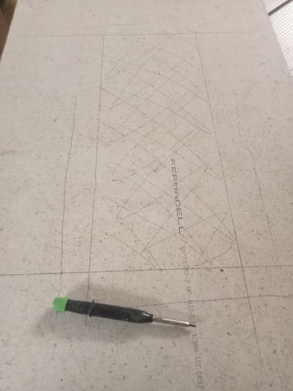

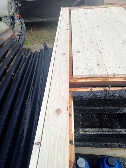

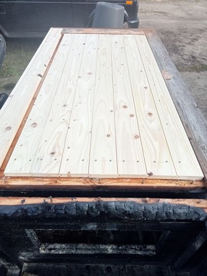

Jetzt komme ich in die Phase des Ersatzes der verbrannten Teile. Die obere Tür ist fertig, Teile der Schrankverkleidung zugeschnitten. Ist eben eine arge Fummelei ...
Da der Feuerraum diesmal mit Gipsfaserplatten verkleidet werden soll, habe ich einige Teile zugeschnitten. Erst auf der Tischkreissäge, aber die Sauerei war mir zu groß. Trotz Absaugung feiner Staub ohne Ende ... Also habe ich es mit dem Cutter probiert, und – siehe da – es hat funktioniert.

PS: Die verbrannte Querstrebe habe ich schon rausgeschnitten, Ersatz liegt schon bereit.

Wolfgang EG hat geschrieben: ↑Di 3. Dez 2024, 06:47 Jetzt komme ich in die Phase des Ersatzes der verbrannten Teile...
PICA-Marker am Start, da kann nichts schieflaufen. :gut:
Ich liebe diese Tieflochmarker.

Prima, Jörg. Und den Preis nicht vergessen ...!
Pica Marker, ja, den habe ich mir vor längerer Zeit gegönnt, weil ich mit dem, was Zimmermannsbleistifte bieten, nicht mehr klar kam. Tiefenlöcher markieren – Fehlanzeige. Genaue Striche – Fehlanzeige. Den Pica kann ich wärmstens empfehlen. Dabei war eine Box mit zehn Ersatzminen unterschiedlicher Härte. Ideal.
