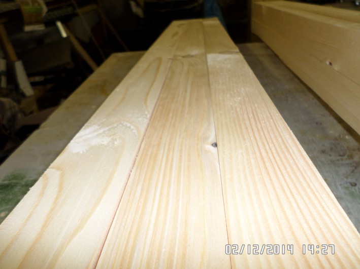

Heute nun hat mein Sohn mit mir das Holz geholt. Dachlatten 38x58x4.000 mm, 24 lfdm, Rauspund nordische Fichte 20,5x121x3.000 mm, 7 m². Damit soll erst einmal die einhüllige Variante gebaut werden. Die Verkleidung des Räucherschrankes erfolgt also erst einmal von innen, damit ich nachträglich evtl. eine Dämmung und die Außenschale aufbringen kann. Mal sehen, ob das was wird ...
Naja, die Qualität des Rauspundes ist zwar etwas höher als die der Baumarktprodukte, trotzdem hat sie sich gegenüber den Jahren zuvor deutlich verschlechtert. Nun ist der Rauspund auch in Plaste verpackt. Früher kam der Staplerfahrer mit der losen Ware gefahren und man konnte die Bretter aussuchen. Jetzt kauft man die Katze auch im Sack ... Von 15 Stück sind drei Stück mit Mängeln behaftet. Aber da muss ich eben durch.

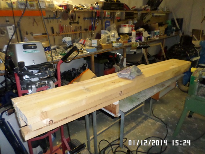

Noch gibt es nicht viel zu schauen. Heute habe ich planmäßig die Dachlatten "schön" gemacht: Sie sind jetzt glatt wie ein Kinderpopo ... :rofl: . Ist schon 'ne feine Sache, wenn man sägerauhes Holz durch die Dickte jagt und raus kommt - scharfe Hobelmesser vorausgesetzt - schöne glatte Ware. Geiler Geruch von frischem Holz. Die Hobelei wäre eigentlich nicht notwendig, weil man die Latten sowieso nicht sieht, aber sie hatten ganz unterschiedliche Abmessungstoleranzen. Deshalb also alle auf ein Maß gehobelt ...

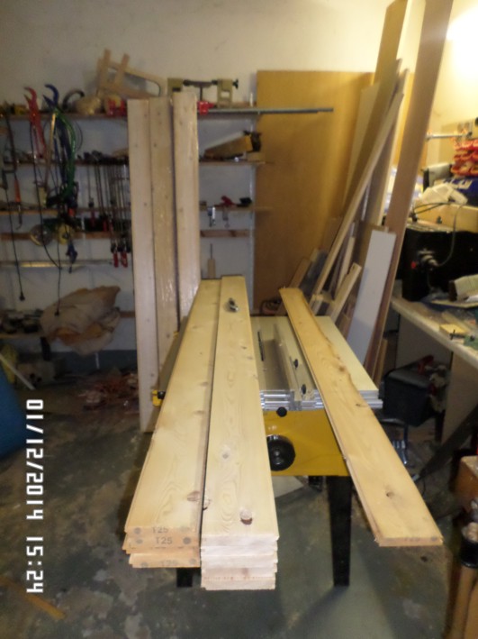

Gerd, ich bin eine alte "Werkstattschlampe" ... :rofl: . Da die "Werkstatt" lediglich eine normale Garage (5,5x4,5 m) ist und ich aber Unmengen an Dingen angehäuft habe, ist es eben etwas eng ... Da muss ich jeden cm ausnutzen ... um meinen "Müll" abzulegen ... :rofl: . Wobei ich aber genau weiß, was auf welchem Haufen abgelegt wird/werden muss. Dazu kommt mein großer "Maschinenpark" mit Bandsäge, Kapp- und Gehrungssäge, Tischkreissäge, Abrichte/Dickte, Ständerbohrmaschine, Frästisch ... und ... und ... und .... Die werden - wenn nicht benötigt - aufs Abstellgleis geschoben und nur die Maschine, die gerade benötigt wird, bekommt einen freien Platz zugewiesen ... :rofl:
