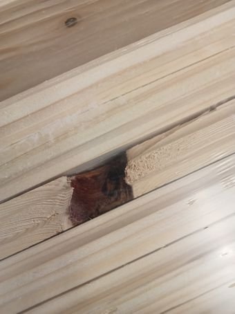

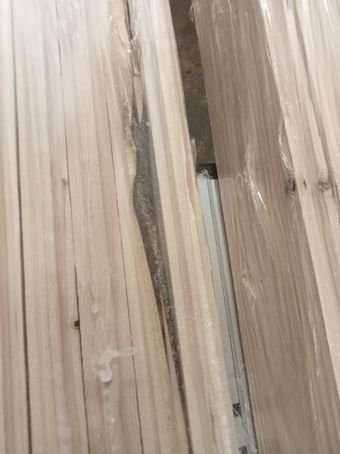

Aller Anfang beginnt mit dem Materialkauf. Und da liegt schon der Hase im Pfeffer ...
Ich muss die obere und die untere Tür neu machen. Original waren die Türen aus Rauspund 19 mm gebaut. So sollte es wieder sein. Also rein in den Baumarkt. Meine Erwartungshaltung war nicht besonders hoch, aber was das verkauft wird, graust den Hund. Im Prinzip teures Feuerholz ... Ich habe zwei Packungen gekauft, und da es nur um die beiden Holztüren geht, kann ich mit der miesen Qualität leben.

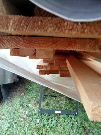

Nun ja, alles, was ich noch so an Leisten usw. brauche, mache ich aus einem Schnäppchen, was ich bekommen habe. Einen PKW-Anhänger voll mit Holz verschiedener Abmessungen von 3,6 bis 4,5 m Länge.
