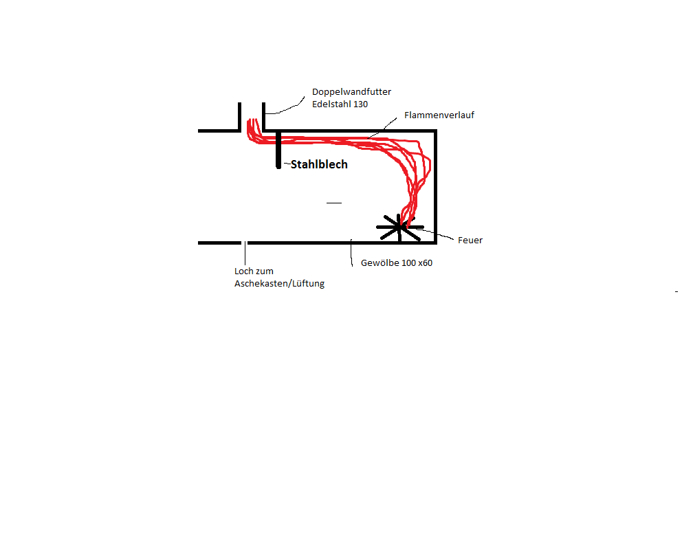

Ich habe dieses Jahr meinen Backofebau beendet und die Probleme fingen an. Ich hatte zunächst über ein Doppelwandfutter ein einfaches Edelstahlrohr 130 als Kamin. Bei der ersten Inbetriebnahme habe ich an diesem Rohr 180° C im Bereich der Dachdurführung gemessen und der Dachstuhl ist etwas angekokelt. Das Edelstahlrohr war mit Steinwolle isoliert. Danach habe ich den Kamin durch ein doppelwandiges Kaminrohr ersetzt und es zusätzlich mit einer 3cm dicken Brandschutzplatte ummantelt, das Außenrohr wird immer noch 140° C warm. Da ich den Kamin nach oben noch offen habe ist nichts passiert. Ich habe Angst, wenn ich die Blechplatte wieder oben auf der Kamineinfassung anbringe, dass es wieder zu einem Hitzestau kommt.
Wenn ich den Ofen betreibe schlagen die Flammen direkt in das Doppelwandfutter, die Abgastemperatur beträgt nach 1,5m noch über 500° C.
Meine Frage: könnte eine Verängerung des Doppelwandfutter in Richtung Gewölbe dazu führen, dass die Flammen nicht mehr direkt hineinschlagen und sich somit die Abgastemperatur verringern.

die Fa. Häussler löst das Problem mit einem ca. 3mm Stahlblech vor dem Ofenrohr

Stahlblech
- Ofen _st.png (30.25 KiB) 642 mal betrachtet

Ob es ausreicht das Doppelwandfutter herunter zu ziehen bezweifel ich, auch bei Häusler seinem Stahlblech schlagen die Flammen durch. Aber das mit dem einhängten Blech könnte man ja provisorisch mal hineinstellen. Ich würde weniger Brennstoff oder/und weniger Luft versuchen zu geben, die Flamme soll auch ausbrennen können und dazu benötigt sie ein wenig Zeit. Um so Energiereicher ist der Ertrag, viel Luftüberschuss bedeutet auch einen höheren Holzverbrauch. Auch wenn das hier nicht so stark relevant ist. Weniger ist manchmal mehr.

das mit den Bildern wird noch ein wenig dauern, muss erst noch ein bisschen üben. Vom Bau selbst habe ich keine Bilder, vorab aber schon eine kurze Beschreibung. Der Unterbau besteht aus Klinker, dann eine 18 cm Betonplatte mit Aussparung für Foamglas und Ausschnitt für die Asche. Das Gewölbe habe ich mit Schamotte gebaut, Tür Eigenbau. Außen verklinkert, mit einer 3cm Brandschutzplatte und 10 Sack Vermiculitschüttung isoliert. Das Dach ist mit Biberschwanz gedeckt.
Hallo Jörn,
Du könntest Recht haben, im Ausschnitt zum Aschekasten fehlt noch der Blecheinsatz, der mit einem Schamottestein verschlossen wird und so die Luftzufuhr geregelt wird, d.h. im Moment kann ich keine Luftzufuhr regeln und das eingelegte Holz brennt sehr schnell herunter, dadurch erhitzt sich das Gewölbe auch relativ schnell. Ich werde den Einsatz so schnell wie möglich fertigstellen und weiter berichten.
