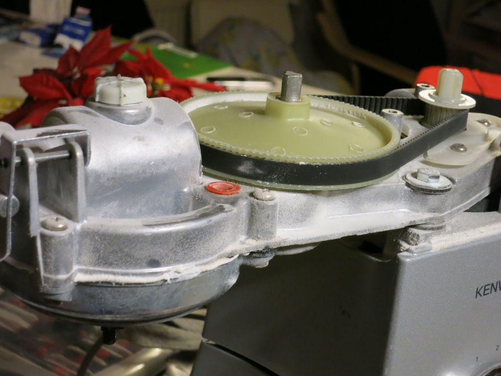

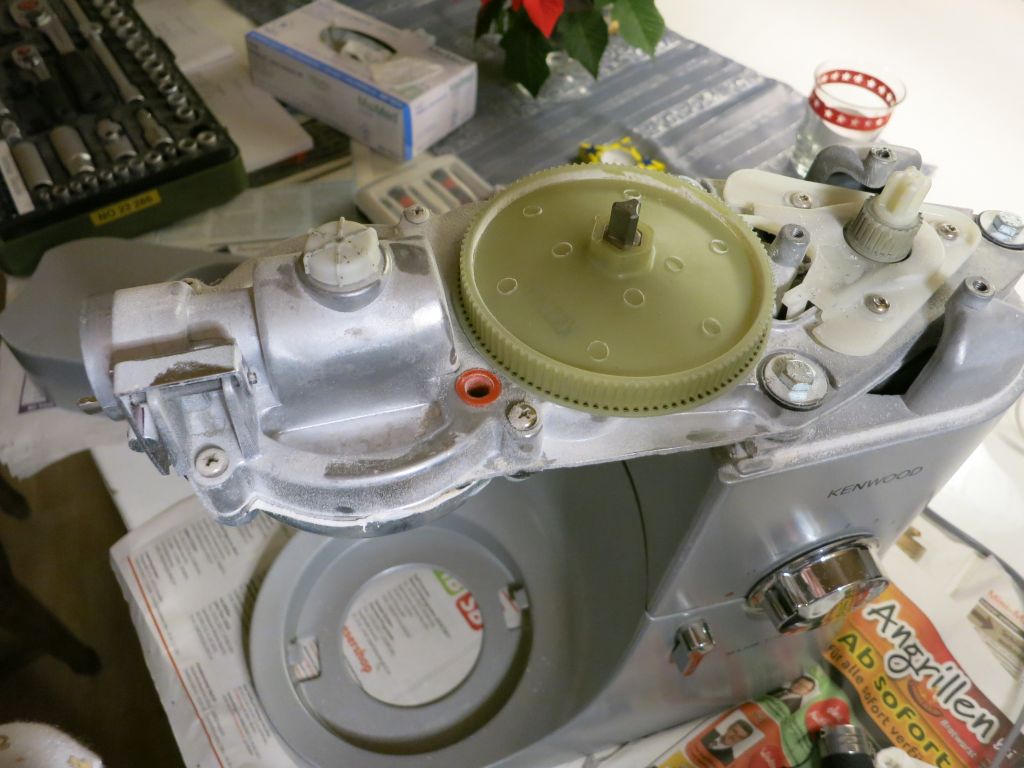

da mir doch so ganz langsam nach zwei Monaten nach Beginn, die Quengelei von GöGa etwas auf die Nerven ging, habe ich mich heute Abend mit dem Großen mal an die Instansetzung unserer Küchenmaschine Kenwood Major Titanium gesetzt.
Gekauft hatten wir diese Ende 2012, siehe dazu:
http://steinbackofenfreunde.de/forum/vi ... it=Kenwood
Aus welchem Grund auch immer hörte essich wie bei einem Hubschrauber an als wenn die Taumelscheibe des Hauptrotorkopfes entgegen der gedachten Bewegungsrichtung handeln möchte.
Alle Beschwichtigungversuche halfen nix mehr, nach dem ich dann einige Blech- und Alugussteile abgeschraubt habe, sah das ganze dann so aus.
Nach dem ich dann den Zahnriemen abgezogen hatte sah es dann so aus:

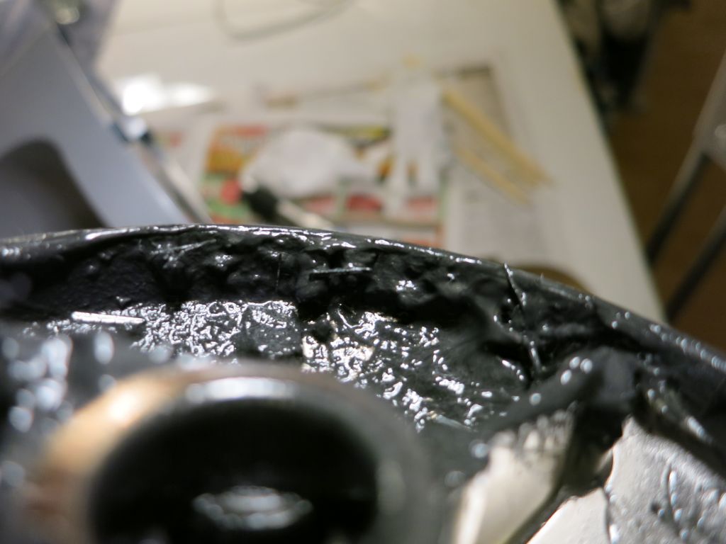

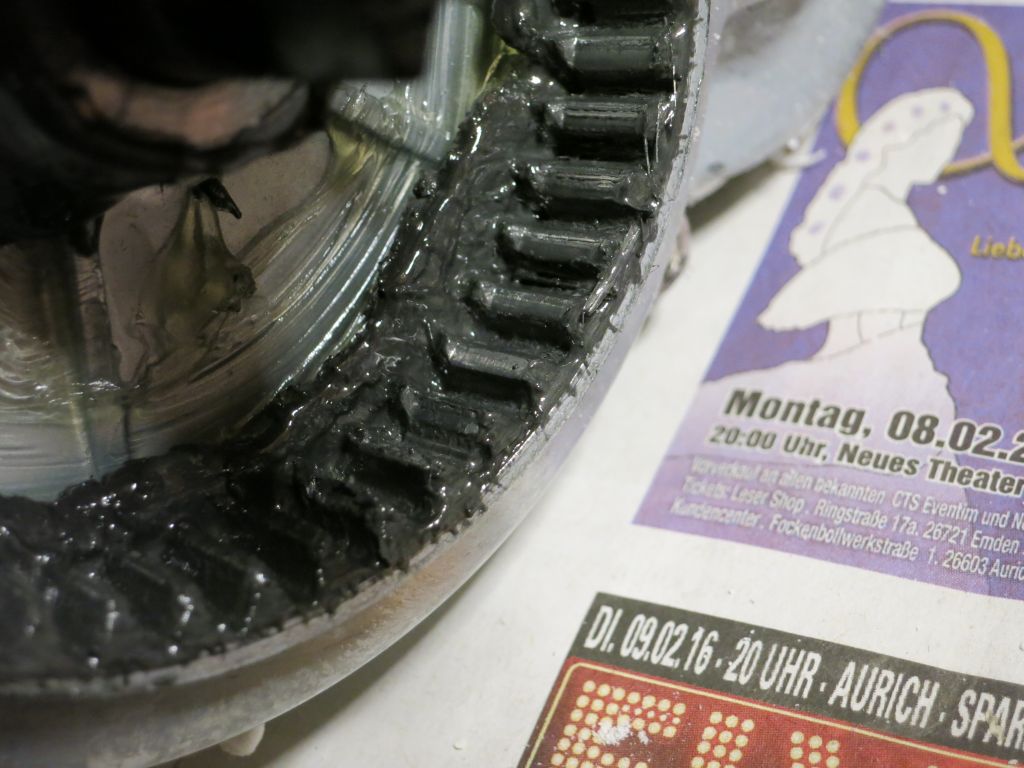

Die Ursache war nach einer Abnahme ddes unteren Getriebdeckels auch schnell gefunden:
So, dass war es dann auch mit den Bildern, nur was jetzt tun, ganz einfach mal gegooggelt und siehe da:

Das ist ja schon heftig, was da so im Fett rumschwimmt. Frage ist, wieso sind die ganzen Zähne derart abgeschert? Bin gespannt wie das weiter geht und ob die Zahnräder aufeinander passen.

Sind die Zahnräder mit Karies eigentlich aus Plaste oder Metall ?

Die Zähne sind aus Metall gefertigt der große innere Zahnkranz sowie auch das kleinere Rad welches im Gegenstück läuft.

Das kann aber kein edles oder hochwertiges Metall sein , sieht fast so aus als wenn der kaputt gehen soll bei dem Verschleiss .
Das neue dürfte dann auch nicht viel besser sein .

Wird Druckguss sein.wursti hat geschrieben: Das kann aber kein edles oder hochwertiges Metall sein......................
