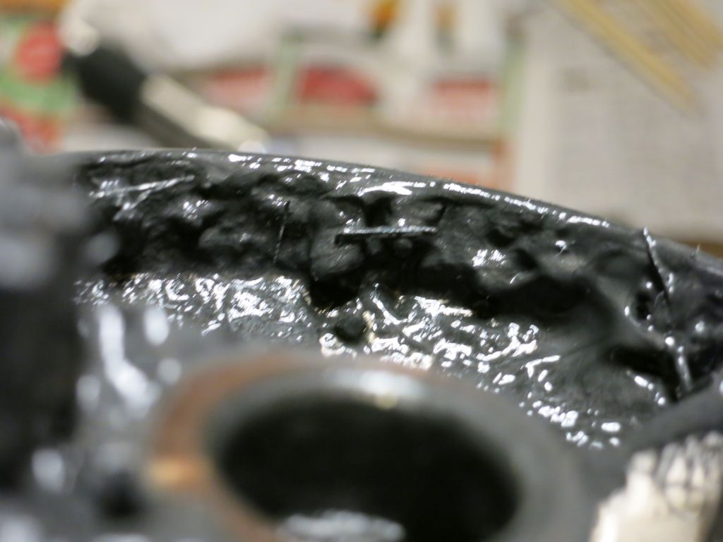

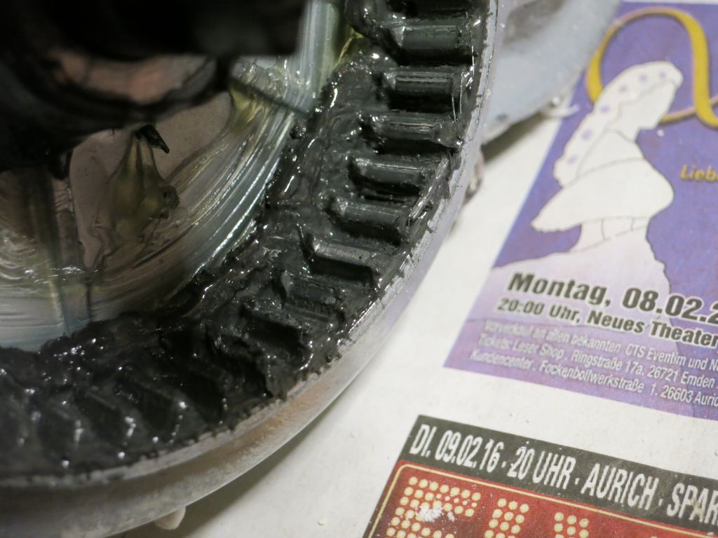

Die Ursache war nach einer Abnahme ddes unteren Getriebdeckels auch schnell gefunden:
geschliffener Getriebezahn Kenwood Major Titanium.jpg (107.41 KiB) 10603 mal betrachtet
geschliffener Getriebezahn Kenwood Major Titanium 1.jpg (117.98 KiB) 10603 mal betrachtet
Metall vom geschliffener Getriebezahn Kenwood Major Titanium 1.jpg (88.13 KiB) 10603 mal betrachtet
Metall vom geschliffener Getriebezahn Kenwood Major Titanium 2.jpg (86.58 KiB) 10603 mal betrachtet

Das ist ja schon heftig, was da so im Fett rumschwimmt. Frage ist, wieso sind die ganzen Zähne derart abgeschert? Bin gespannt wie das weiter geht und ob die Zahnräder aufeinander passen.

Sind die Zahnräder mit Karies eigentlich aus Plaste oder Metall ?

Die Zähne sind aus Metall gefertigt der große innere Zahnkranz sowie auch das kleinere Rad welches im Gegenstück läuft.

Das kann aber kein edles oder hochwertiges Metall sein , sieht fast so aus als wenn der kaputt gehen soll bei dem Verschleiss .
:dagegen:
Das neue dürfte dann auch nicht viel besser sein .

Wird Druckguss sein.
