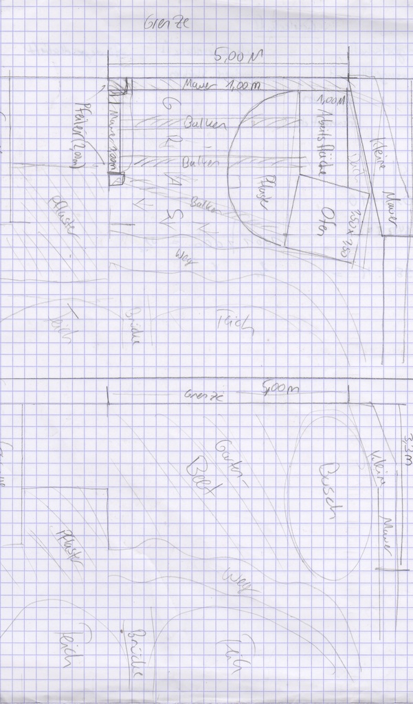

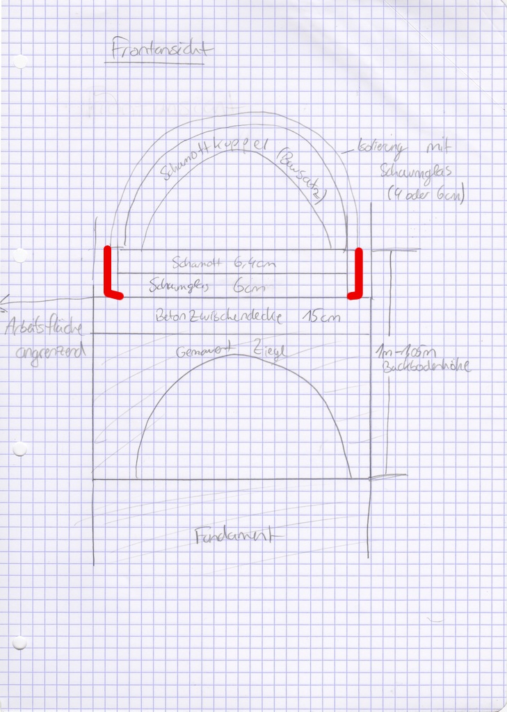

ich bin gerade noch in der Planungsphase und habe mal zwei Skizzen angehängt (hoffe das klappt mit den Bildern).
Inzwischen habe ich mich dazu entschieden, den Backraum komplett aus Schamott zu Mauern. Ich dachte hierbei an einen Bausatz aus dem `Schamottparadies´ in Soufflenheim in Frankreich, welches einige Mitglieder ja sehr empfehlen.
Für die Größe meines Backraums (Kuppelform) hätte ich mir so 120x90x35cm (L x B x H) vorgestellt. Ohne hier jemand zu nahe zu treten würde ich nun gerne wissen, was Preislich ca. hierbei auf einen zukommen würde. (Schamottbausatz + Schamottmörtel)
Isoliert hätte ich die Schamottkuppel mit Schaumglas und dann mit einer Zementperlitschicht.
Genug geredet jetzt hoffe ich auf eure Meinung, Tipps und Vorschläge :danke:
(auch Kritik ist erwünscht und gehört dazu, ich mach sowas ja zum ersten Mal) :pfeifend:

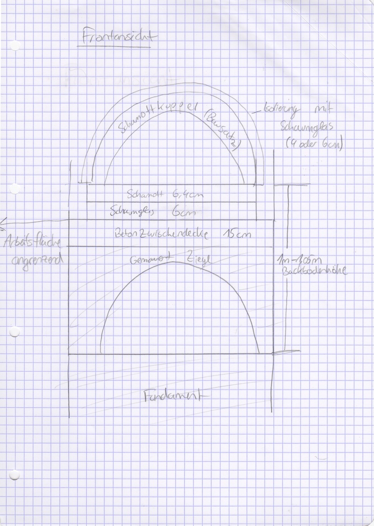

Hallo Jossel,
zunächst einmal solltest Du die Isolierung bis ganz runter ziehen:
Frontansicht Ofen Skizze.jpeg (220.17 KiB) 13493 mal betrachtet
.. damit Du keine Wärmebrücken bekommst.
Wenn Du eine runde Kuppel mit Schaumglas isolieren willst - dann wohl nach der "Dreieck"-Methode (Schaumglas in Dreiecke schneiden und dann aufkleben)?
Grundsätzlich:
Das ist ein ganz ordentlich grosses Projekt, dass Du Dir da vorgenommen hast -
hast Du denn schon Erfahrung darin (mauern etc.). Willst du das alleine machen?
Zur Größe des Backraums:
Bei 90 cm Durchmesser erscheint mir die Höhe von 35 cm etwas gering. Das könnte nachher ein Problem geben, wenn Du dann zuviel "Oberhitze" hast.
Ich würde eher so auf 45 cm gehen. Wenn das dann zuviel ist (was ich nicht glaube), kann man den Backboden noch aufdoppeln. Andersrum (zu wenig Höhe)
wirds schwierig.
Zu den Kosten:
Was so ein Bausatz bei den Soufflenheimern kostet, weiß ich nicht.
Ich war da allerdings schon mal mit Hardy vor Ort - die Qualität passt, und die Preise sind fair.
Gaaanz grob geschätzt:
Unter 1000 Euro kommst Du da nicht davon. Es wird wohl eher Richtung 2000 Euro gehen (nur mal als Anhaltspunkt).
Nur der Ofen: also Fundament, Betonplatte, Ofen, Isolierung.
Das was Du aussenrum noch dranbauen willst, kommt noch oben drauf.

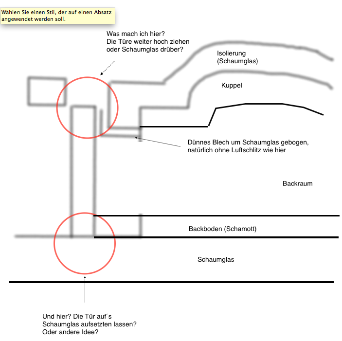

Ich habe ja denn Schamottbogen und dann einen Zierbogen (so plane ich das jedenfalls) jetzt stellte sich für mich die Frage wie baue ich die Türe ein?
Überlegt habe ich mir das mal so wie in der Zeichnung zu sehen ist. Sollte ich irgendwo noch Ofendichtband einbauen und wie krieg ich die Tür fest verbaut? Ich bin über jeden Hinweis dankbar und belehrt mich eines besseren wenn ich falsch liegen sollte! :danke:

schau mal bei spätzünder
ich habe sie mit 2 gewindestäbe m 10 jeweils um die ecke
befestigt
die ganze tür ist noch mit dichtschüren rundherum ausgestopft worden ,
