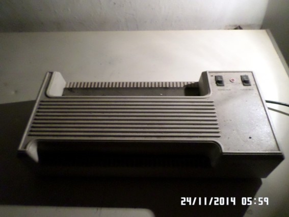

So wie es aussieht, funktioniert das "Laminiergerät" ja einwandfrei. :rofl: :rofl: :rofl:
Re: Der Wolfgang wurde infiziert - Schinkenwahn!!
Danke für die Info :gut: . Dann werde ich mich wohl oder übel in Geduld üben müssen ... :pfeifend: . Was das "Laminiergerät" betrifft - sehen die beiden sich nicht irgendwie ähnlich? Beide einen Schlitz, wo man eine Tüte reinsteckt ... :rofl: .

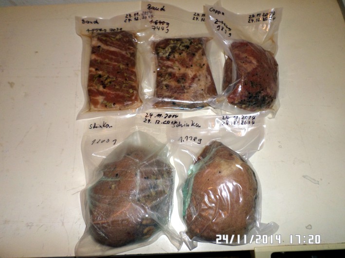

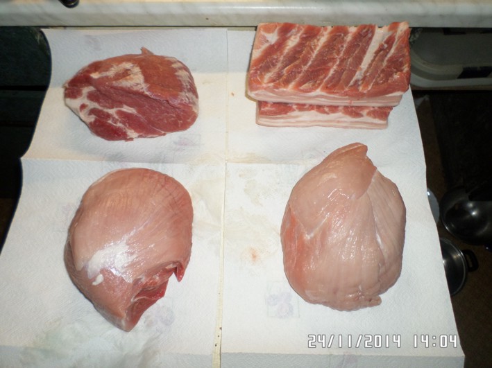

Ja, Dieter, ich habe reingehaut ... und wie! Heute Mittag zwei Schweineschinkenstücke, ein Stück Schweinekamm und zwei Stück Bauch bekommen. Dann vorhin darangemacht, die schönen Teile zu verarbeiten: Schinken, Coppa, Schweinebauch gepökelt.
Alles gut einvakuumiert, dabei kein vollständiges Vakuum gezogen. Vorher die Stücke in separate Beutel, unten umgeklappt, dann mit der zugeklappten Seite nach unten in den Vakuumierbeutel - wie es Michel beschrieben hat.
Nun heißt es abwarten ... abwarten ... abwarten ... Ob ich schon mal nachschaue, ob sich was getan hat?
