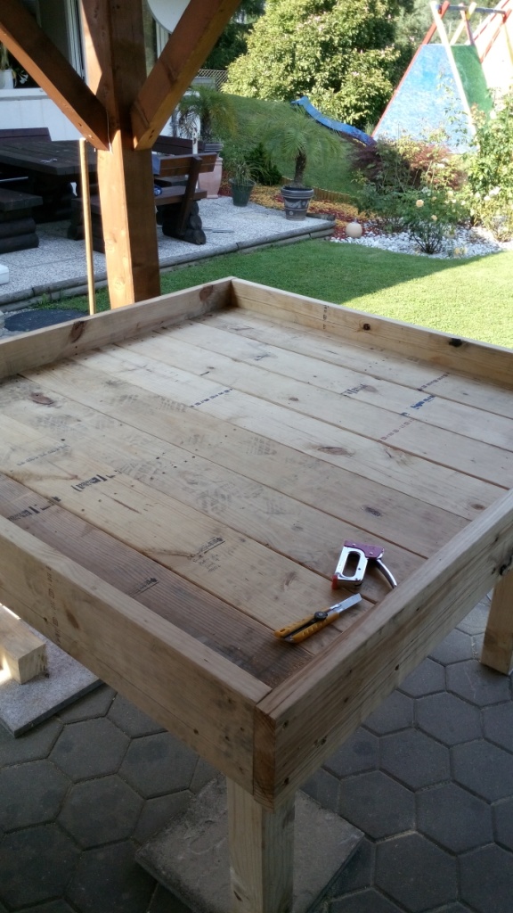

Das Grundgestell aus Holz

Bist Du sicher, dass die gesamte Last auf den vier Holz"beinen" ausreichend abgesichert ist? Was schätzt Du, wie schwer dann alles komplett wiegt?

bei der Unterkonstruktion habe ich arge Sicherheitsbedenken :tatuetata: :dagegen: ... 1,5 - 2t Material auf den 4 "Beinchen" :mmeinung: ... wobei das "Wegknicken" eher das Problem wird, wenn die Last im Schwerpunkt nicht mittig liegt sondern mal etwas Schub von der Seite bekommt (wenn man z.B. in den Ofen kriecht, um die
Schalung raus zu holen) ... da kann kann der Schaden schon gigantisch werden, wenn was beim Ofenbau schief geht (ein 6-jähriger mit einer Tonne Lehm auf den Beinen könnte da einiges an Erfahrung sammeln :motz: ...) ...
zumindest die Ecken der Unterkonstruktion solltest Du biegesteif machen (z.B. Diagonalen/Streben/Kopfbäner rein) ... oder ein Stapel (Euro)Paletten drunter stellen ...
ansonsten prima Idee ... nur ich würde da ein wenig mehr Wert auf Sicherheit (Angststatik) legen ... auch, wenn es nur ein Provisorium ist (und nächts hält länger, als ein gutes Provisorium :pfeifend: )

Sicherheitsbedenken habe ich eigentlich keine. Ich habe jeden Fuß (nicht Füßchen) mit 4x 180iger Torx-Schrauben direkt verschraubt und zusätzlich mit 4 Schwerlastwinkeln versehen. Also insgesamt 16 Winkeln - da wackelt nichts hin oder her. Natürlich kann ich noch 8 Kopfbänder anbringen, aber dann sollte es passen.
Zum Gewicht: Ich glaube, der kompl. Offen wird nicht mehr als 1,5 t wiegen, und mein Gewicht muss der Unterbau nicht tragen, da ich nicht durch so eine kleine Öffnung durchkriechen kann.

Wenn 1,5 Tonnen in Bewegung geraten, dan heben deine Winkel da garnix mehr fest....und in der Mitte der Unterkonstruktion wird letztendlich die höchste Last sein...da hast du aber keine Stützen...und da wollte ich nicht daneben stehen oder gar darunter liegen, wenn das dann alles zusammenbricht.....nicht auszudenken, wenn in der Situation Kinder unten drunter spielen....und die werden sicher da unten rumtoben, denn dass ist ja eine super "Höhle"......

In der Zwischenzeit habe ich das Grundgestell verstrebt und zusätzlich 2 weitere Stützen montiert. Das habe ich aber erst gemacht, nachdem der Ofen fertig war – ich musste es wissen!!! Naja, ganz fertig ist der Ofen noch nicht, aber jetzt fehlt nur mehr die Stroh/Lehmschicht als Dämmung. Hierzu muss ich mir 2 Schablonen basteln. Einmal ein Holzbrett wo eine Halbkugel mit einem Durchmesser von 150cm ausgeschnitten wird und ein Holzbrett mit einer Veirtelkugel von 75cm um wieder eine einigermaßen runde Kuppel auf meinem Gestell zu sehen. Zurzeit sieht es nicht nach einer Kuppel aus.
