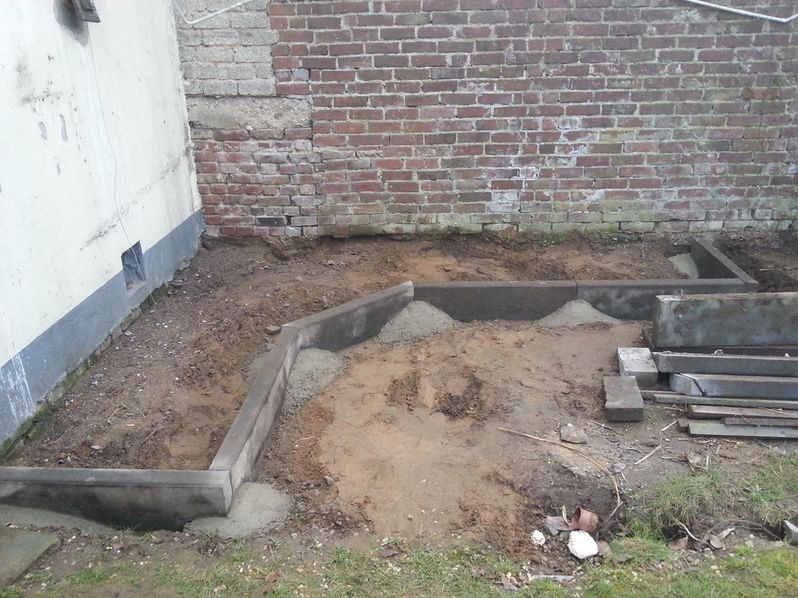

Setzen der Randsteine
2012-12-29 14.18.55klein.jpg (119.54 KiB) 9482 mal betrachtet
2013-03-19 18.22.24klein.jpg (92.85 KiB) 9482 mal betrachtet
2013-03-23 10.41.06klein.jpg (92.46 KiB) 9482 mal betrachtet

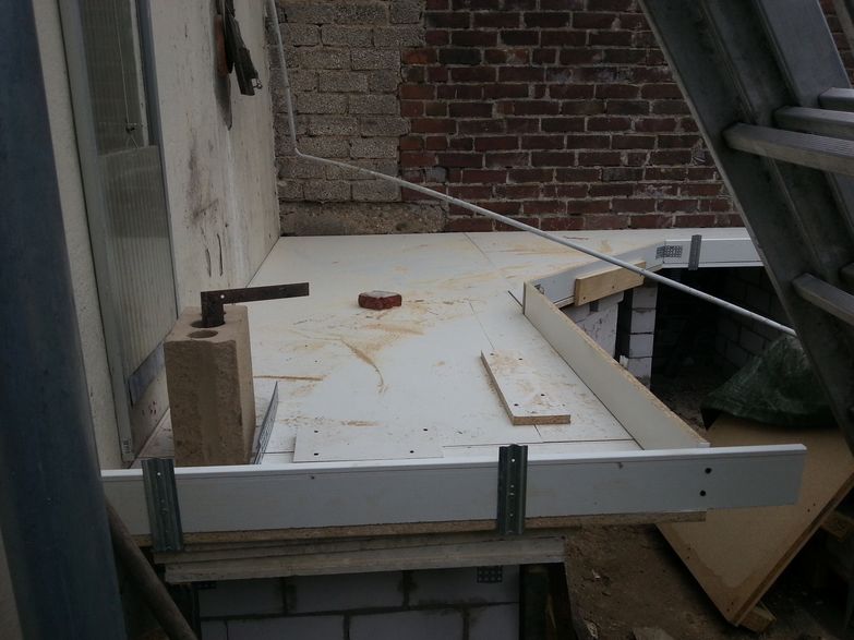

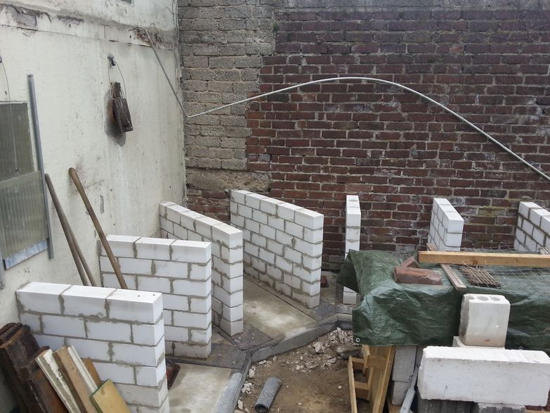

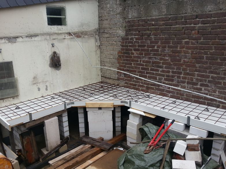

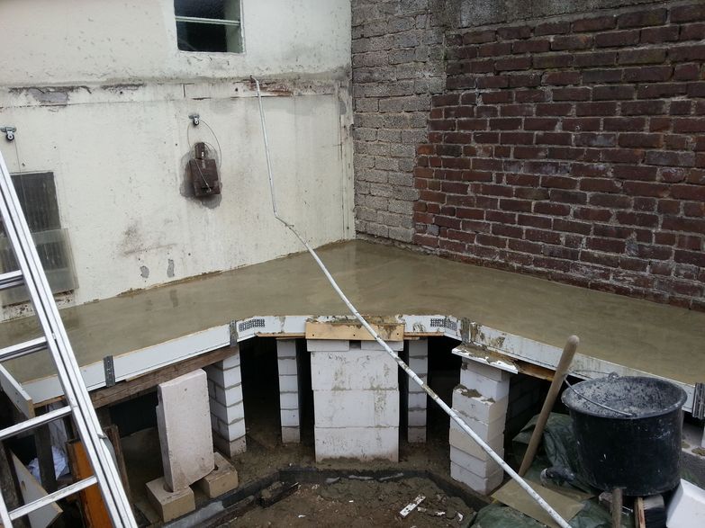

Dann ging es los mit dem setzen der Ständer sowie die Schalung für die Betonplatte.
2013-05-12 14.41.06klein.jpg (108.94 KiB) 9479 mal betrachtet
2013-05-12 14.41.45klein.jpg (123.91 KiB) 9479 mal betrachtet
2013-05-18 12.46.10klein.jpg (70.51 KiB) 9479 mal betrachtet
2013-05-18 12.46.24klein.jpg (84.58 KiB) 9479 mal betrachtet
2013-05-18 12.46.59klein.jpg (68.45 KiB) 9479 mal betrachtet
2013-05-22 13.12.58klein.jpg (112.31 KiB) 9479 mal betrachtet
2013-05-22 18.40.53klein.jpg (102.37 KiB) 9479 mal betrachtet
2013-05-22 18.41.11klein.jpg (124.21 KiB) 9479 mal betrachtet
2013-05-22 18.41.30klein.jpg (91.16 KiB) 9479 mal betrachtet
Nach dem die Schalung ab ist, sieht es dann so aus.
2013-05-25 15.36.53klein.jpg (92.87 KiB) 9479 mal betrachtet
2013-05-25 13.28.02klein.jpg (74.63 KiB) 9479 mal betrachtet

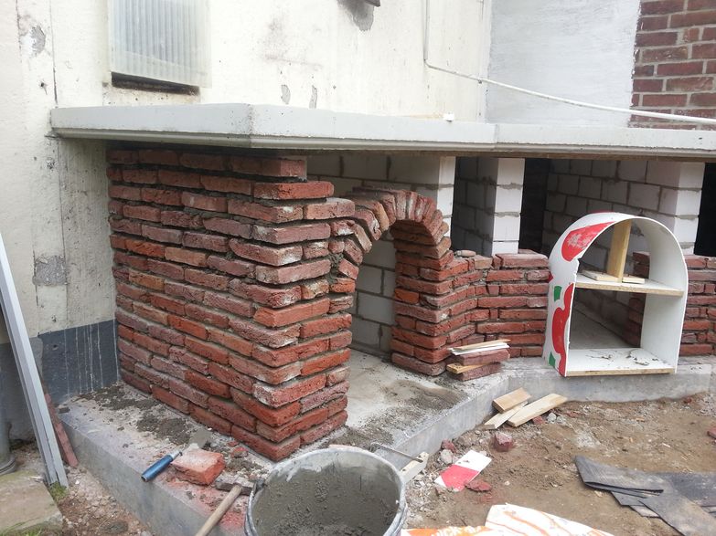

Dann ging es weiter an der Verklinkern der Ständer
2013-06-01 12.11.25klein.jpg (107.08 KiB) 9478 mal betrachtet
2013-06-01 12.11.43klein.jpg (100.5 KiB) 9478 mal betrachtet
2013-06-03 19.39.04klein.jpg (100.57 KiB) 9478 mal betrachtet
2013-06-03 19.39.18klein.jpg (89.97 KiB) 9478 mal betrachtet
Re: Bau einer Grillecke mit Lehmbackofen
:respekt: Saubere Arbeit bisher :drink1:
Das sieht gut aus !
:respekt:
Du hast die Schalung unterhalb der oberen Betonplatte einfach dringelassen?
Sollte aber kein Problem sein...
:frage:
Stephan
Beitrag von Stephan »
Ja, mir war das ehrlich gesagt zu viel Schneiderei. Ich habe lediglich die Schalung der vorderen Kante so gemacht, dass ich diese abnehmen kann. Der Rest ist dann halt eine verdeckte Schalung.

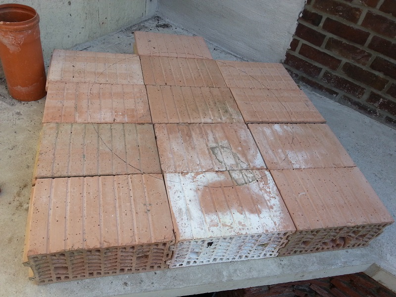

Habe jetzt begonnen die Isolierschicht für den Backboden zu schneiden. Kann jetzt duschen gehen :mrgreen:
2013-07-18 18.32.54klein.jpg (194.52 KiB) 9463 mal betrachtet

Wen ich die Schamottsteine jetzt auf die Porotonsteine lege, kann ich da z.B. mit Lehmmörtel eine dünne Schicht drunter packen, damit die Steine plan liegen? Oder sollte ich lieber Quarzsand nehmen? Was meint ihr?
Hmm, es ist (zumindest mir) noch nicht so ganz klar, was Du vor hast -
kannst Du mal näher beschreiben (am besten mit Skizzen), wie der Aufbau des Backofens sein soll?
