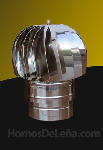

Ich werde wohl ein ähnliches Problem mit starken Winden und vor allem Fallwinden in Spanien bekommen und werde einen solchen Hut verbauen.
Er dreht sich vom Wind und bei Hitze und fördert sicher den Rauch aus dem Kamin.

Re: Windabweiser Schornstein
Das Teil hatte ich gesucht, aber nicht gefunden.
Danke Hardy.

such mal im Netz nach "Orkanaufsatz". Die Teile sitzen auf dem Schornstein und leiten den seitlich
auftreffenden Wind so, dass sich der Zug im Schornstein sogar noch verstärkt.

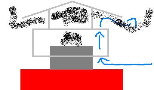

Habe dadurch ein paar Systeme angeguckt und nun diese Idee gehabt.
Mein Schornstein hat DN 150. Ich kaufe einen Regenaufsatz DN 200 und bringe ihn überm DN 150 so an, dass Wind von unten durchkommt und den Rauch mit rauszieht (siehe Bild).
Evtl. würde ich zum 150-Rohr mit Beton eine leichte Schräge anziehen, damit der Wind den Weg nach oben findet.
Würde es probieren, es sei denn jemand könnte mir belegen, dass es vollkommener Schwachsinn ist.
Bin gespannt was ihr meint!
(die Zeichnung ist etwas wackelig, da auf dem Laptop, auf dem Sofa liegen, ohne Maus gezeichnet)

Hardy hat geschrieben:Ich werde wohl ein ähnliches Problem mit starken Winden und vor allem Fallwinden in Spanien bekommen und werde einen solchen Hut verbauen.

Die von Hardy gezeigten Zugkraftverstärker gibt es in verschiedenen Stärken, sowie aus verzinktem Stahlblech und aus Edelstahl.
Das drehende Oberteil treibt einen kleinen Ventilator im Rohr an, so dass es die Abgase noch absaugt.

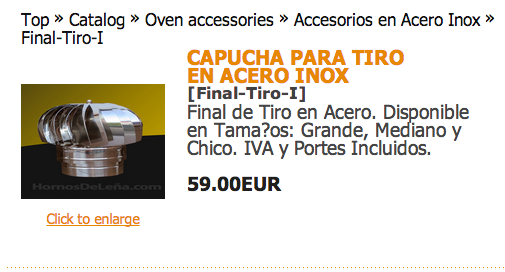

Roman,
schau mal auf der Seite, da kann man den Rohrdurchmesser anklicken (120mm - 150 mm - 200mm) und auch ein paar andere Schmankerln sind da. Ich bestelle mir in Spanien da auch was von. Kann es ja mitbestellen und mitbringen. Fahre Ende Feb runter und Anfang Jun wieder zurück.
