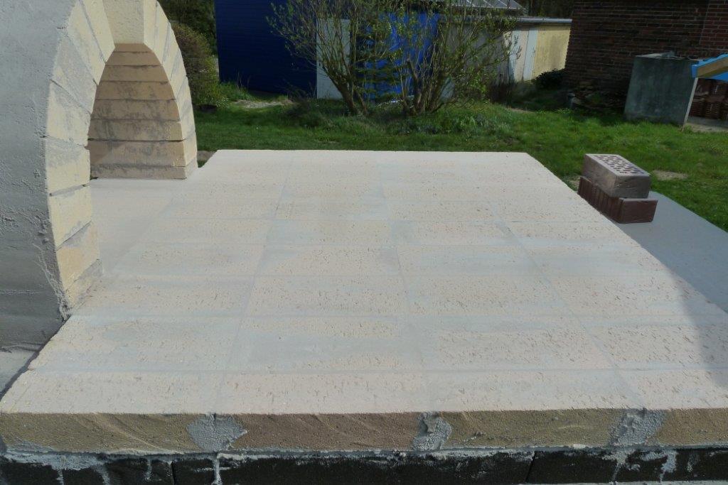

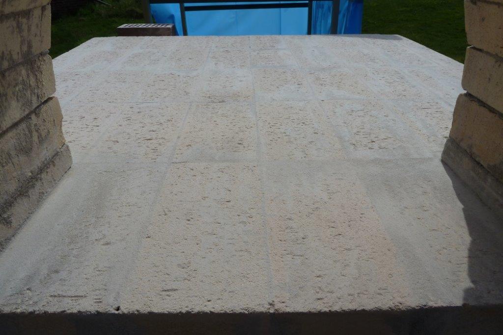

Heute hatte ich wieder etwas Zeit und habe mich an das Glätten des Bodens gemacht.
Danke nochmal für den Tip mit dem gelochten Ziegel an Ovi, dass funktioniert echt prima.
Ich hoffe, dass der Backboden jetzt glatt genug ist

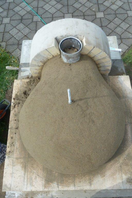

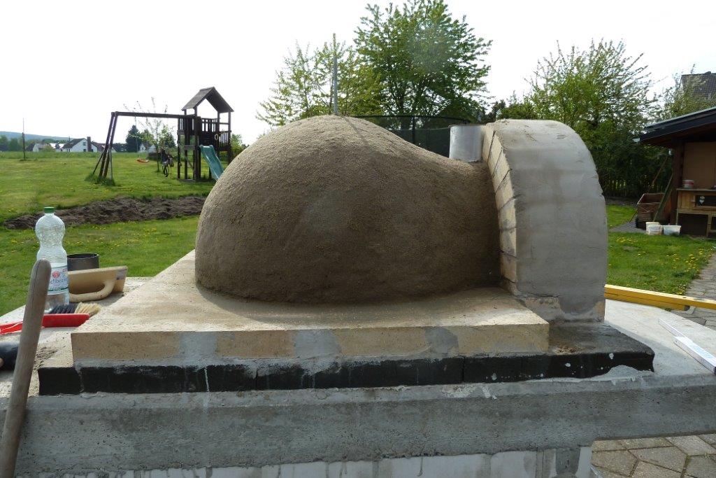

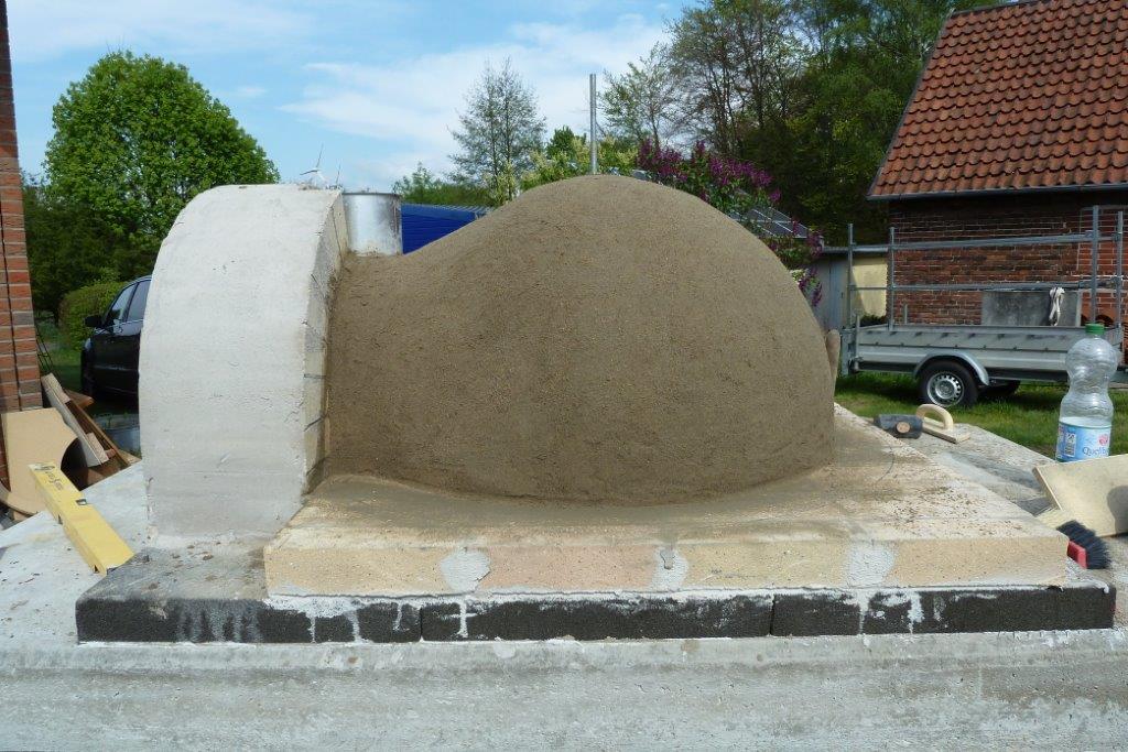

Hallo
da heute wieder einmal so ein Tag ist an dem man(n) eigentlich nur rumhängt, habe ich mir gedacht,
dass ist genau die richtige Zeit um die Sandform für die Kuppel zu machen
Mit tatkräftiger Unterstützung meiner Frau haben wir es dann auch in 5 Stunden geschafft und ich meine
die Form ist uns auch ganz gut gelungen.
Ich hoffe, dass morgen das Wetter mitspielt und die Form hält, dann könnten wir morgen die Kuppel fertig machen.
Sollte jemandem noch was auffallen, immer raus damit......
Ansonsten allen noch einen schönen Ostermontag.

Re: Unser neues Projekt
P E R F E K T ! ! ! ! !
Spitze!
Klasse, wie die Glockengießer.
Da muss man erst mal drauf kommen.
