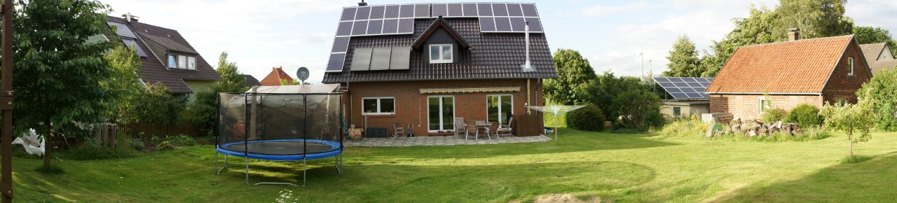

Der Standort des SBO wird hinter unserem Haus sein, wir haben eine ca. 60m² Terrasse an die der SBO anschließen soll.
Ich hab mal ein Bild von unserem Haus hochgeladen, auf dem man sehen kann wo der SBO hin soll. Der SOB kommt auf die rechte Seite an die Terrasse (im Winkel von 45°), wo jetzt noch die Wäschespinne steht.
Die Solaranlagen waren mit dem Holzunterstand links (sieht man wegen dem Trampo nicht so gut) und dem Treckerunterstand (auf dem Bild noch nicht drauf) die Projekte der letzten Jahre

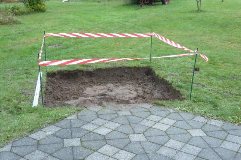

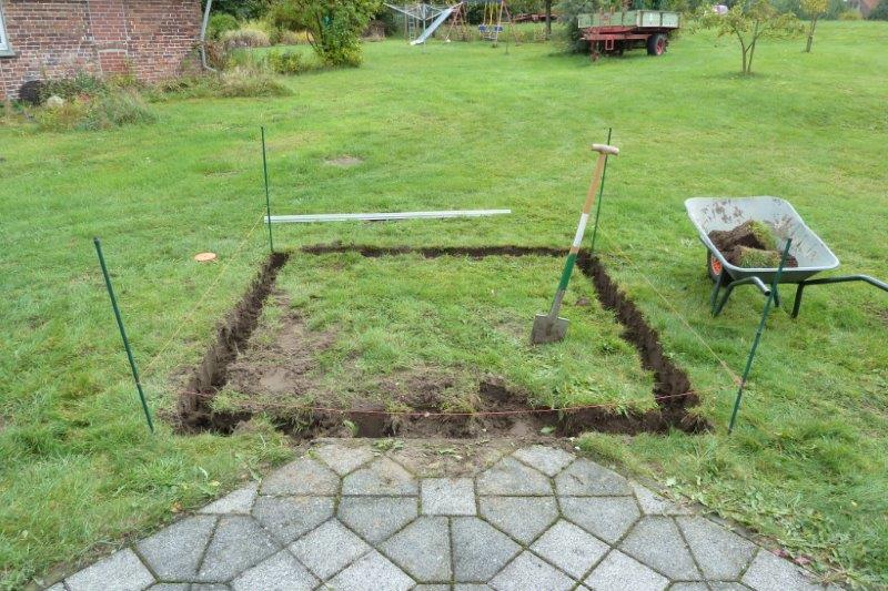

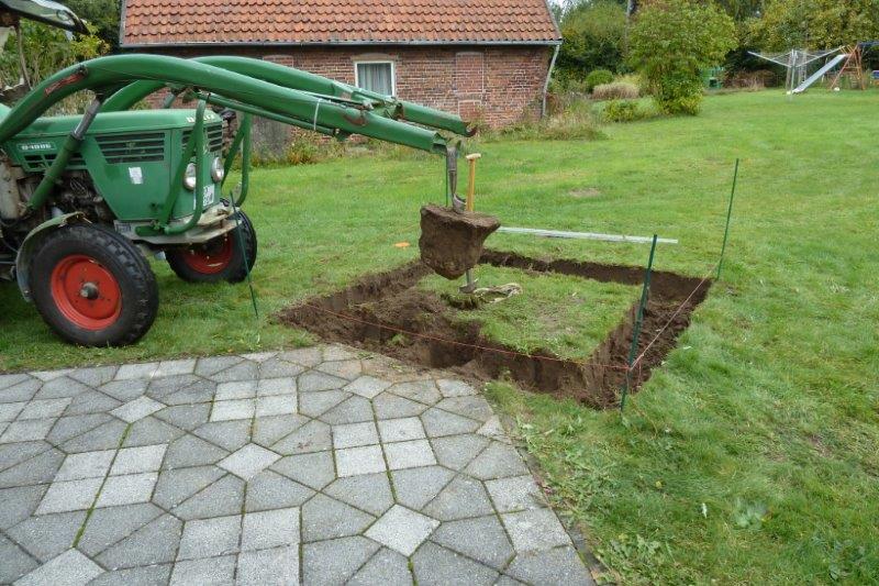

Heute habe ich mit dem Aushub der Bodenplatte begonnen und jetzt habe ich schon gleich mal Fragen zur erstellung des untergrundes.
Ich wollte eigentlich den Aushub ca. 35cm tief machen, dann eine 15cm Schotterschicht einbringen und diese mit der Rüttelplatte verdichten.
Auf den Schotter soll dann die Schalung (20cm hoch), eine Stahlmatte mit 5cm Abstandshaltern und dann soll das Ganze betoniert werden.
Ist diese Planung übertrieben (mit Schotter usw.) oder kann ich dass so machen?
Danke schon mal im vorraus....
,vielen Dank schon mal für die Kommentare und Anregungen.
Einige Dinge (wie zB. die Höhe) werde ich noch ändern
- Los gehts
- P1000415.jpg (107.04 KiB) 17060 mal betrachtet
- Bin ich froh, dass ich einen Trecker habe
- P1000416.jpg (104.05 KiB) 17060 mal betrachtet
- Fertig für heute es regnet zu viel
- P1000420.jpg (87.05 KiB) 17060 mal betrachtet
