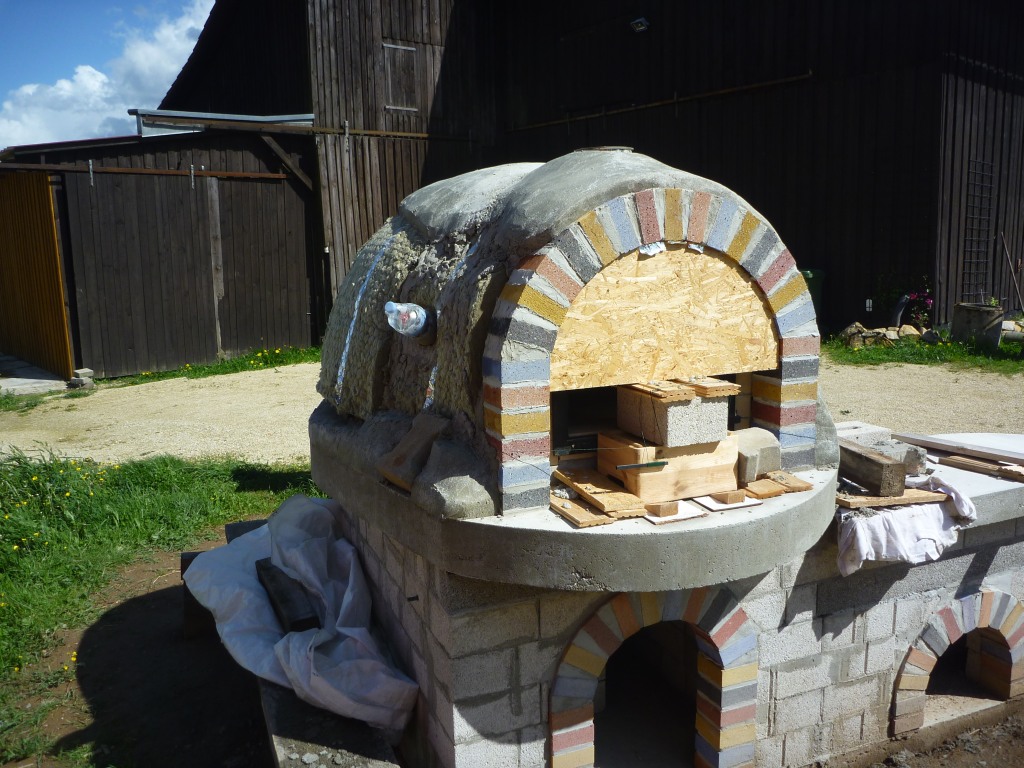

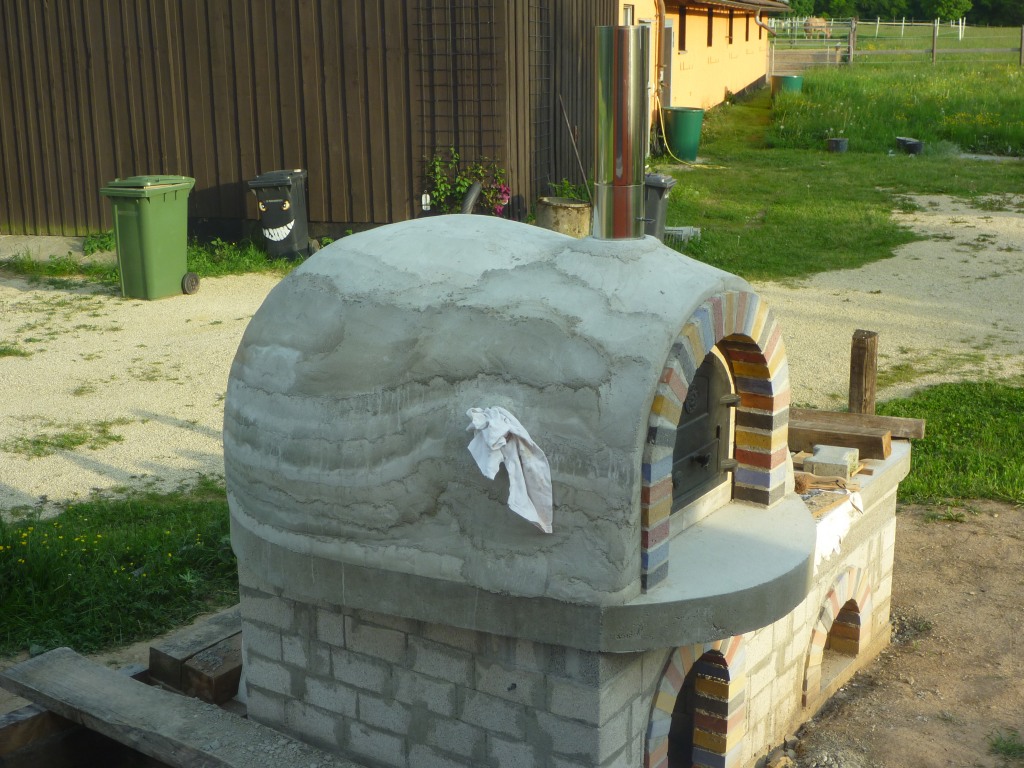

so ein bisschen was ging vorwärts. Leider ist ja das Wetter grad mehr als ungeeignet...bäääähhhh
Öfchen ist komplett eingepackt und jetzt wird halt Schritt für Schritt das gute Stück mit Beton umhüllt. Da ich leider nicht jeden Tag eine Reihe schaffe...dauerts halt noch ein paar Tage. Probeschüren bzw. langsam Aufheizen möchte eigentlich erst, wenn die komplette Kuppel fertig in Beton gebadet ist.

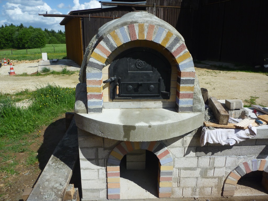

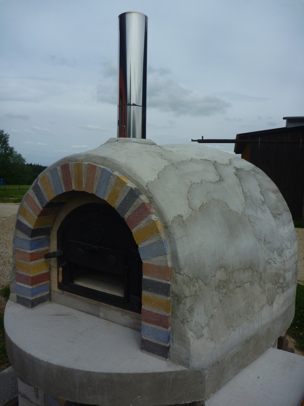

So Ofen ist im Zement verschwunden, seit Montag wurde jeden Tag Feuer drin gemacht. Nachdem die Kuppel fertig war, waren ja schon Grablichter zum Trocken drin. Zeit zum Trockne war meiner Meinung nach jetzt genug.
Gestern Abend wurden dann mal zwei kleine Probepizzas reingeschoben, wurden zwar etwas schwarz unten und der Teig oben war bei der ersten oben an einer Stelle noch nicht ganz durch,.
Muss ich noch üben, man kann die Pizza ja auch noch etwas mit der Schaufel nach oben halten, damit sie mehr Oberhitze abbekommt.
Wobei ich sagen muss, dass die Kuppel oben noch schwarz also voller Russ war, heute will ich mal ein Höllenfeuer machen, mehr Pizzateig liegt schon im Kühlschrank. Geschmacklich war es aber eine ganz andere Welt zum normalen Backofen :-) :-) :-) Hammer!!!

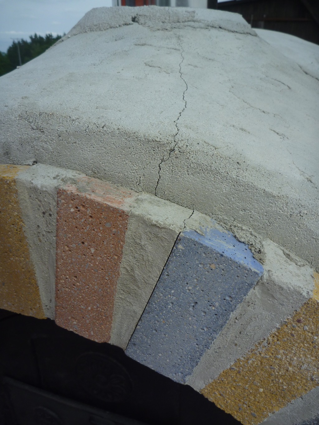

Leider habe ich schon ein paar Risse im Beton, liegt wohl am Schornstein, hier konnte/wollte ich nicht soviel dämmen um einen festen Halt des Ofenrohrs zu gewährleisten (oft starker Wind bei uns) Auch ist der Zierbogen über der Türe eingerissen wohl durch den Riss vom Beton. (Bilder folgen)
Wie gesagt heute geb ich dem Ofen die Chance zu zeigen was er aushält, dann werden die Risse nochmals nachgearbeitet und wenn Zeit ist wird in den nächsten Wochen dann verputzt, pack ich noch ein Gewebe mit rein, vielleicht hilfts.
Hoffentlich hält er es aus, Ripperdln hab ich schon bestellt, das wird das übernächste was ausprobiert wird, vorher kommt dann noch ein Baguette rein.
Die Backofentür ist auf alle Fälle der Hammer, die ist optimal, hält mir in der Aufheizphase schön den Rauch im Ofen bzw. so kann er durch den Schornstein.

Das mit dem einen oder anderen Riss im Ofen wirst du hier in fast jedem Bericht finden, das ist kein Grund zur Beunruhigung. Ich dachte erst auch ich muß das Teil wieder abreißen :hihi:
Ich hab mir kleine Metallkeile gebastelt, den Ofen aufgeheizt, dann die Keile in den Riss. Im kalten Zustand kannst du dann die Risse nacharbeiten.

Hier sind die Risse Richtung Schornstein:
(402.2 KiB) 70-mal heruntergeladen
Denke hier werde ich noch etwas mit der Flex reinschneiden und mit dünnem Zement ausgleichen. Evtl. hält das dann ja genug für das Gewebe und den späteren Putz.

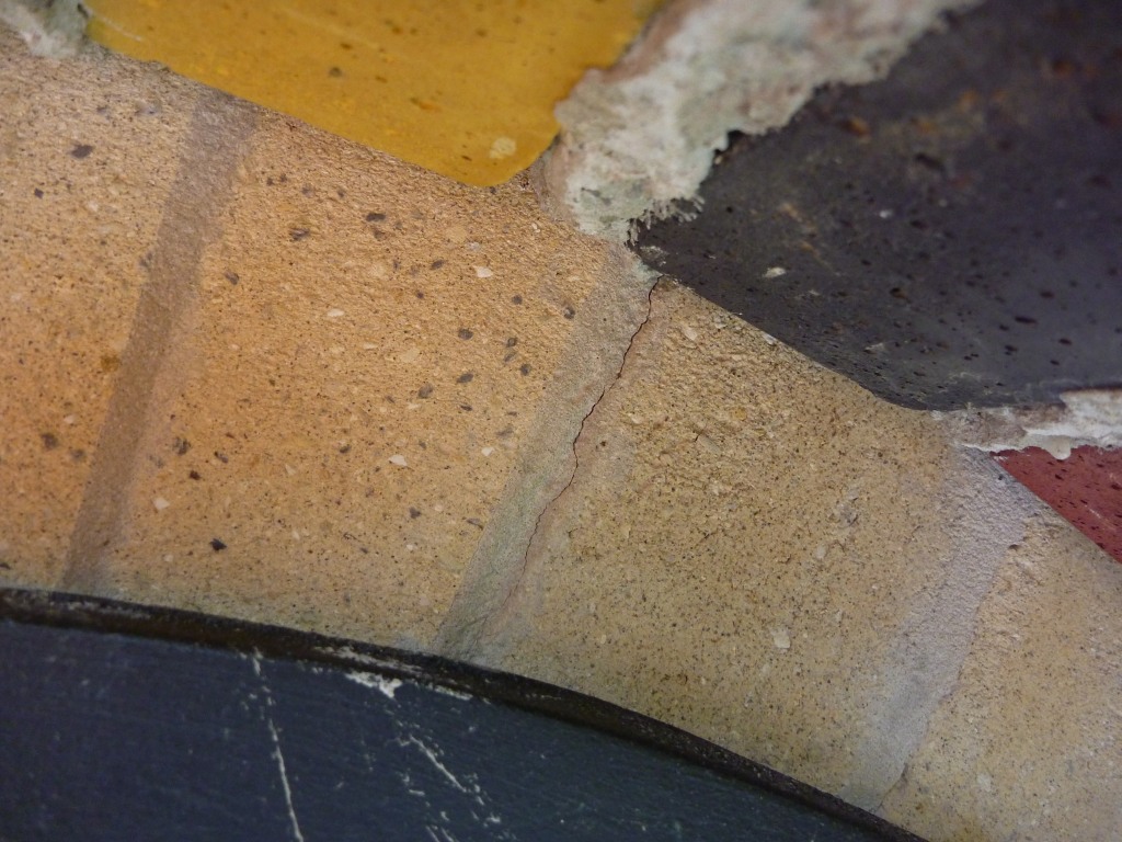

Zwei kleine Risse sind dann im vorderen Schamottbogen entstanden, schwer zu sagen ob das von der Türe kam oder doch durch etwas anderes:
Aber glaube die sind zu vernachlässigen:
