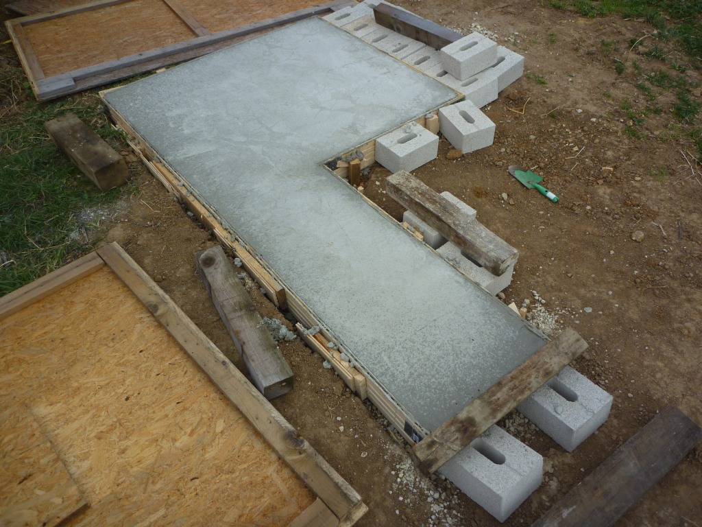

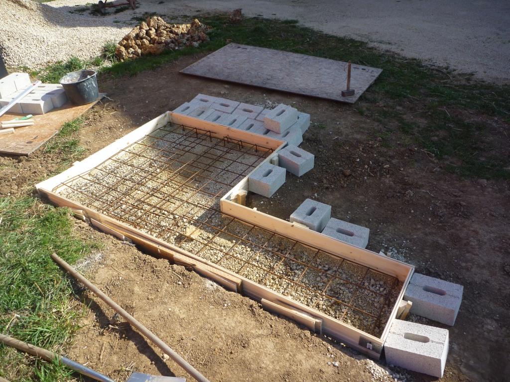

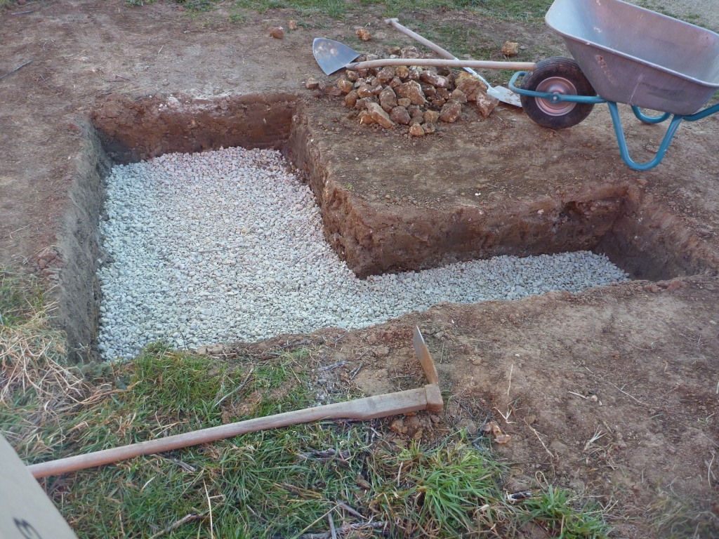

Letzte Woche wurde das Fundament auf 70cm ausgehoben, mit Mineralbeton befüllt gerüttelt und mit Eisenmatte gefüttert
und am Samstag auf 15cm betoniert.

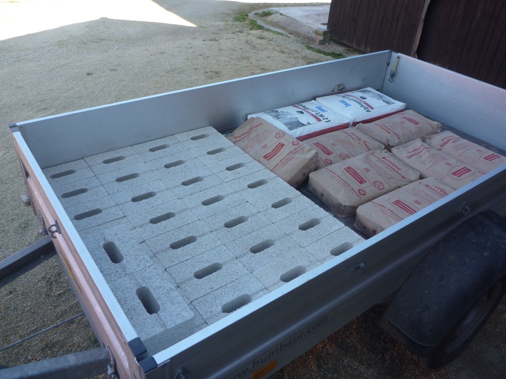

Am Wochenende geh ich das Mauern an, vorher hätt ich noch gerne Schamottsteine bestellt,
hat jemand eine Ahnung wieviele Steine ich ungefähr bei dem Durchmesser benötige?
Die Backfläche soll ebenfalls aus den gleichen Steinen bestehen. Eine Steinsäge ist vorhanden.

Der Boden bei euch sieht nach Schwerstarbeit aus. Sind die Böden bei euch so steinig, fest und bindig?

Ja ja den Boden kann man sich halt wie seine Verwandtschaft nicht aussuchen ;-)
Haben einen Lehmboden mit Auszügen aus dem Juragebirge...wenn man tiefer geht kommt der pure Fels. Spart man sich das Fitnessstudio...

und ist frostsicher. Also gar nicht schlecht.
Sieht gut aus, das Fundament. Hoffentlich kommt Dir der derzeitige Frost nicht in die Quere.
