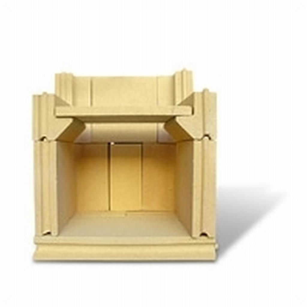

wegen deiner Steine habe ich was gefunden, Kandern Feuerfest sogar mit Bild. :lupe:
Es gibt da ganze Systemsteine in vielen Variationen . Ich habe meine Steine auch von da . Die Restlichen kannst du mit Lavaton F nachgiessen.
Bei Bestellung gibts die aber auch vom Ofenbauer , aber bei der Menge die du da erworben hast kannst du ja die besten aussuchen.

Danke für deine mühe!
Aber das System was ich da bekommen habe ist dort nicht aufgeführt!
Im Grunde sind die Steine ja alle vorhanden
Nur eben der eine oder andere zerbrochen!Werde bestimmt welche von den Platten nachgießen müssen!

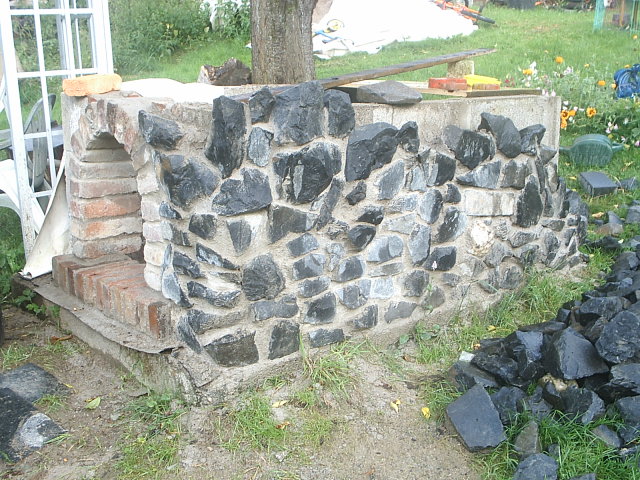

Dein Bau geht ja flott voran und das sieht sehr gut aus, das gepuzzle mit den Basaltstein hält schön auf. oder?
Mit Deinem Backofen kannst Du hier ja mal schauen: http://www.ofenbau-busam.de/ Deine Seitenteile haben große Ähnlichkeit mit denen die dort verwendet wurden/werden. Ich würd da ruhig mal nachfragen. Da hast aber echt riesig Glück gehabt mit dem Ofenbausatz.

ja das Mauern mit den Basaltstein hält schon auf!
Aber gepuzzel ist das nicht wirklich,ich verarbeite die Steine gerade so wie ich sie packe und setze sie gerade da hin wo sie passen!
Quasie ein wilder Wildverband :pfeifend:
Schlimmer sind die Fugen!!!und das putzen der steine!
Aber habe es ja so gewolt!!! :wall:

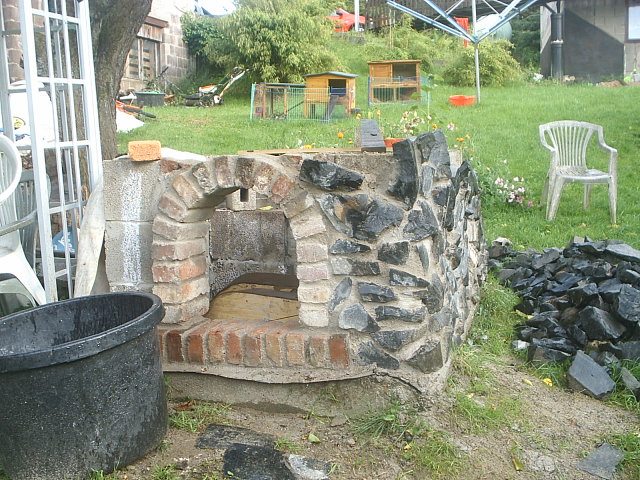

Musste leider eine kleine Pause einlegen! :regen: :regen: :regen:
Aber ein bissel habe ich geschaft! :pfeifend:
Auch mit kleinen Schritten kommt man vorwärts!
Wenn das Wetter heute mitmacht geht es weiter!
Habe ja jetzt erstmal 3 Wochen Urlaub :pfeifend: :pfeifend: :pfeifend: :pfeifend:
Ich mache 3 Kreuze wenn ich damit fertig bin!
die Verblendung nimmt Gestalt an!
