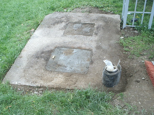

Habe heute das alte nie genutzte 2 Kammersystem in unserem Garten fertig mit Bauschutt gefüllt und dann zu Betoniert!
Baumaterial ist ja auch zu genüge vorhande :pfeifend: Sammler halt!
Das alte 2 Kammer System!

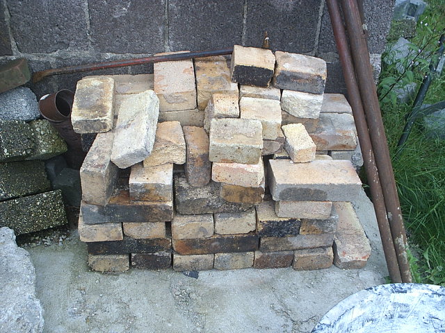

Alte Schamottsteine!reichen eh nicht!

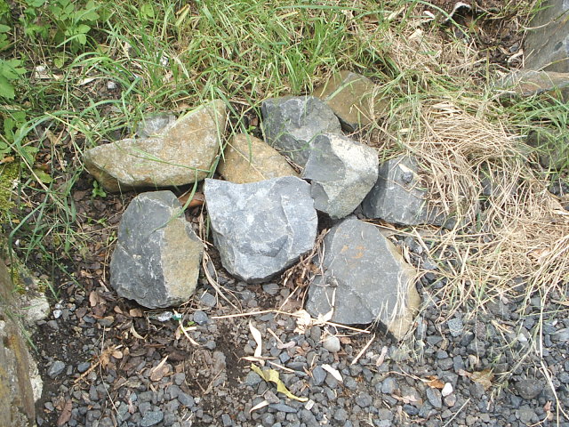

Basalt Bruchsteine,sind ca 4 Tonnen vorhanden

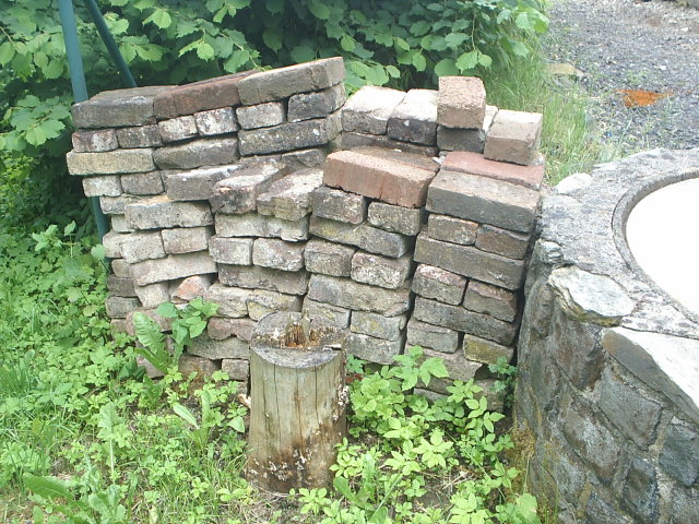

Feldbrantsteine,ca 100 Jahre alt.Oder älter!!!
