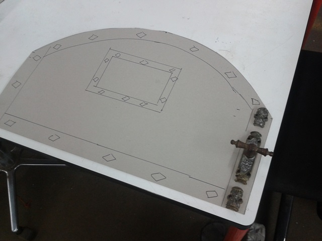

guckt mal was mir ein Arbeitskollege mit gebracht hat!
Eine bestimmt 100 Jahre alte Fensterverriegelung!
Das wird sehr geil das Türchen.

Ich schließe mich drea an.

Ähhhhm - die Griffe - könnten evtl. auch verdammt heiß werden.
Hoffentlich sind die den Temperaturen gewachsen...
mache ordnlich billich!

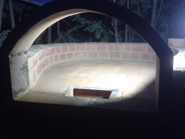

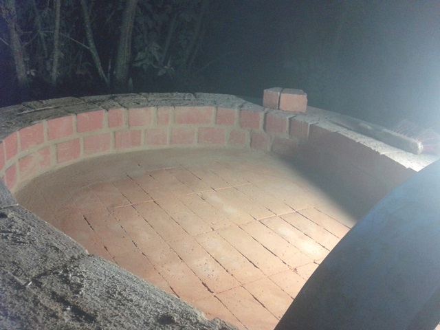

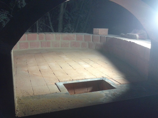

...und wieder hat sich a bissl was getan!
heute geht's los mit dem Negativ zu formen und dann der eigentliche Kuppelbau.
lg mirco
