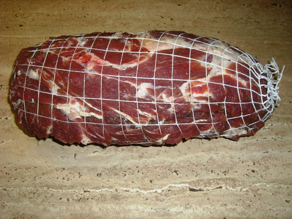

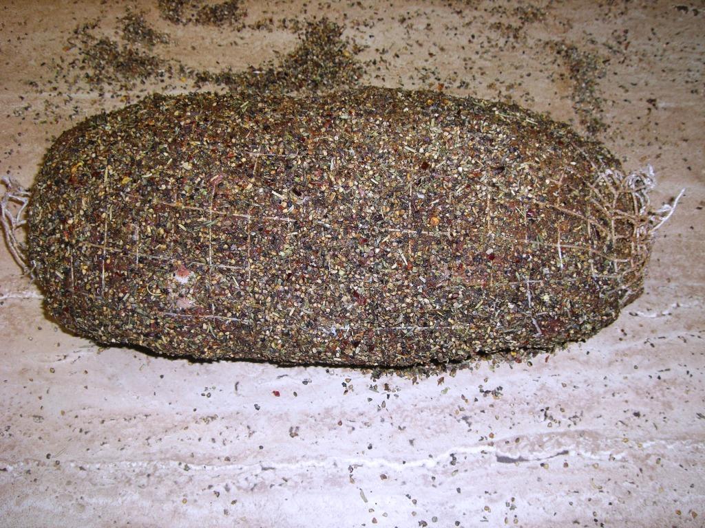

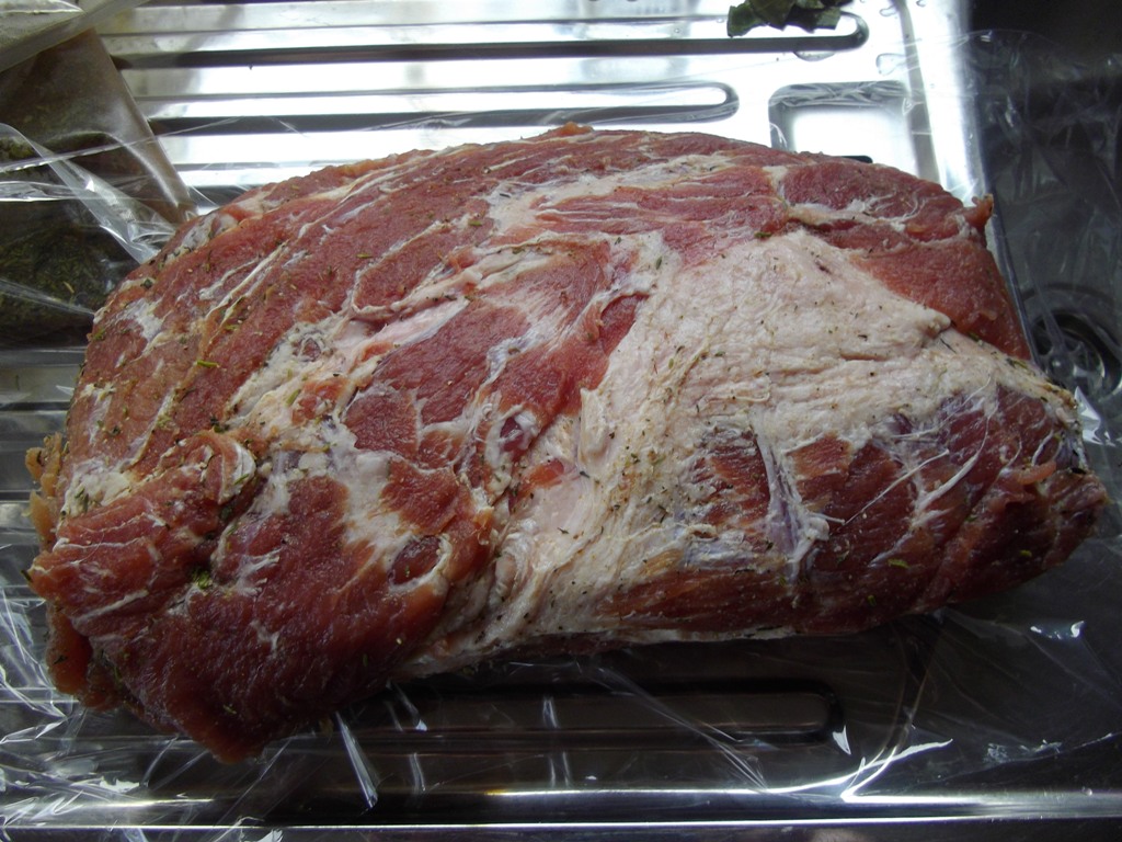

Den BBB habe ich aus dem Vakuum befreit, abgewaschen und trocken getupft.

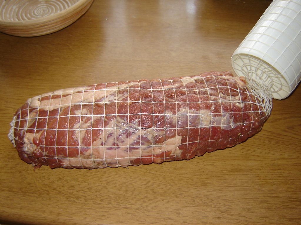

Anschließend mit der Rollbratenfülleinrichtung (Eigenbau) in das Rollbratennetz verfrachtet.

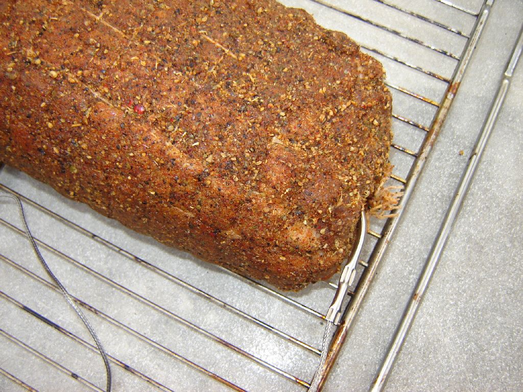

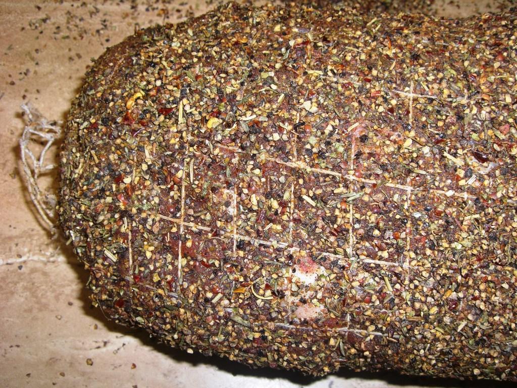

Mit Speiseöl bepinselt und mit der angegebenen Würzmischung bestreut.
- Fortsetzung folgt! -

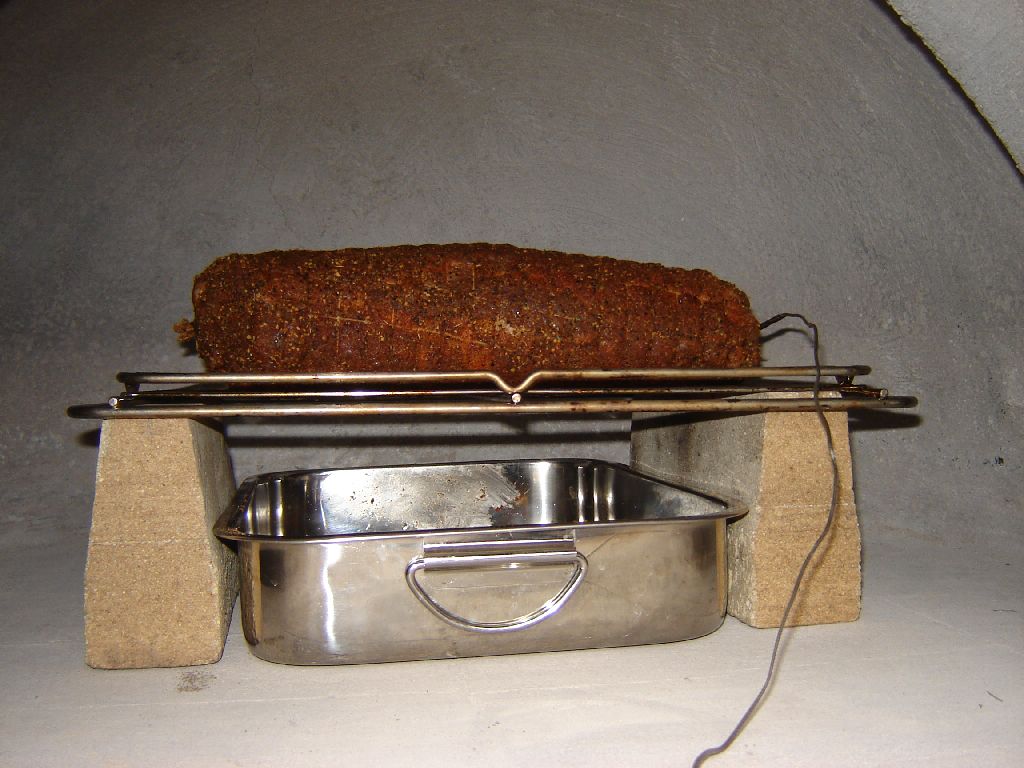

Es geht weiter,
der SBO hat nach dem Brot backen eine "Lufttemperatur" von ca. 140° C.
Zeit, um den BBB in den Ofen zu geben.
Nachfolgend ein paar Bilder, da spare ich mir die Erklärungen.

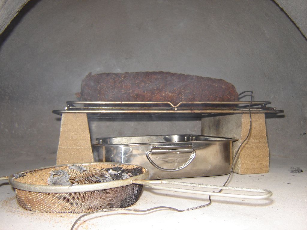

Re: Buckboard Bacon

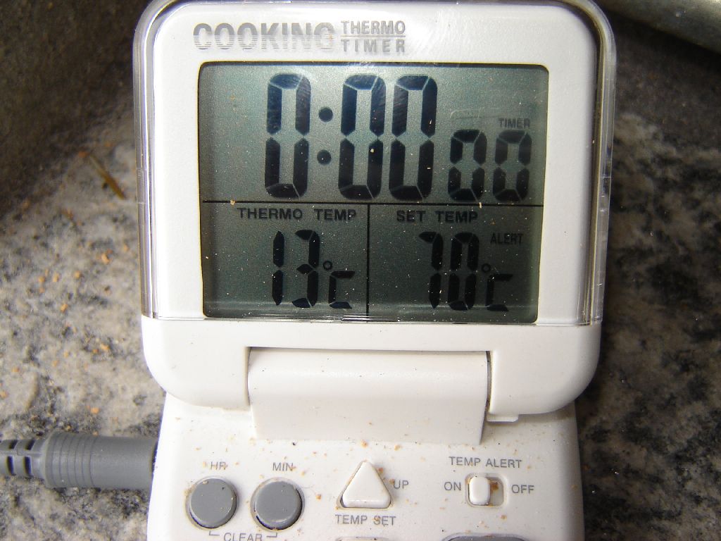

aktuelle KT = 34° C
Re: Buckboard Bacon
aktuelle KT = 44° C.

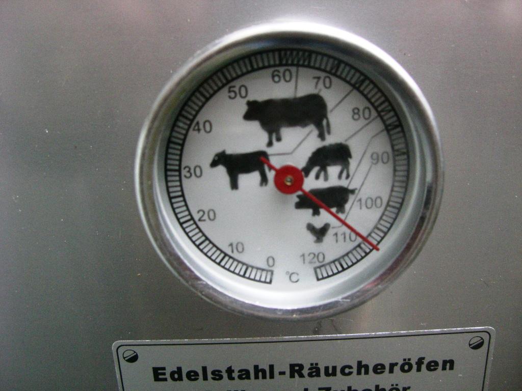

Der Küchensieb-Sparbrand läuft absolut zuverlässig

aktuelle KT = 50° C.

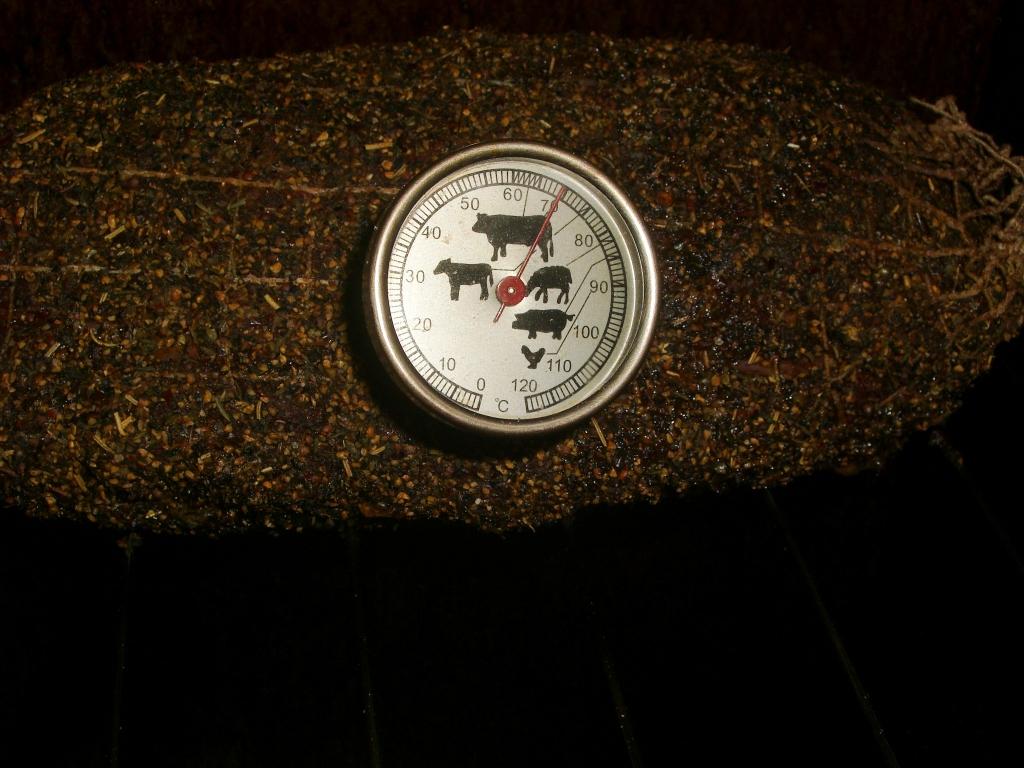

Re: Buckboard Bacon
KT 56° C.
hier mal ein Bild vom Zwischenstand:

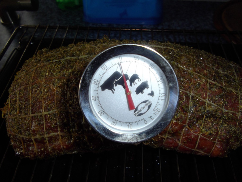

Re: Buckboard Bacon
Heute sollte Heißgeräuchert werden!
Das war nicht ganz einfach!
Beim Einschalten meiner E-Heizung kam laufend der FI-Schalter. :boing:
Hab das ganze dann bei 110°C (Umluft) im E-Backofen machen müssen!
Gedauert hat es bis zu einer Kerntemperatur von 69°C, ca. 2,5 Stunden!
Achtung! Meine Zeit-Angabe im Rezept bitte entsprechend abändern!

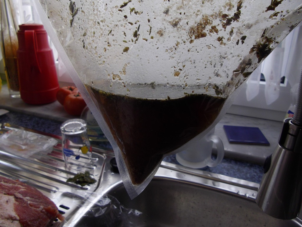

Gewürzanhaftungen wurden grob abgewaschen. Dann mit Küchenkrepp getrocknet.
Lake im Beutel, ca. 75ml

PS. Das Einziehen in das Bratennetz ging mit der "Einziehhilfe" einwandfrei! :lol:

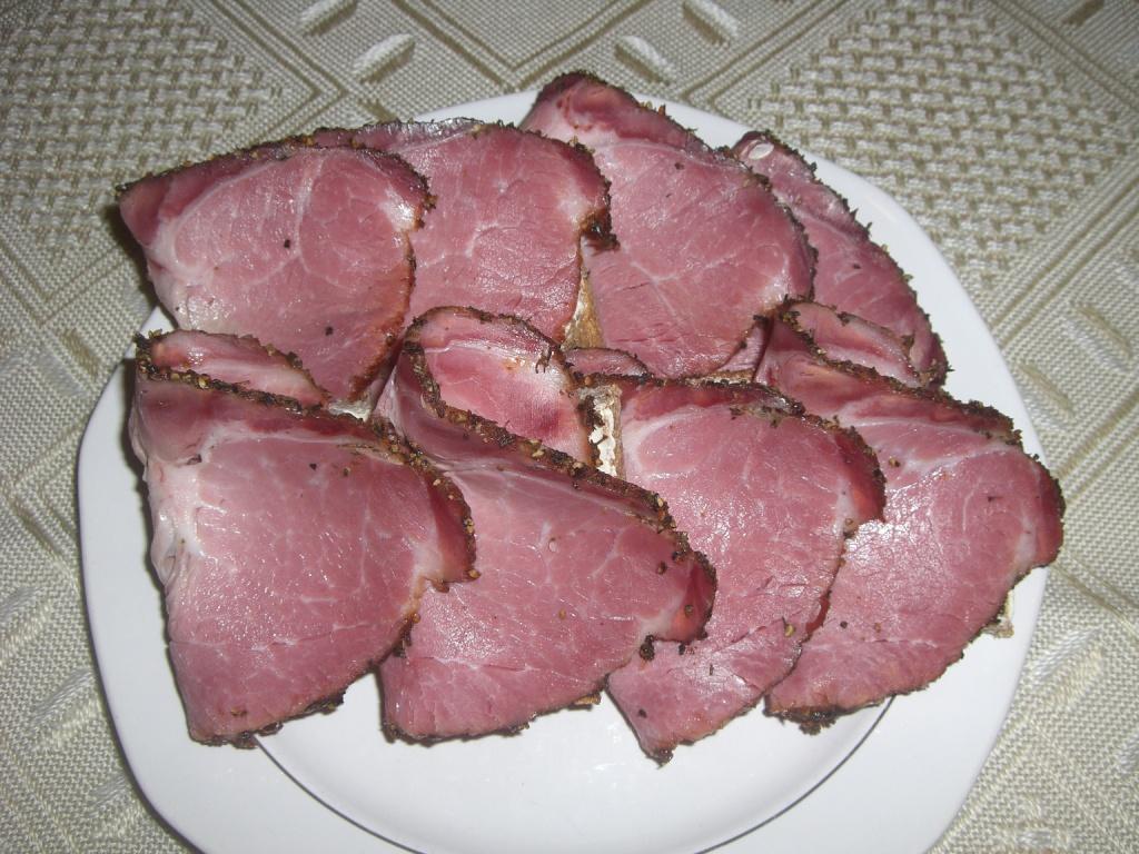

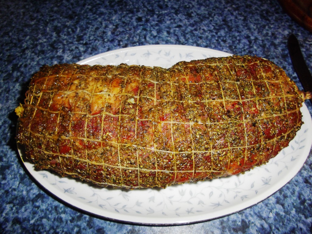

Re: Buckboard Bacon

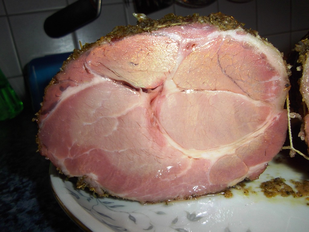

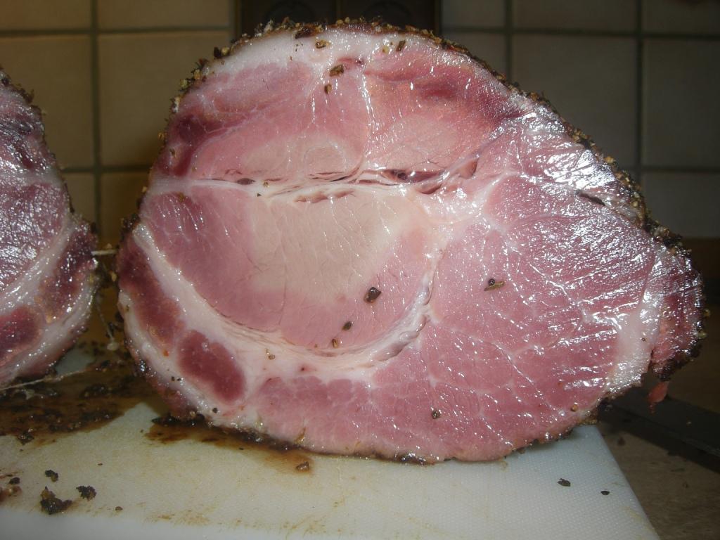

Anschnitt- und "Teller"bild:
Sau-lekka,
Holli

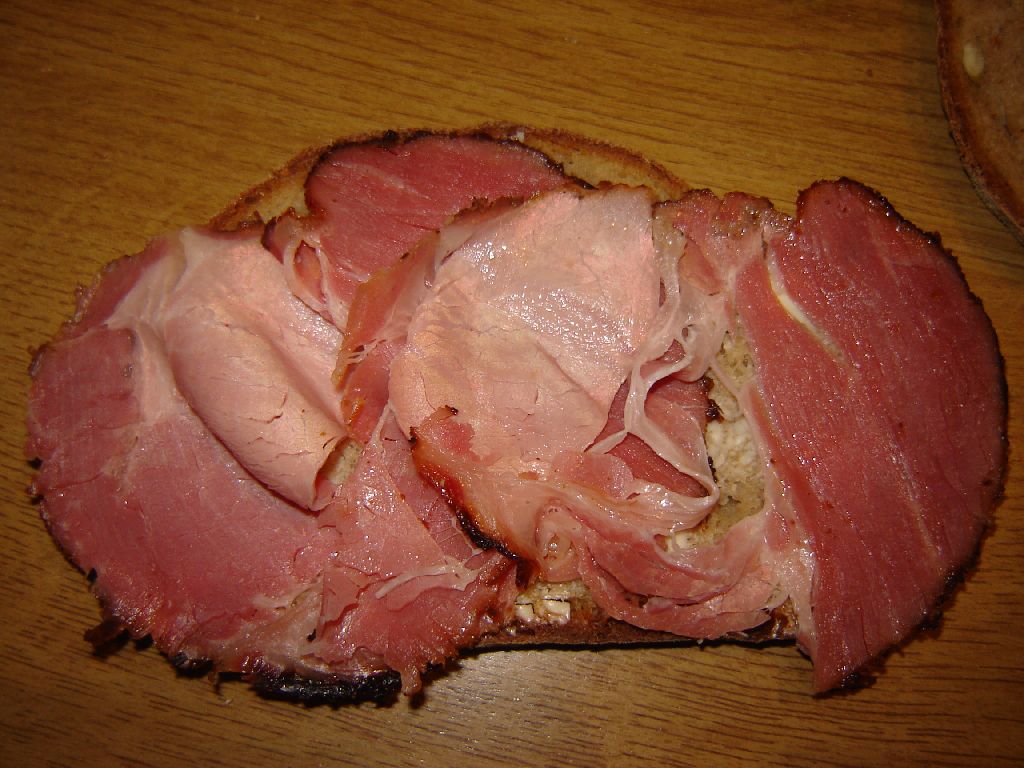

Hallo zusammen :hallo: :hallo: ,

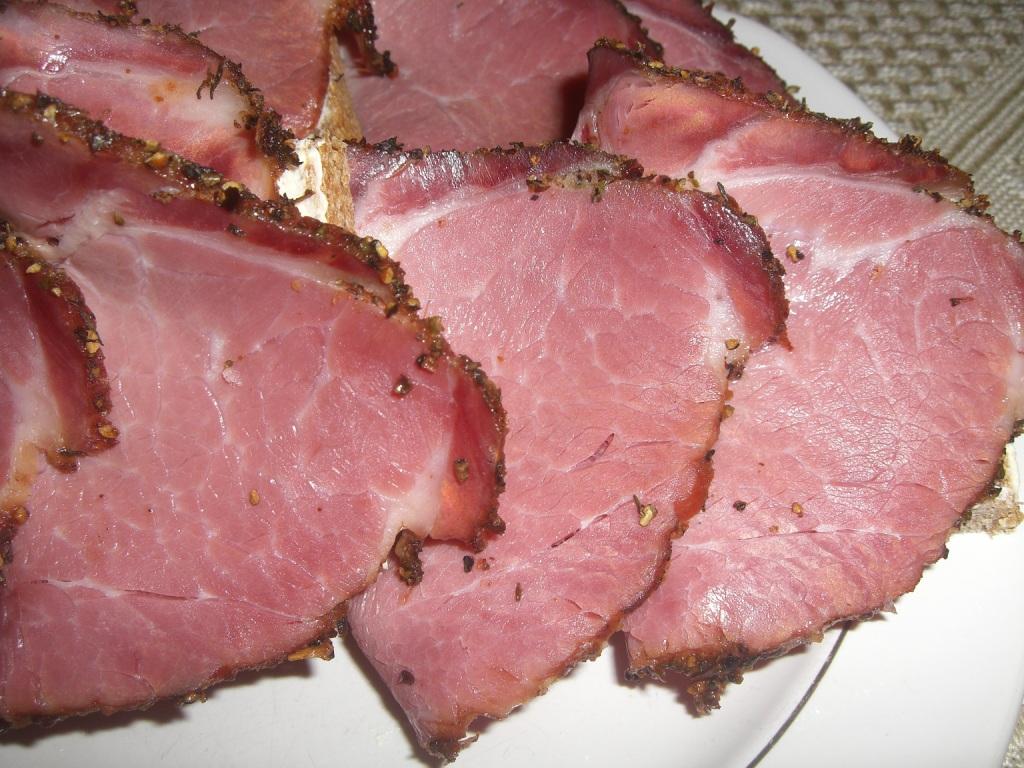

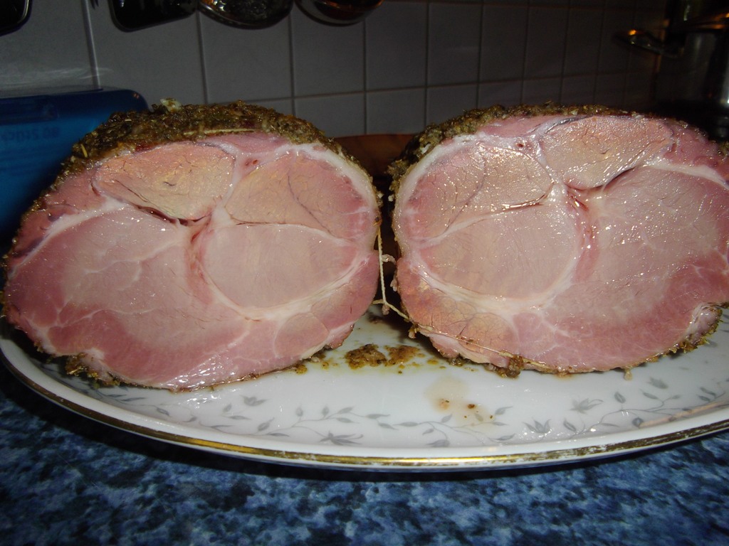

der dritte BBB im Bunde ist auch fertig geworden und ich möchte euch natürlich die Bilder zeigen.
Bei mir lief alles planmäßig.
Den Räucherschrank habe ich mit Hilfe eines Gasbrenners beheizt.
Die von Hobbywurster im Rezept angegebene Garzeit von ca. 5 Stunden passte bei mir einwandfrei.
Räucherbeginn war 10.15 Uhr. Kerntemperatur von 69°C war um 15.20 erreicht.
Dabei hielt ich die Temperatur bei ca.110°C mit einigen kleinen Ausrutschern nach oiben oder unten.
Die Pökelzeit war bei mir etwas zu kurz. Nächstes mal werd ich 3 Tage länger pökeln, damit der Schinken auch wirklich durchgepökelt ist.
Jetzt aber erstmal die Bilder, weitgehend ohne Kommentar.

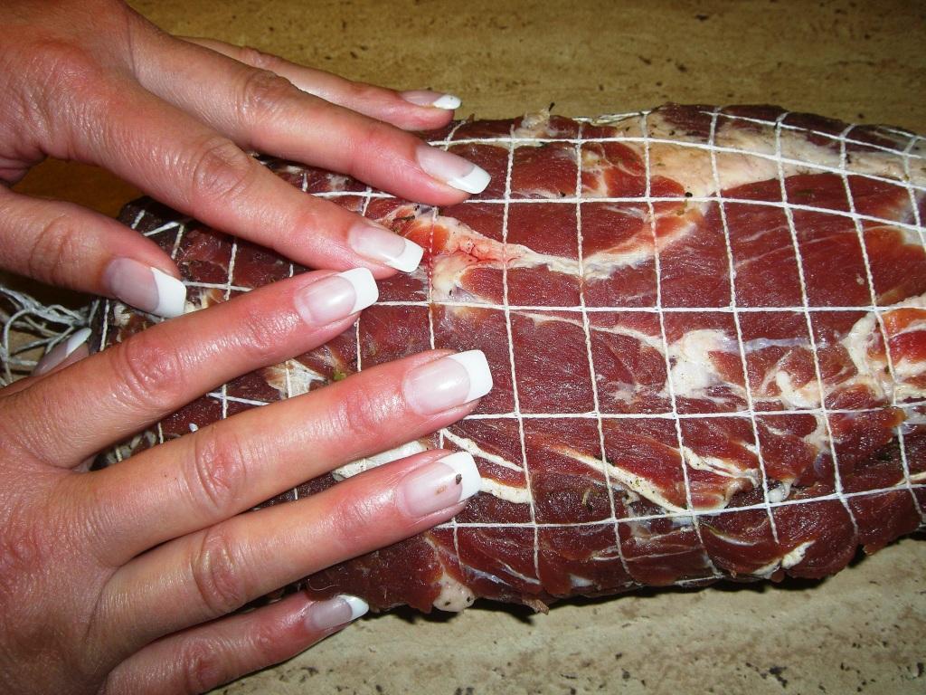

Naja und das ist meine halbautomatische Einziehmaschine. Sie reagiert auf Zuruf, nur die Pflege der Einziehkrallen ist wartungsintensiv.

Hier sieht man in der Mitte des Schinkens die nicht komplett durchgepökelte Stelle

Abschließend muss ich sagen, ein sehr leckerrer Schinken. Die Mühe hat sich auf jeden Fall gelohnt.
