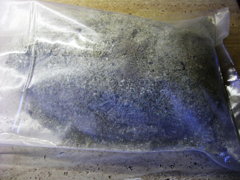

Alle "Gewürzreste" kommen in die Tüte

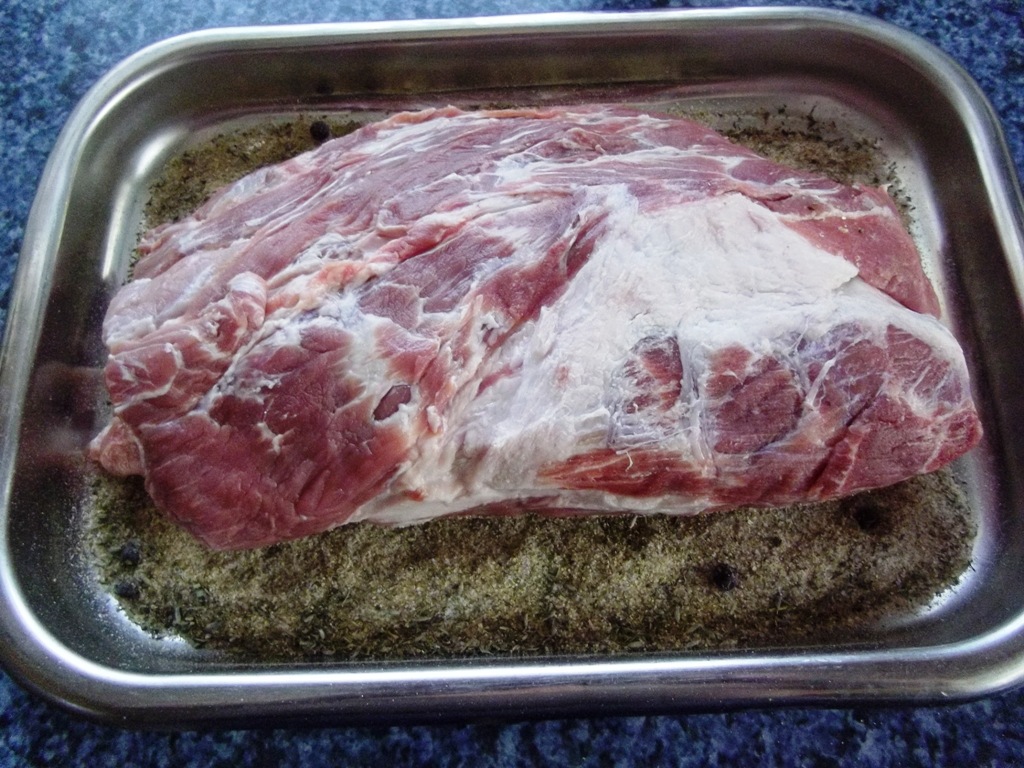

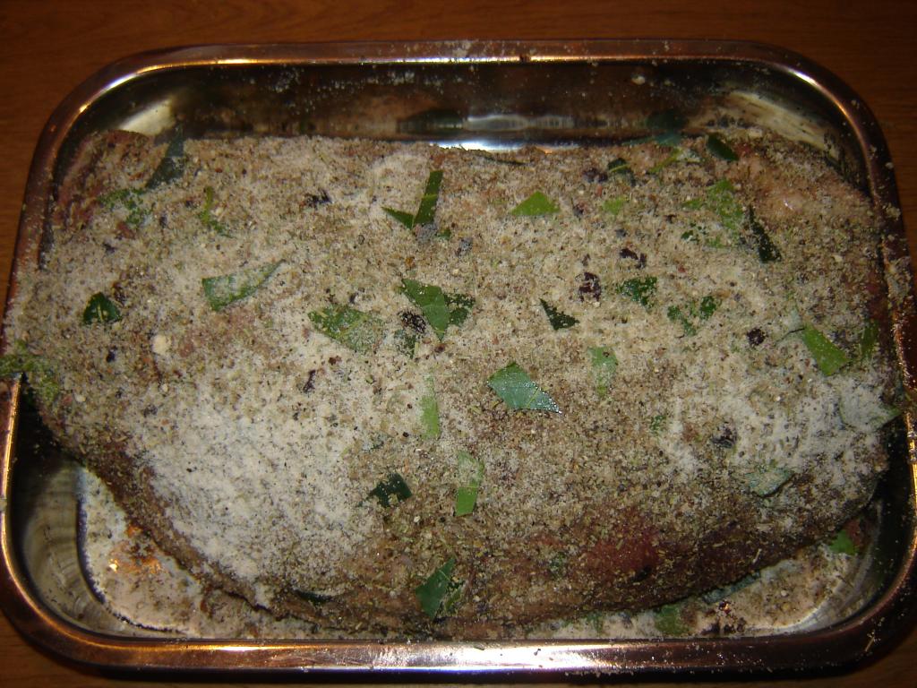

Ich bin heute abend auch mit dem BBB an den "Start" gegangen.
Hier meine Bilder:
Ich werde den BBB im Steinbackofen heiß räuchern. Mal sehen, wie das funktioniert.
am 10.10. geht es weiter.

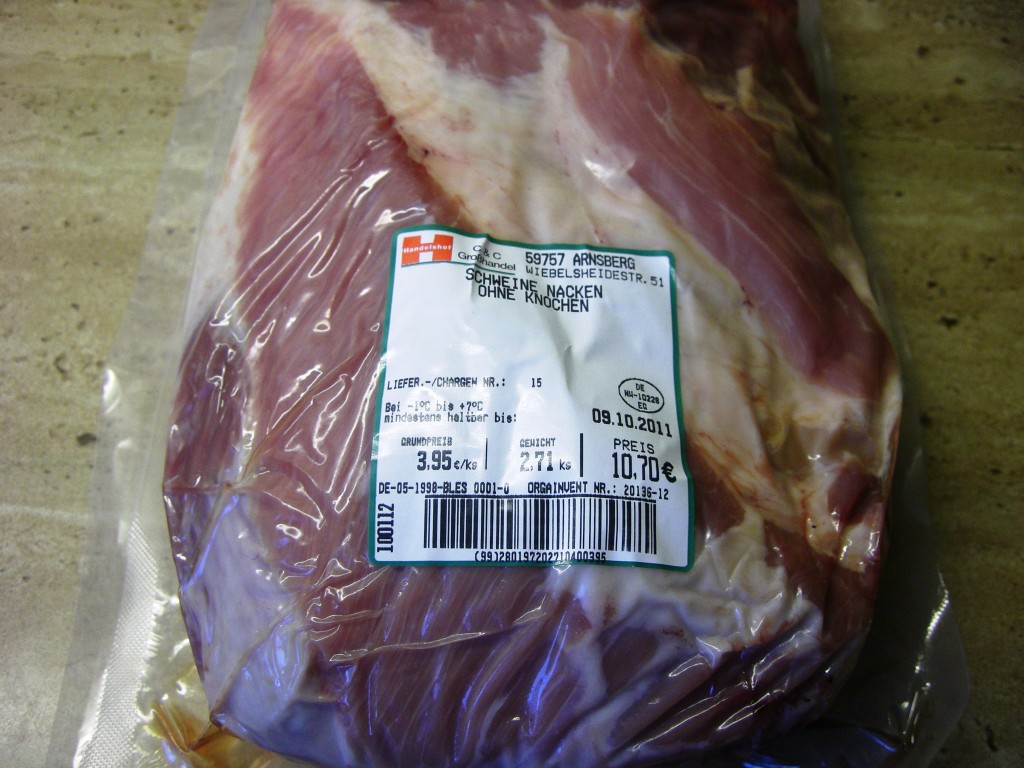

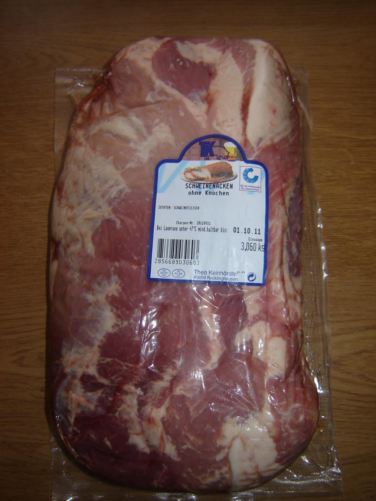

ich mag nicht länger nur zusehen.
Ich mache jetzt auch mit, frei nach dem Motto: Lasst mich sein in eurer Mitte, der Dritte.

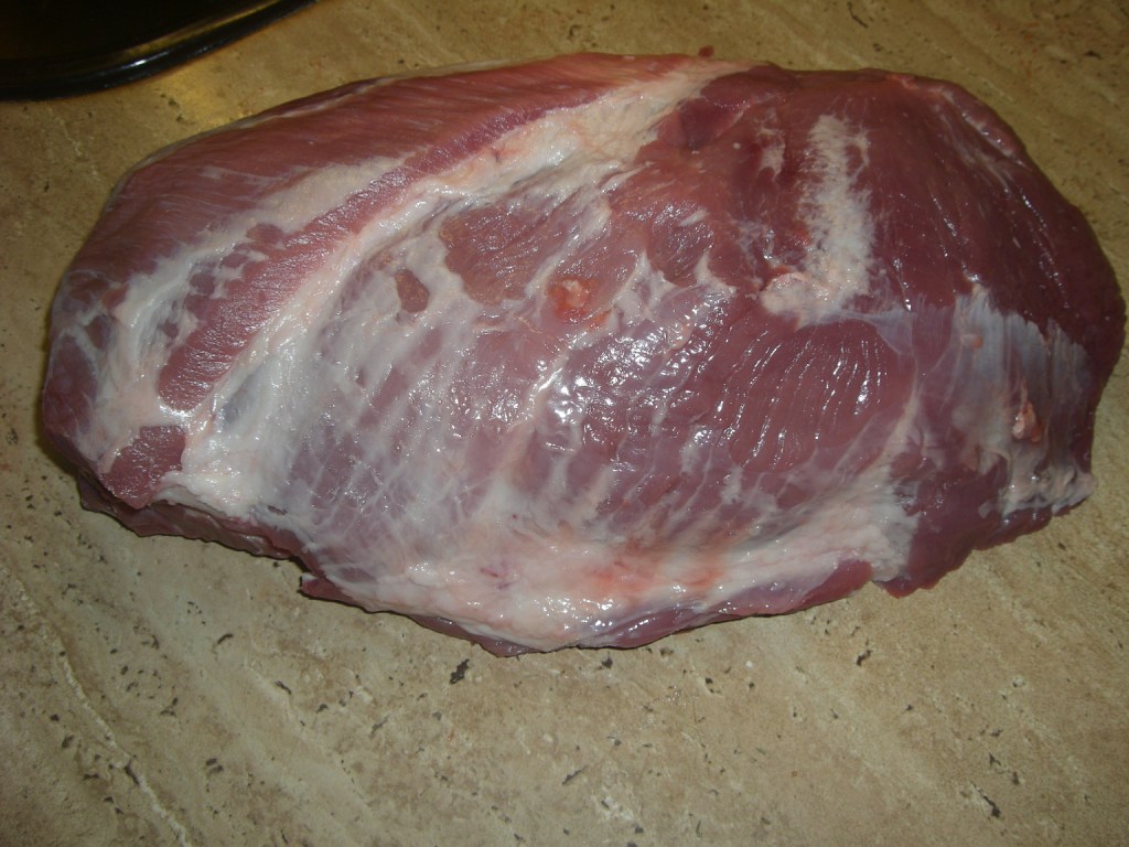

Das ist der Teilnehmer.
BBB 001.jpg (210.86 KiB) 10412 mal betrachtet

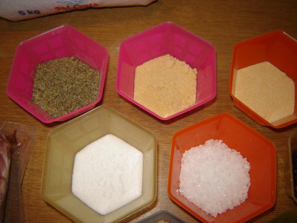

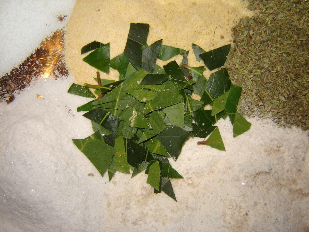

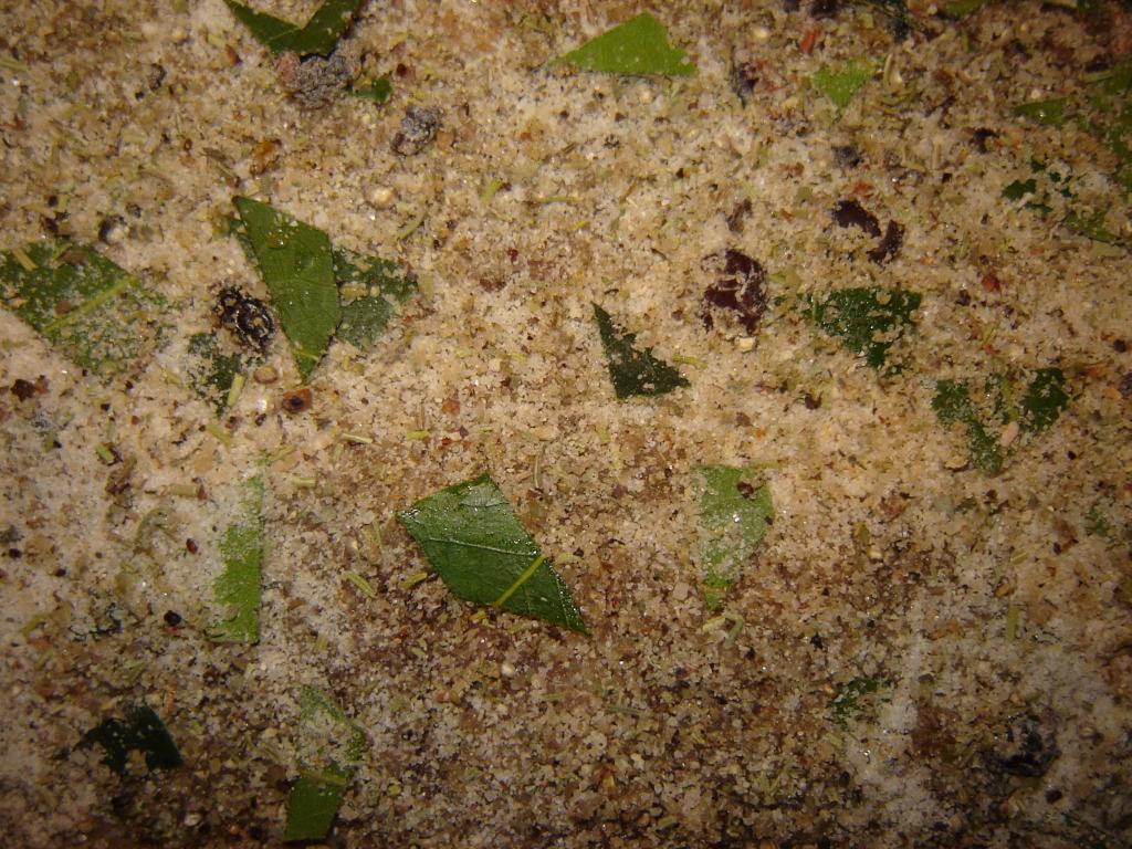

Die Würzmischung
BBB 003.jpg (249.17 KiB) 10412 mal betrachtet

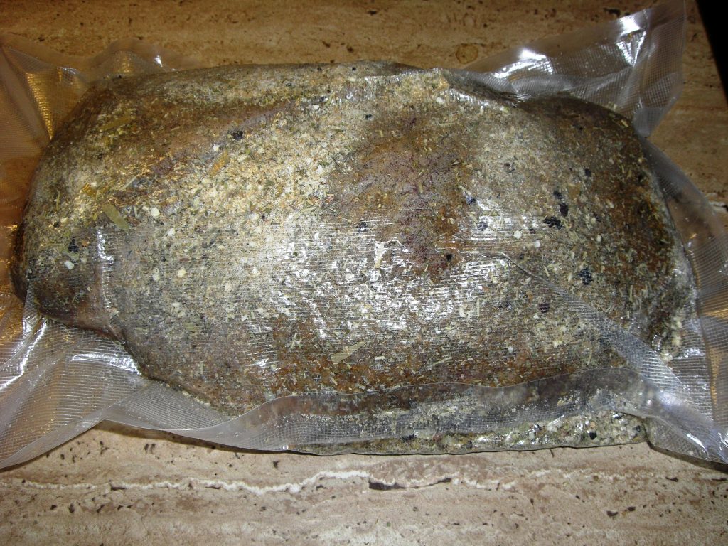

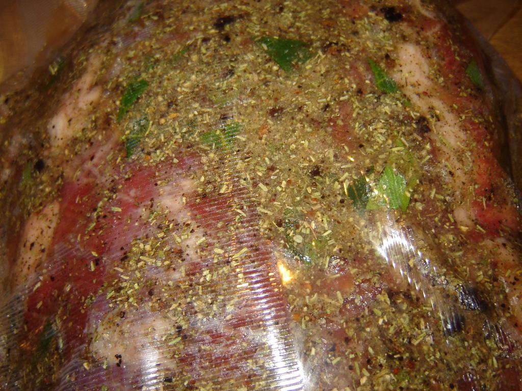

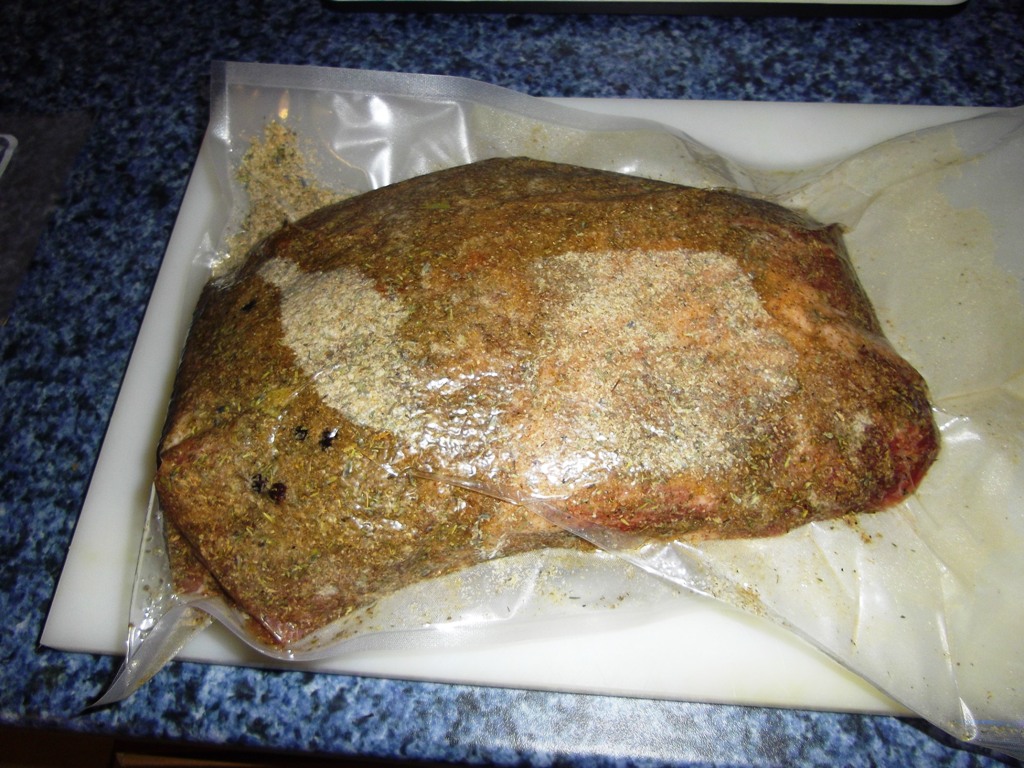

Die Vakuumtüte falte ich am Rand um 5 cm um. So kann ich direkt in der Tüte würzen und schmiere den Rand nicht ein, was beim Vakuumieren stören könnte.
BBB 010.jpg (202.28 KiB) 10412 mal betrachtet

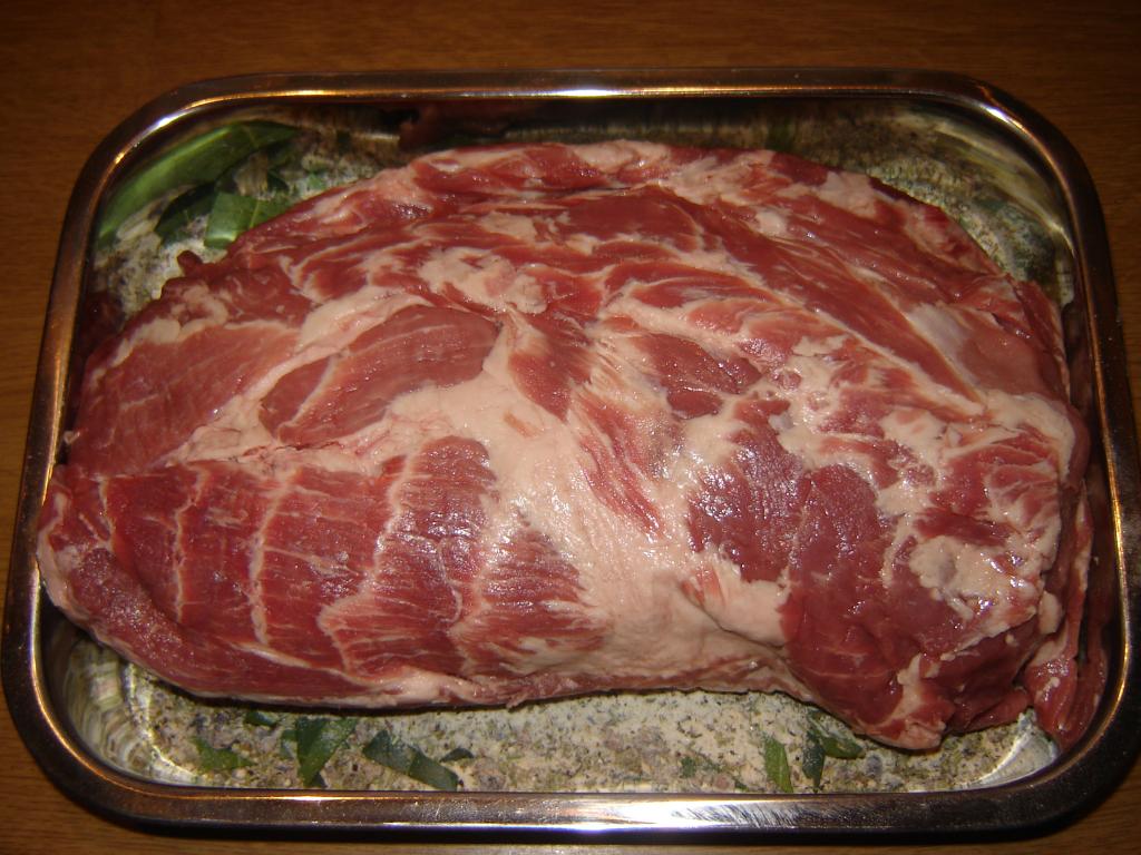

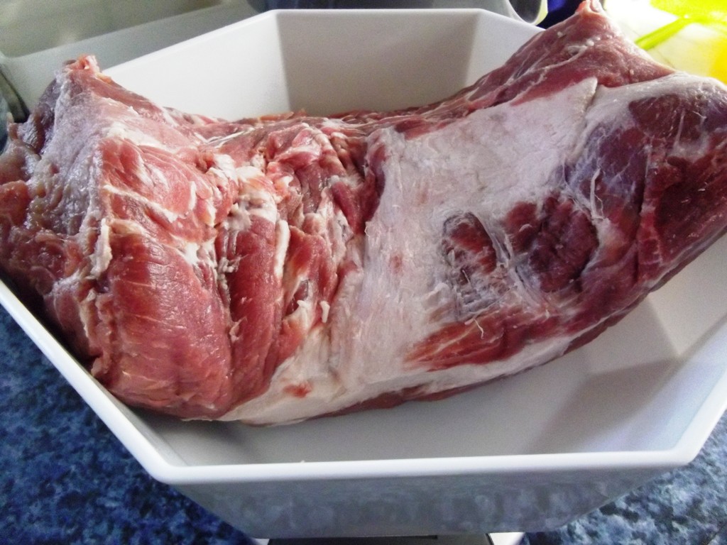

Einmal nackig
BBB 012.jpg (202.9 KiB) 10412 mal betrachtet

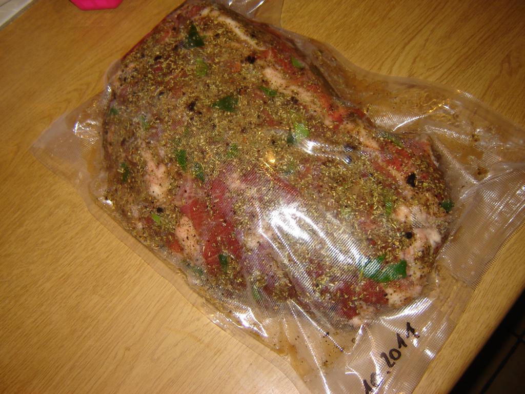

und im neuen Kleid
BBB 013.jpg (214.19 KiB) 10412 mal betrachtet
BBB 017.jpg (253.6 KiB) 10412 mal betrachtet
