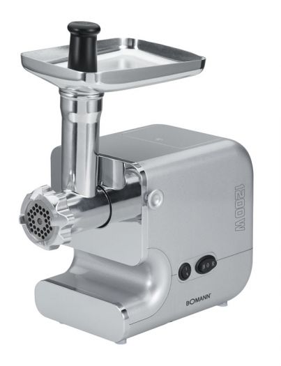

Klar aber für 54,00€ in z.B. Ebay, wäre mir die Zeit zum Basteln zu schade, hat auch einen Rücklauf und der Motor mit einer El.-Ansteuerung kostet auch noch extra.
und ist noch einfach zum saubermachen.
War aber nur als Beispiel gedacht.
Viele Grüße Vom Hochrhein Gerd

ich möchte mich nicht gar zu sehr einmischen, aber ehrlich, dieses ding
für 54€ wird dir sicher keinen finger abtrennen, weil es schon am bloßen fleisch
verrecken wird. das ist n BOMANN gerät, da sind alle teile aus plastik, will nicht
mal der schrotthändler haben. dann doch schon lieber den eigenbau!!
So, und jetzt halte ich mich raus, die frage des Motors hab ich ja beantwortet
