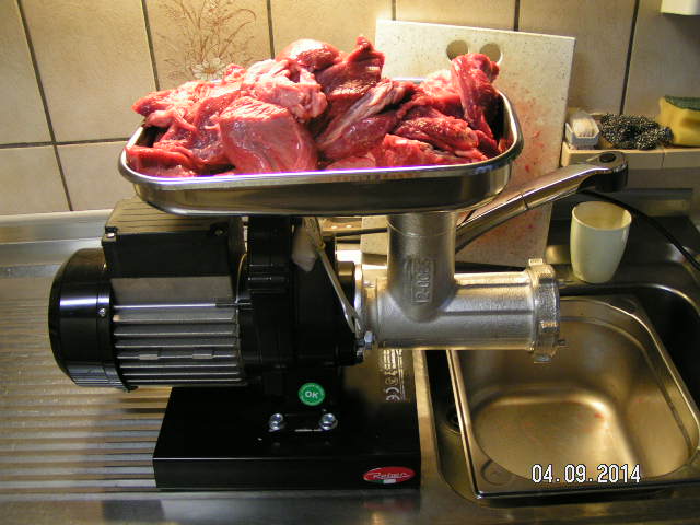

Re: Elektriker unter uns ?
Hallo Martin
Wie geschrieben , bei mir soll ja ein optimaler Schutz oben drauf .
Sieht dann fast so aus wie bei deinem , nur halt selbst gebastelt .
Bild ist von Martin ausgeliehen .
Was mir auch wichtig ist , kräftig und der Betriebszeitraum ohne warm zu werden .
Bei mir liegen ja schon 2 Wölfe , ein Alexanderwerk gr. 8 und der Elektrische Jupiter gr. 5 .
Aber damit macht es keinen richtigen Spass .
Dieter, schau dir mal das letzte Bild in meinem Fred an.
Das von dir ausgeliehene Bild ist der kleine Motor.
Der große hat eine Luftleitabdeckung und ist für den Dauergebrauch ausgelegt. Nach den 7,5 kg Fleisch für die Pfefferbeißer habe ich nichts von warm werden gemerkt.
Der Wolf ist zwar nicht aus Edelstahl, sondern aus verzinntem Guss, aber das waren die alten Handwölfe ja auch. Und es ist bewährt.
