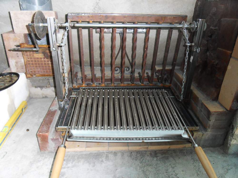

mensch du hast aber einen schönen Zahn :lupe: drauf, das mit den Ketten ist schon :gut: richtig, denn Seile wären zu steif, die innere Gewebeschicht würde :zustimm: verbrennen und das Seil wäre nur noch steifer, wenn du die Führung nicht zu straff oder zu eng machst , dann läuft auch der Grillrost gut rauf und runter. Das System finde ich sehr gut und super gelöst :applaus: .

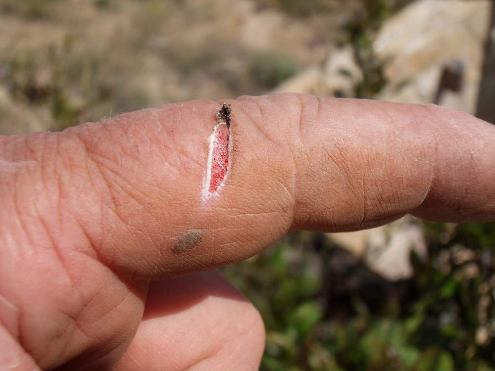

Ja und heute war es dann mal wieder soweit. Schleifen mit einer Hand, im Stehen (man hat ja keine Zeit etwas aufzulegen, geschweige denn einzuspannen) in der anderen Hand das Werkstück. Es lebe die Rotation der 8.500 RPM. Also gleich 3 verheerende Fehler und einmal verkantet, schwupp war der Lack ab.
Nicht am Eisen - nein an meinem Finger.
Murphys Law hat wieder einmal zugeschlagen. Morgens habe ich mir genau diese Stelle gequetscht und Nachmittags fast abgeflext. Es ist wie, wenn man sich auf die Zunge beisst. Wetten, daß am gleichen Tag der nächste Biss in die Backen folgt?
Das wirklich gute an diesen 8.500 Umdrehungen in der Minute, vor allem für einen Patienten wie mich, die Wunde wird sofort wieder versiegelt und blutet daher kaum. Wenn - ja wenn man, wie ein Profi bei der Schönheitsoperation, nur den Lack abschleift.
Also gerade noch einmal gut gegangen! Will meinen, professionel wie immer ;-)

Du bist ja auch so ein Alteisenverwerter wie ich, das gefällt mir. Man muss nicht immer alles wegschmeissen. Deine Grillecke wird ja immer besser, das mit dem Vertiklagrill find ich echt eine geile Idee und dann mit dem alten Fenstergitter. Das sieht sicher gelungen aus.
Kannst Du bei der Reinigungtür vom Schornstein nicht einfach ein kleines Loch oben bohren und einen kleinen Drehknebel befestiegen. Verstehst was ich meine?

Wie im "das habe ich mir gebaut - Thread" beschrieben habe ich heute meine Holzscheiten-Vertikal-Grill-Kombi im Bereich Metallbau fertiggestellt.
Ich habe widerrum geschenktes Vollmaterial (ehemaliges Fenstergitter) verwendet. Dabei auch ein paar gedrehte Stäbe und ein Ornament. Alles wurde verwurschtelt und in eine neue Form verschweißt. Das Ganze hat also lediglich die Elektroden gekostet. So bau ich am Liebsten.
Der Vertikalgrillkorb ist zwar sauschwer und steht auf 4 Metallrohren, soll aber später in der Rückwand von oben in zwei Haken eingehängt werden. Nur um das Unvorhersehbare zu vermeiden. Somit steht das Ding sicher.
Der Korb ist für Holz, was es hier beim Spaziergang als Olive, Steineiche oder Pinie immer wieder zu finden gibt. Das macht eine richtig schöne trockene Hitze und wenig Asche.
Die Glut und kleineren glühenden Holzteile fallen durch die breiteren Öffnungen und werden dann zusätzlich unter den Grillrost gezogen.
Für Holzkohlegriller baue ich noch einen Einsatz, den ich wahrscheinlich einfach in diesen Korb hänge. Dazu nehme ich wohl ein vorhandenes Schmutzgitter (Schuhabstreifer). Das kommt später. Somit vermeide ich, daß meine Gäste irres Feuer machen und mir meinen Holzvorrat verbrennen (hoffe ich)

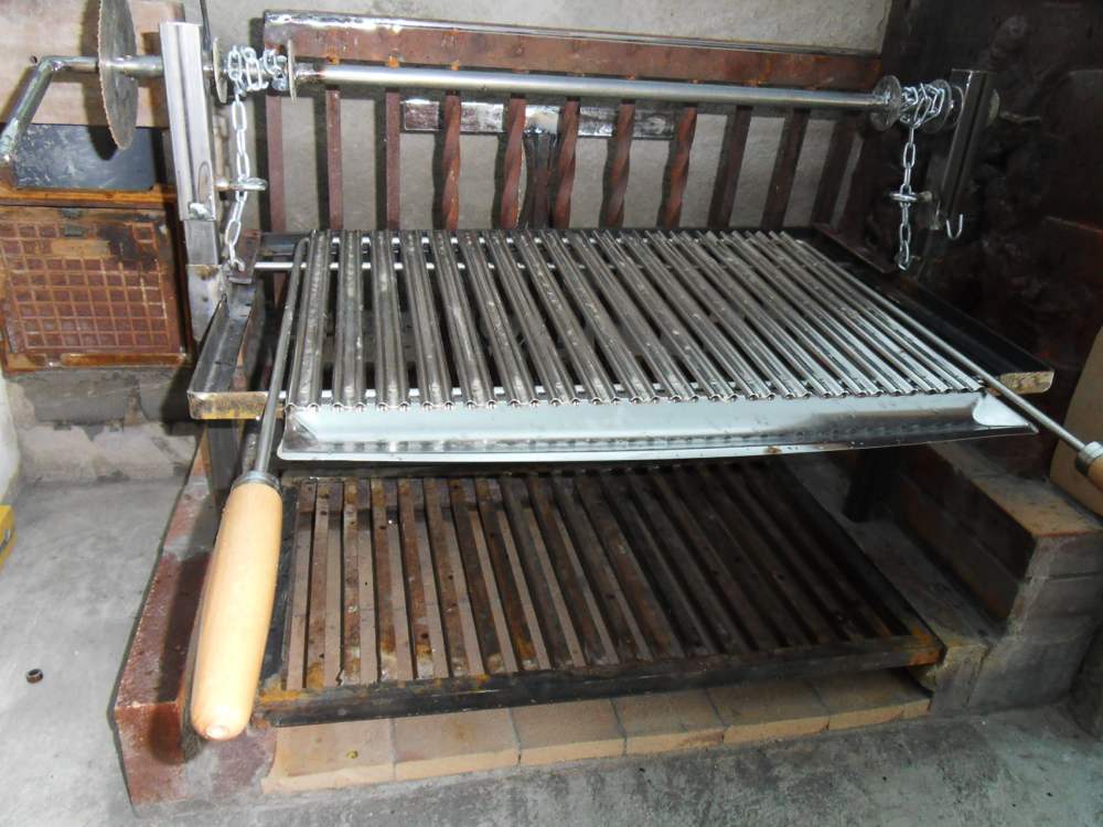

Der Grillrost ist ein Souvic mit breiten Stäben in denen Saft und Fett nach vorne läuft. Dazu ist er in dem Rahmen auch mit Gefälle nach vorne aufgehängt.
Die Höhenverstellung klappt gut. Es sind noch ein paar Feinheiten zu machen, aber ich bin durchaus zufrieden.
Hier ist ein Link auf einen kurzen Videoclip, die zeigt die Höhenverstellung in Aktion
Alles Weitere dann später und mehr dazu im anderen Thread.

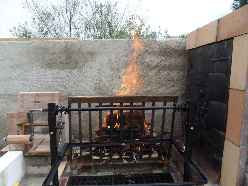

Der BBQ! wird eingeweiht. Zwar stehen die Mauern noch nicht (2 Schamottefirmen sind Pleite!!! Sagt mein Baustoffhändler und sucht weiter) Aber dennoch wurde heute angefeuert. Denn wir haben Besuch und das war die Deadline.
Also erst mal richtig Feuer gemacht mit Holz
Wenn das Holz dann die ersten Holzkohlestücke und Glut produziert hat,
wird diese mit meinem aus Abfallteilen gemachten Schaber nach vorne gezogen

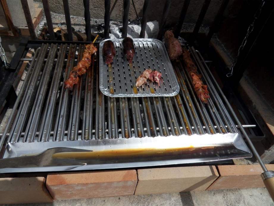

Dabei kann man den Grillrost nun in jeder beliebigen Höhe feststellen und das Fett läuft nach vorne ab.
Resüme
ich bin zunächst einmal vollauf zufrieden. Wenn nun die Mauern stehen, dann gehen wir zum 1. wirklichen Einsatz über und dann kommen ein paar kleine Änderungen. Das steht schon fest.
Hier noch das fette Foto mit dem Fett in der Auffangwanne
