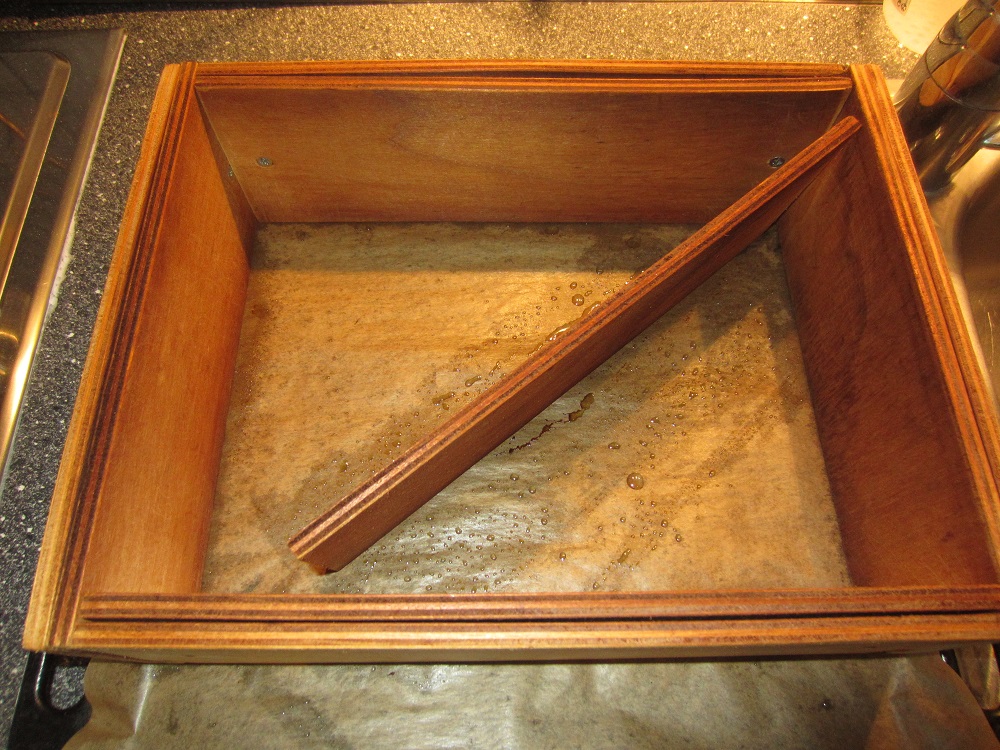

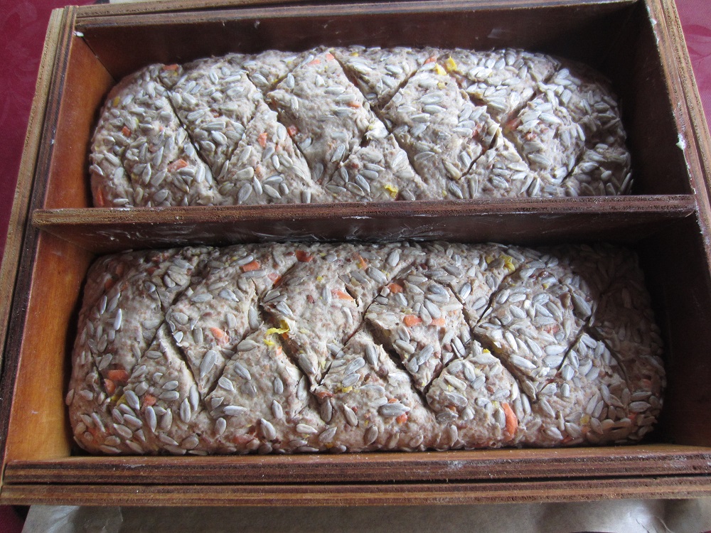

So der provisorische Backrahmen ist zusammen geklopft und steht kurz vor der Erprobung
sollten meine Berechnungen richtig sein ,
baue ich mir etwas vernünftiges aus gescheitem Material . :dafuer:
Im weiterem Verlauf stell ich dann Bilder ein , nach den Maßen sollte ich später 2 Brote erhalten mit 15 x 10 bei einer Länge von 22 cm .
Momentan steht der Sauerteig kurz vor der Verarbeitung .
Befüllen / nach der Gare und nach dem Backen , folgen noch .
Re: Fragen zu Kastenformen

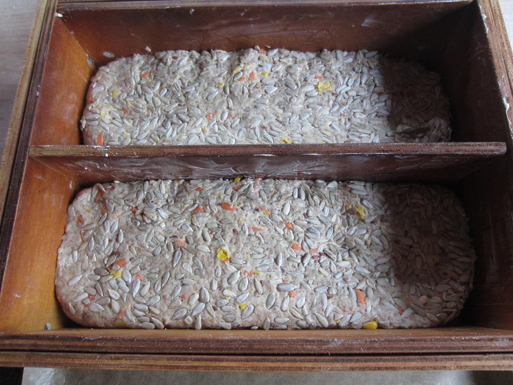

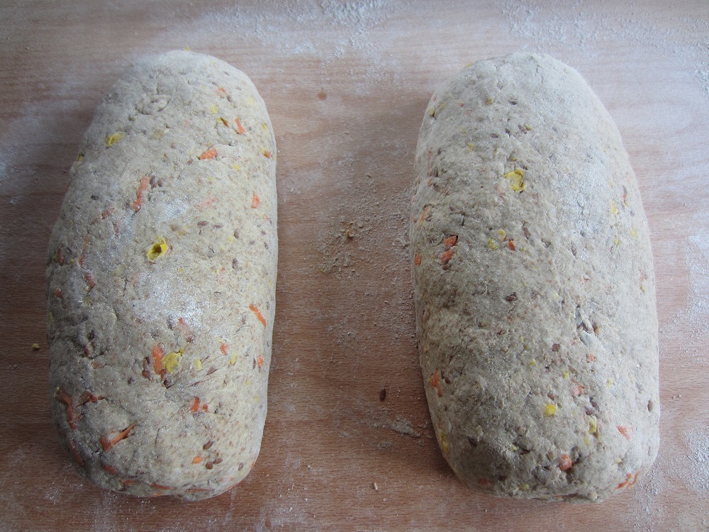

Zugeschaut und mitgebaut , weiter geht es mit der Erprobungsstufe .
Als Deliquent musste das Möhren-Saaten-Brot oder Fitte Schnitte herhalten ,
die Bilder sind :
nach dem Wirken und nach dem befüllen
Den Gemüseanteil habe ich zu gleichen Teilen auf Möhren und Mais gesetzt , auf Wunsch meiner weiblichen Mitbewohner . :hihi:
Der Rahmen wurde einfach mit etwas Butter innen eingefettet .
vor der Gare.JPG (339.98 KiB) 5903 mal betrachtet

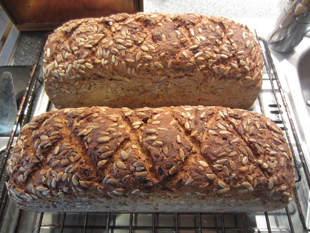

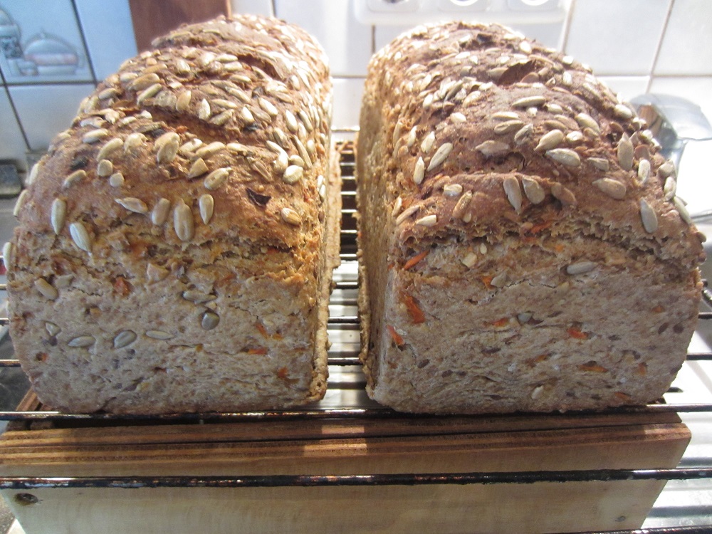

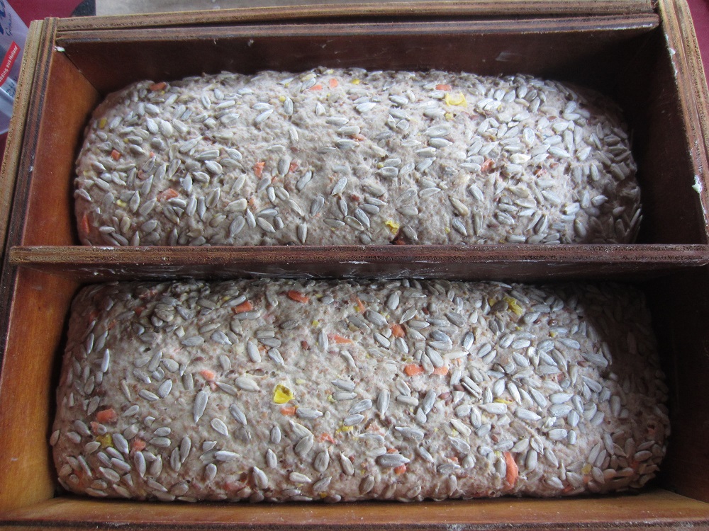

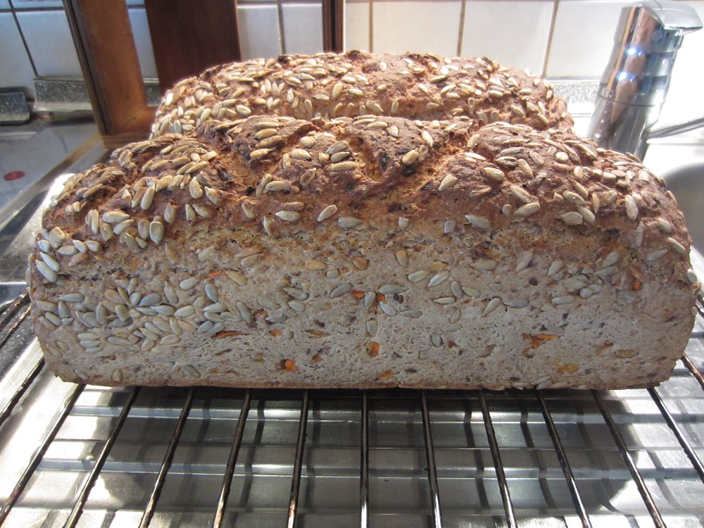

Erledigt , zum Abschluss dieser Reihe .
Die Berechnung war perfekt für Brot mit dem Kampfgewicht von 1,5 Kilo ,
gebacken wurden ja 2 Stück / also 2 x 1,5 Kilo .
Nach der Backzeit aus dem Rezept bin ich an der Zwischenwand mit der Teigkarte mal durch und hab dann die Zwischenwand entnommen .
Danach kamen die Aussenwände dran , ging ganz leicht ohne Anhaftungen .
Die Backzeit wurde dann um eine halbe Stunde verlängert , Klopfprobe und fertig .
Alles ganz easy , wird unbedingt wiederholt .
Hier noch Bilder nach der Gare und ausgeschalt .
Nach der Gare.JPG (353.66 KiB) 5899 mal betrachtet
gebacken 1.JPG (369.88 KiB) 5899 mal betrachtet
gebacken 2.JPG (337.43 KiB) 5899 mal betrachtet
gebacken 3.JPG (303.46 KiB) 5899 mal betrachtet
