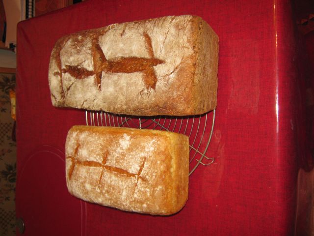

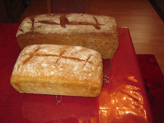

ich habe meine ja von einem netten Foristi aus einer Bäckereiauflösung bekommen und bin gut damit zufrieden.
Ein Kasten hat die Maße
Länge: 29 x Breite: 10,5 x Höhe: 9,5cm und man kann sagen, daß dort hinein 1,5kg Brot passen.

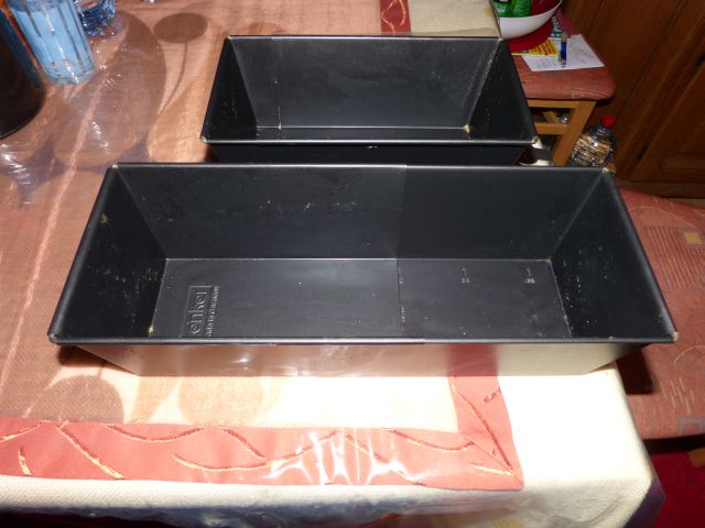

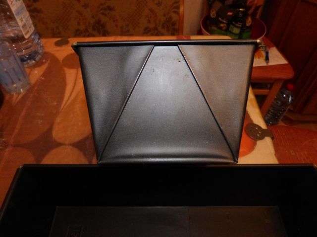

Hallo Dieter,
ich habe 10 Brot Kasten die ich verwende und bin gut damit zufrieden.
Die Kasten haben die Maße
Länge: 29 cm bis 40cm Breite: 13,5 x Höhe: 9,5cm und man kann sagen, dass dort hinein 500g bis 3kg Brote passen.
Nette Grüße aus dem Saarland

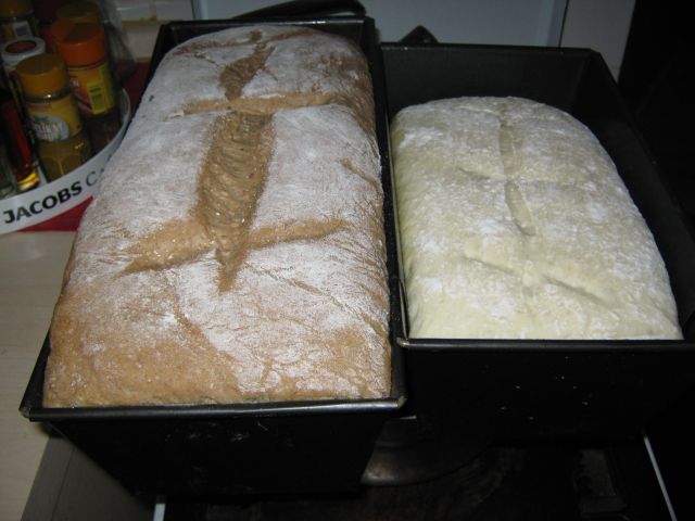

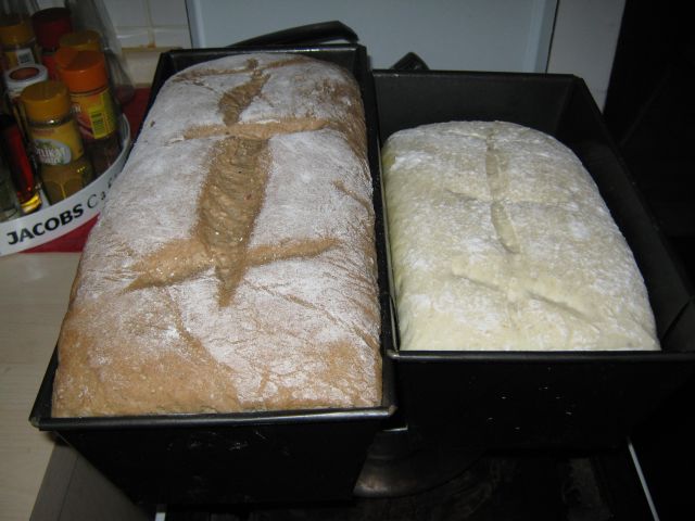

Re: Fragen zu Kastenformen
Ich verwende GN1/4-Behälter, 10cm hoch.
Vorteil: Billig, runde Ecken
- gut zu reinigen, und es passen 4 Stück perfekt in meinen Ofen.
Außerdem ist das Blech schön dünn und schluckt wenig Hitze.
Siehe auch meinen Beitrag viewtopic.php?f=31&t=2302
Bisher gefüllt mit 1250g Mischbrotteig - 1100g Brot. Meiner Meinung nach steigerbar auf 1400g Teig.
