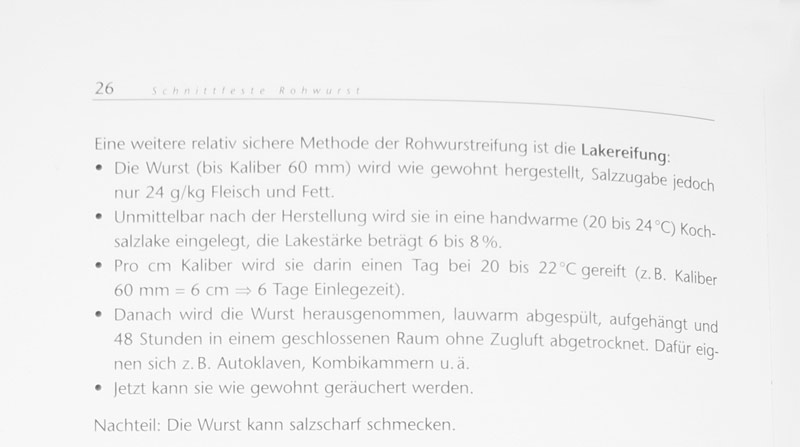

wursti hat geschrieben:...Wurst in Salzlake .... Jetzt würde mich dazu mal verschiedene Statements von euch interressieren ,
hat gemacht oder macht das einer von euch auch so ?
wo liegen Vorteile und Nachteile ?
Haltbarkeit ?
usw.
Hi Dieter,
ich habe das wie andere Wurster vor mir hier im Forum mal gemacht ( viewtopic.php?f=37&t=122 ) - so wirklich begeistern konnte mich das Ergebnis der Methode nicht.
Vorteil? Es ist einfach.
Quelle: "Erfolgreiche Rohwurstrezepturen" Hermann Jakob
Aus meiner subjektiven Sicht heraus schmeckte meine so gemachte Wurst doch sehr salzscharf und mir fehlte der bei meinen Salamis sonst typische Duft und auch Geschmack. Irgendwie erinnerte mich diese Wurst an das, was sonst im Supermarkt ihre Abnehmer findet...
