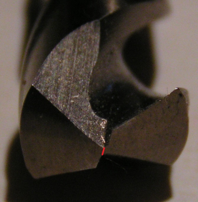

"Ausspitzen" funktioniert auch mit dem Gerät. Das nennt sich dort "Kreuzschliff".
Re: HSS-Spiralbohrer schärfen
Kreuzschliff, das sagt mir was. Dann schleift das Gerät Fasen und keinen Mantelschliff wie hier gezeigt.
Freiwinkel:
Querschneide vorher und nachher:
QS ohne Ausspitzung.jpg (130.48 KiB) 38589 mal betrachtet
QS mit Ausspitzung.jpg (130.04 KiB) 38589 mal betrachtet
Gelb: Hauptschneide
Rot: Freifläche mit dem Freiwinkel nach hinten
Grün: Fläche der Ausspitzung
Wieder etwas dazu gelernt. Ich besitze nicht einen einzigen "kreuzgeschliffenen" HSS-Bohrer, kann aber alle diese Bohrer dank dem Gerät "ausspitzen", bzw. "kreuzschleifen".
