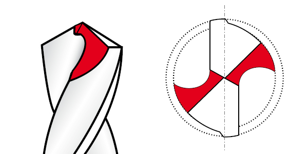

Re: HSS-Spiralbohrer schärfen
Die Verkleinerung der Querschneide bei größeren Bohrer-Durchmessern.
Manche sagen auch "ausspitzen" dazu.
Das "Rote" ist die Fläche danach.
Mit dem Gerät lassen sich Spitzwinkel (z. B. 118°) und anschließend der Freiwinkel (das was du als ausspitzen bezeichnest) anschleifen.
Sorry, Jörg, aber der Freiwinkel ist nochmal was anderes.
Das ist der Winkel mit dem die Freifläche von der Hauptschneide nach hinten abfällt. Ohne den schneidet der Bohrer nicht.
Das Ausspitzen dient, wie geschrieben, der Verkleinerung der Querschneide. Für weniger Reibung und leichteren Bohrfortschritt.
Und der Bohrer lässt sich leichter im Körner-Abdruck ansetzen.
