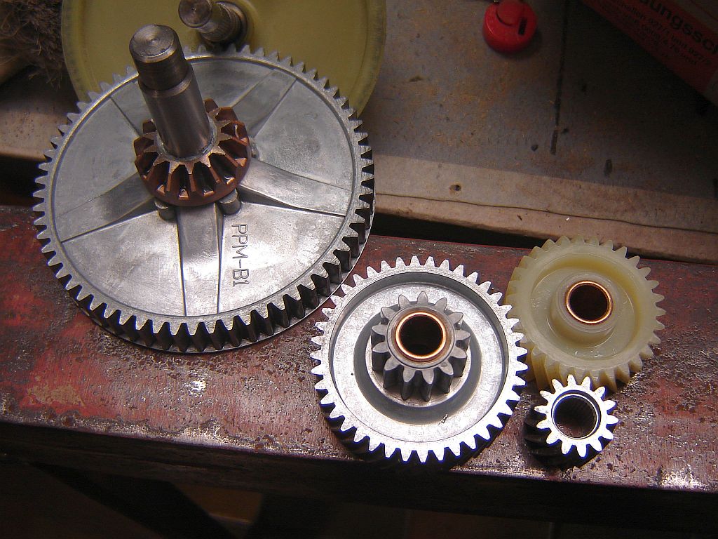

Hallo Nobby
Bei einem Zahnkranz wie dem hier gezeigten , würde ich die Paarweise wechseln .
Denke mal das Gegenstück sieht wahrscheinlich nicht besser aus und die beiden müssen ja in einander greifen .

@BOT
Ne es sind keine Nadeln aus einem Nadellager da sich in der Umgebung keines befindet.
Das einzige was da vorhanden ist sind die flach gefahrenen Zähne dieses innenliegenden Zahnrades
@Nobby
das Zahnrad ist direkt in das Bauteil eingeschnitt man kann es nicht einzeln herauslösen, dass Gesamtbauteil sieht so aus:
[urlhttps://www.ersatzteilblitz.de/shop2.php?art=ge ... 5100000000[/url]
Hier das Bauteil mit der ArtNr.: 710369
Ich denke das die anderen Erhebungen auf dem Foto die Aufnahmen für die weiteren Zahnräder sind die in der anderen Getriebebaugruppe eingebracht sind.
Solltest du dennoch Interesse an dem einzelnen Bauteil haben lass es mich wissen.

Andreas, das Paket ist heute angekommen ... :danke:
Ich habe es sofort geöffnet und das Getriebegehäuse zerlegt.
Es ist gänzlich anders konzipiert als das der KM 250. Und was mich echt schockiert hat, ist, dass neuerdings Kunststoffritzel verbaut werden. :wall: :wall: :wall:
So wie es ausschaut, ist dir die Führung des Planetenrührwerkes gebrochen und hat die Abwetzung eines Teils des Zahnkranzes verursacht.
Das Gehäuse und auch alle anderen Zahnräder bestehen aus ALU-Druckguss! :wall: :wall: :wall:
Du hast Recht, ich werde nicht auf die Cooking-Chef sparen, weil, wenn da auch dieser Plunder verbaut wurde, ist die Maschine hinsichtlich der Qualität mächtig überteuert. :dagegen: :dagegen: :dagegen:
P. s.: du solltest trotz alledem über einen erneuten Kulanzantrag nachdenken. Die Teile kann ich dir klinisch rein zurücksenden.
Re: Instandsetzung Kenwood Major Titanium
Ich habe alle Getriebeteile gesäubert und auf Verschleiß geprüft.
Alle inneren Bauteile sind unversehrt und wenn du nur den Getriebedeckel tauschst (ca. 20 Euro), hättest du ein komplettes funktionsfähiges Ersatzgetriebe.
:gut: :gut: :gut:
Das Getriebe lässt sich übrigens besser zerlegen und wieder zusammenbauen als das der KM 250.
Ich habe für meine Maschine ein passendes Ritzelpaar im I-Net entdeckt (9,15 €). Das bestelle ich mir kommende Woche und dann ist meine Maschine auch wieder einsatzbereit.
