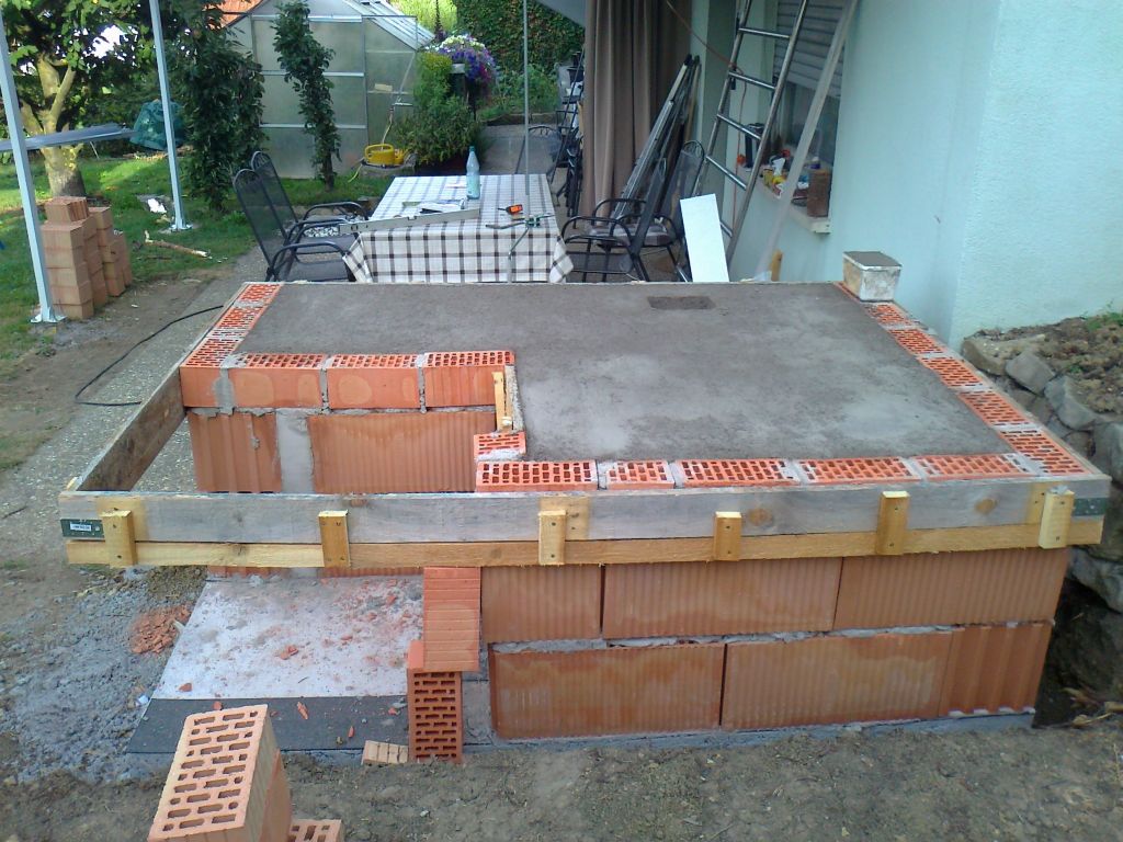

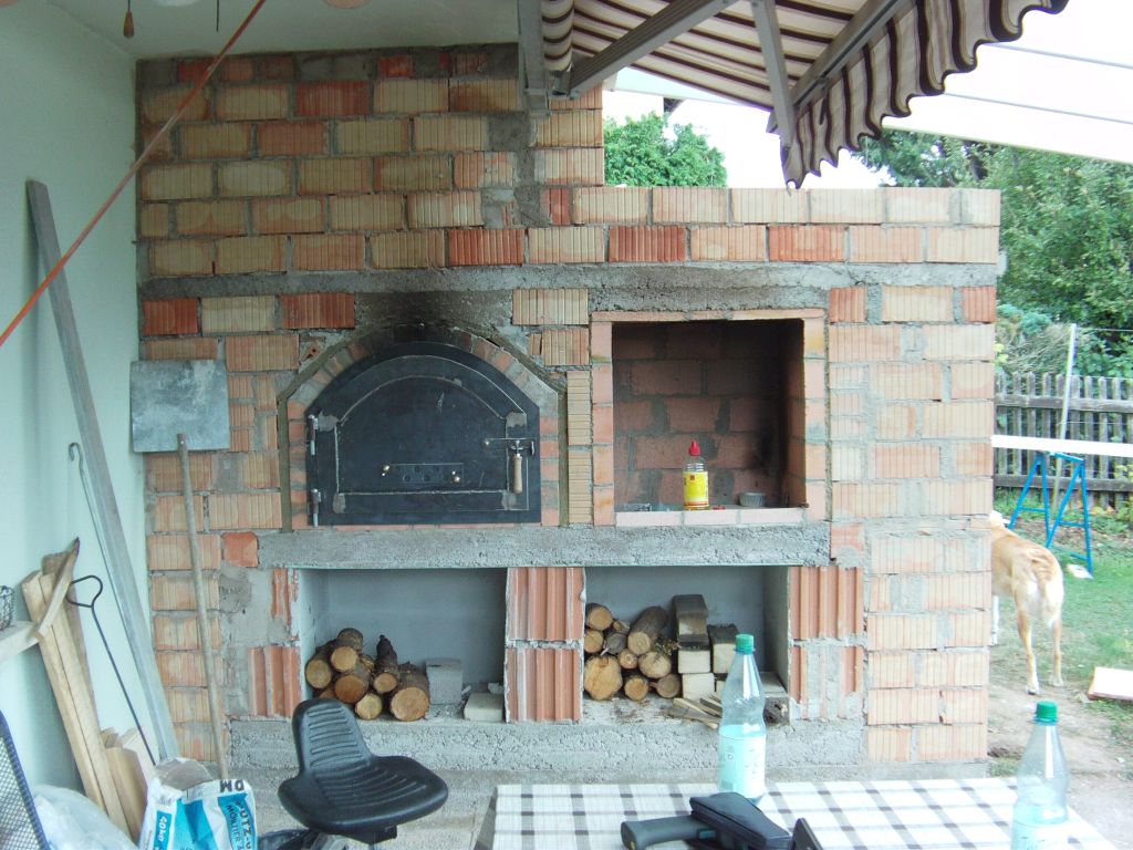

Hallo am besten ich fange mal an mit Bildern

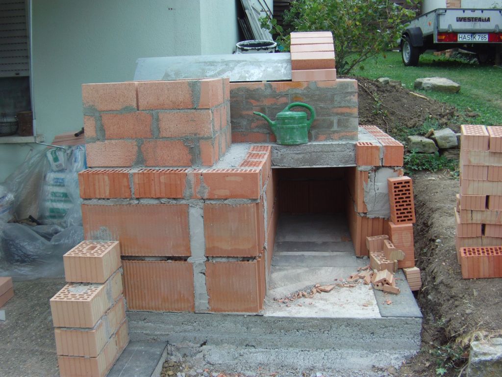

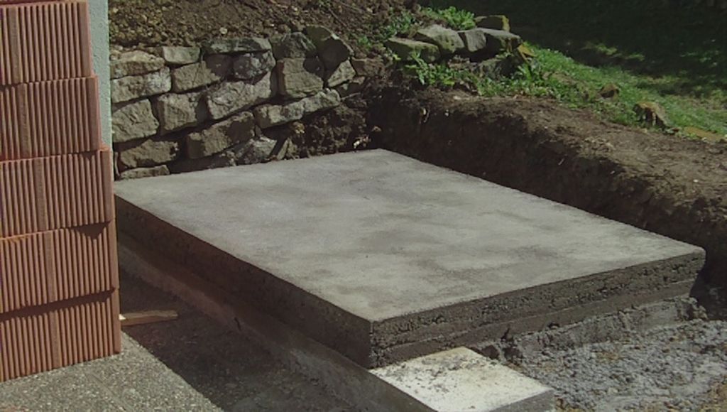

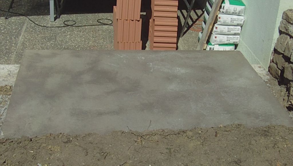

Fundament
Der Dateianhang 1.jpg existiert nicht mehr.
Der Dateianhang 2.jpg existiert nicht mehr.

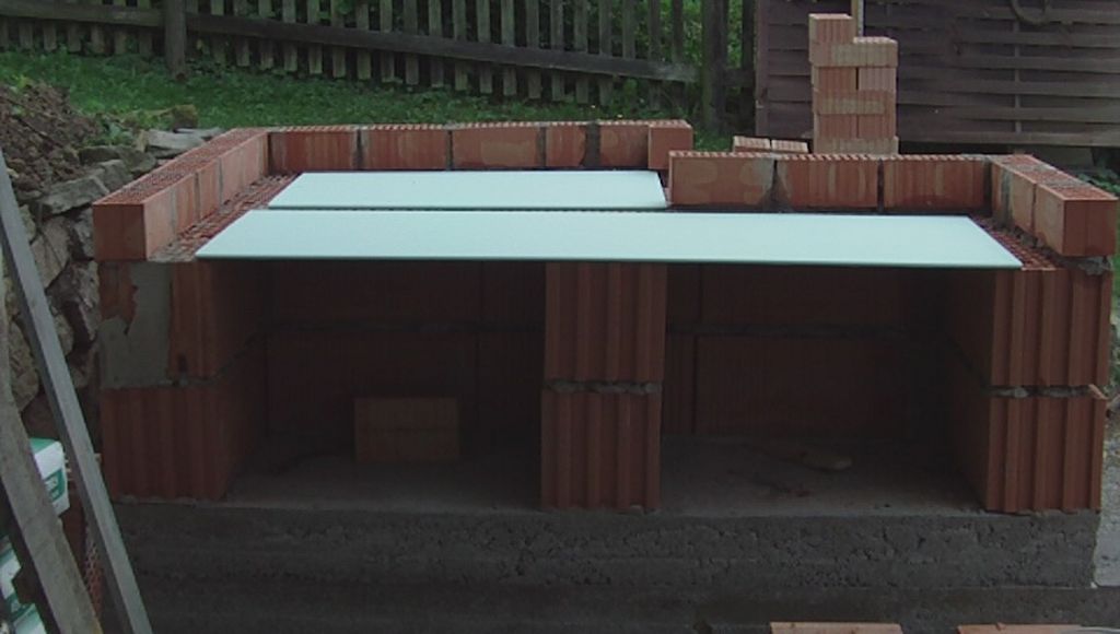

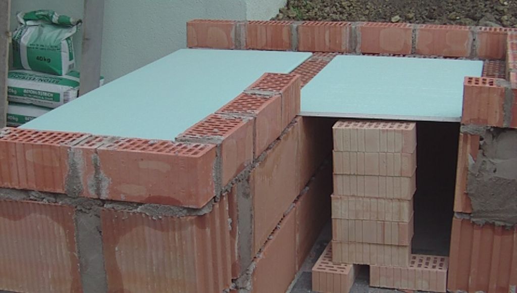

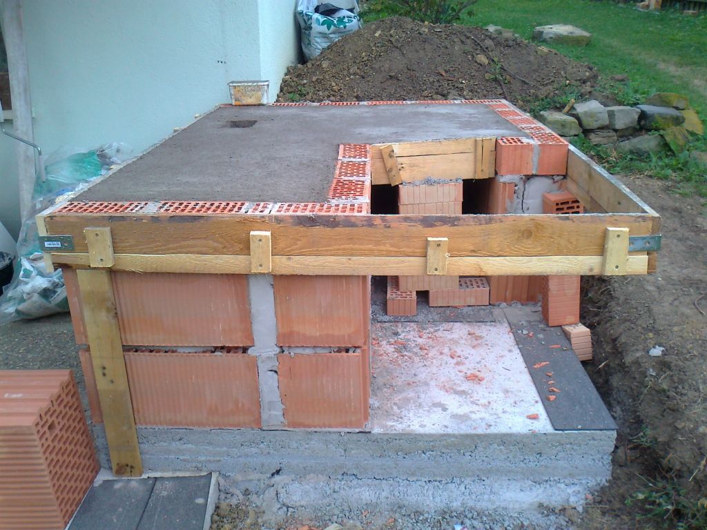

Rigips-platten als Schalung? Mauerer verzeiht mir aber ist schnellste Lösung und kosten wenig

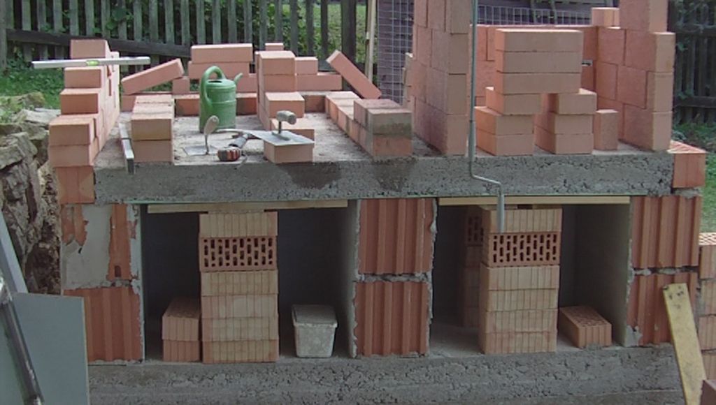

Der Dateianhang 3.jpg existiert nicht mehr.
Schalung vom Fundament passt natürlich oben auch

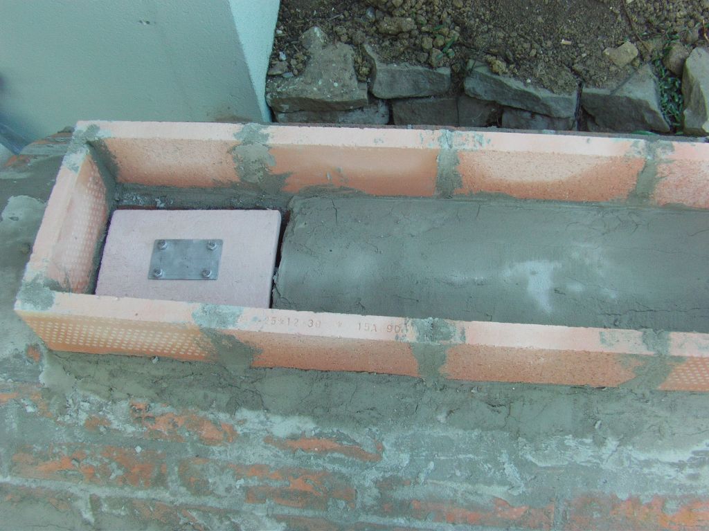

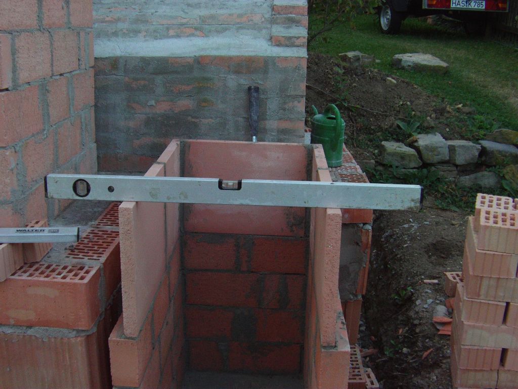

rechts der Eisbecher ist für Reinigungsloch entfremdet worden
falls mir das nicht gefällt habe den mit Beton gefüllt und kann das Loch jederzeit wieder stopfen ist leicht konisch

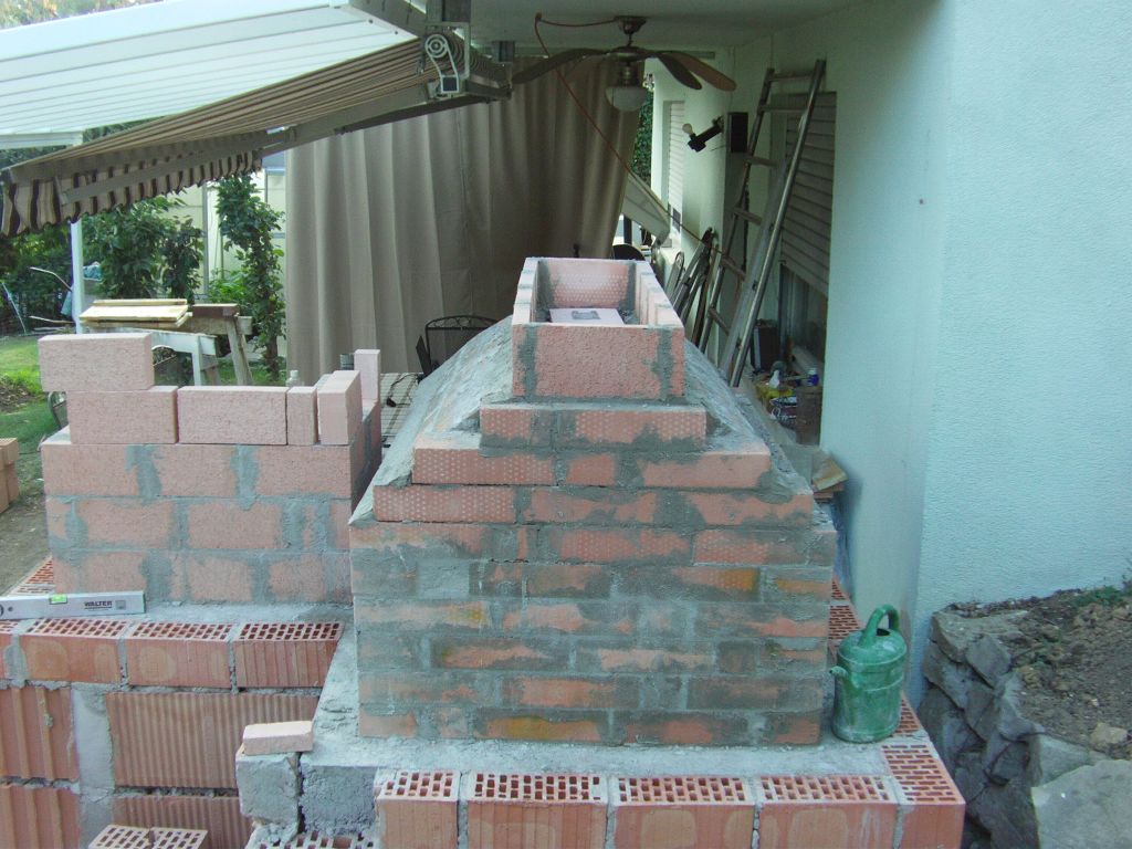

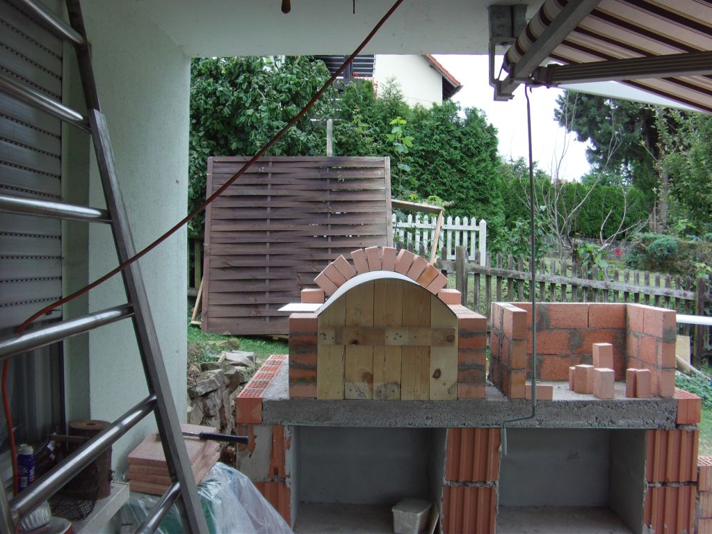

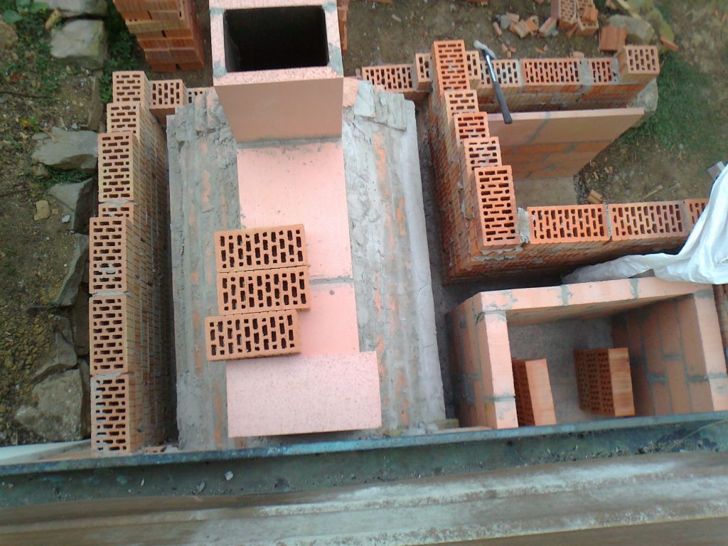

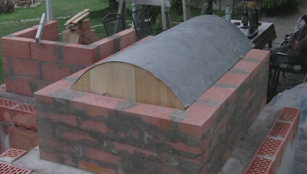

erst mal Trocken mauern und sehen wie mein Platz reicht

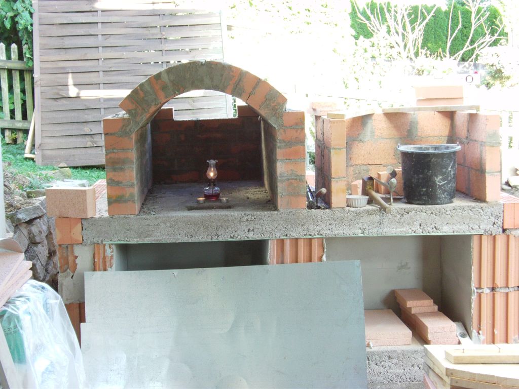

und schon mit Mörtel, flutscht ja
dünnes Blech rundet die Sache ab

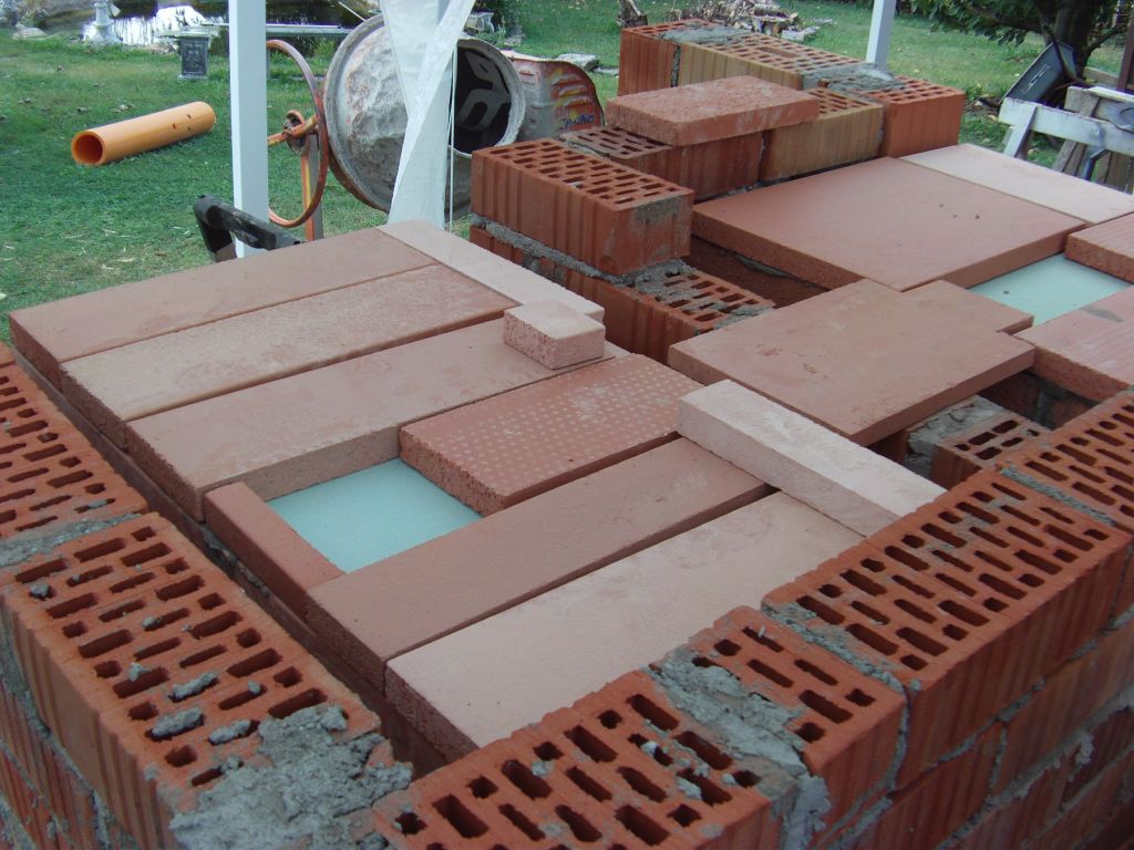

Trocken vormauern brauche Segment wo gerade Zahl ergibt

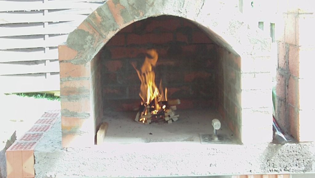

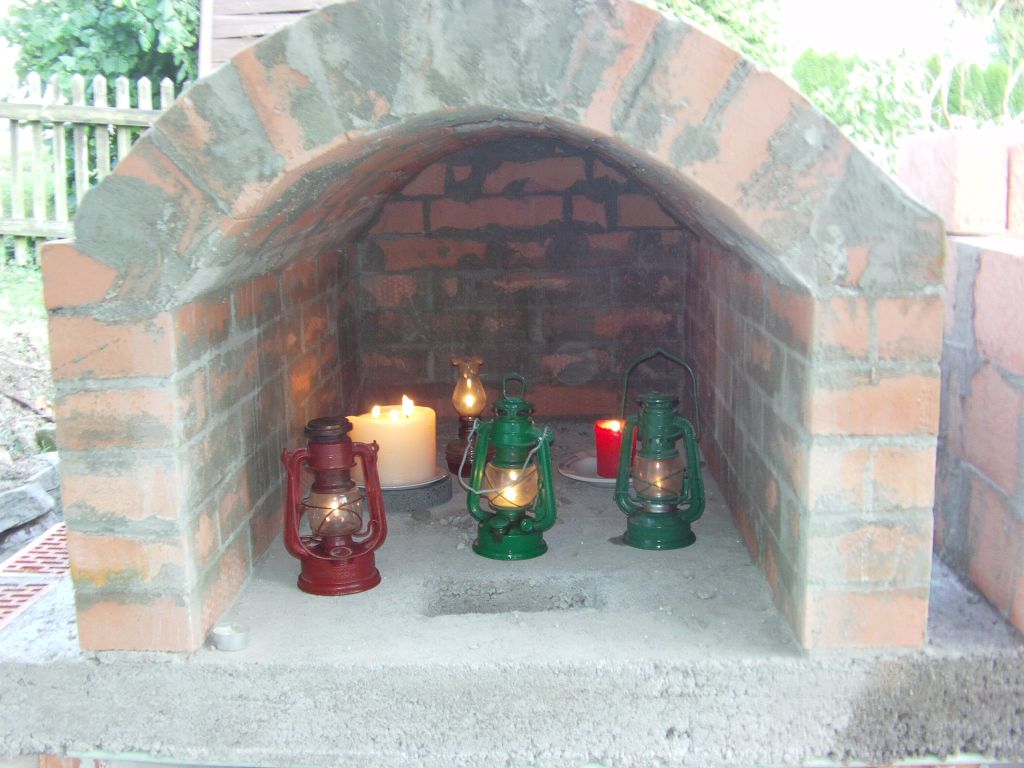

das erste Feuer
Loch für den Zug und Drosselklappe komme sonst zu nahe an meinen Balkon
viele Feuer

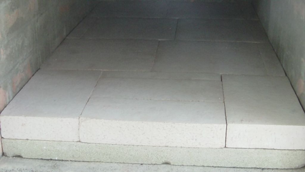

Holzfeuer auf Beton, Bodenplatten noch nicht da
Bodenplatten sind gekommen jetzt aber los
Die erste Pizza
Räucherofen und Grill sind dran hab gar keine Lust darauf BO hätte genügt
Resteverwertung an der Decke KA ob das mal hält meine Gipsplatten wieder als Schalung

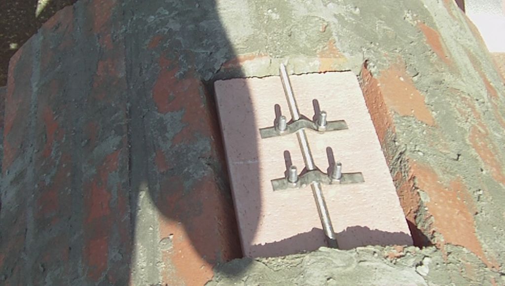

Isolierung
Türe
geht noch weiter überarbeite den Beitrag noch mal
im Moment keine Zeit mehr

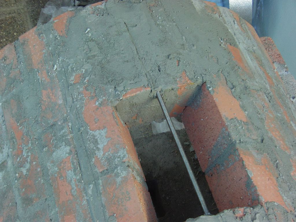

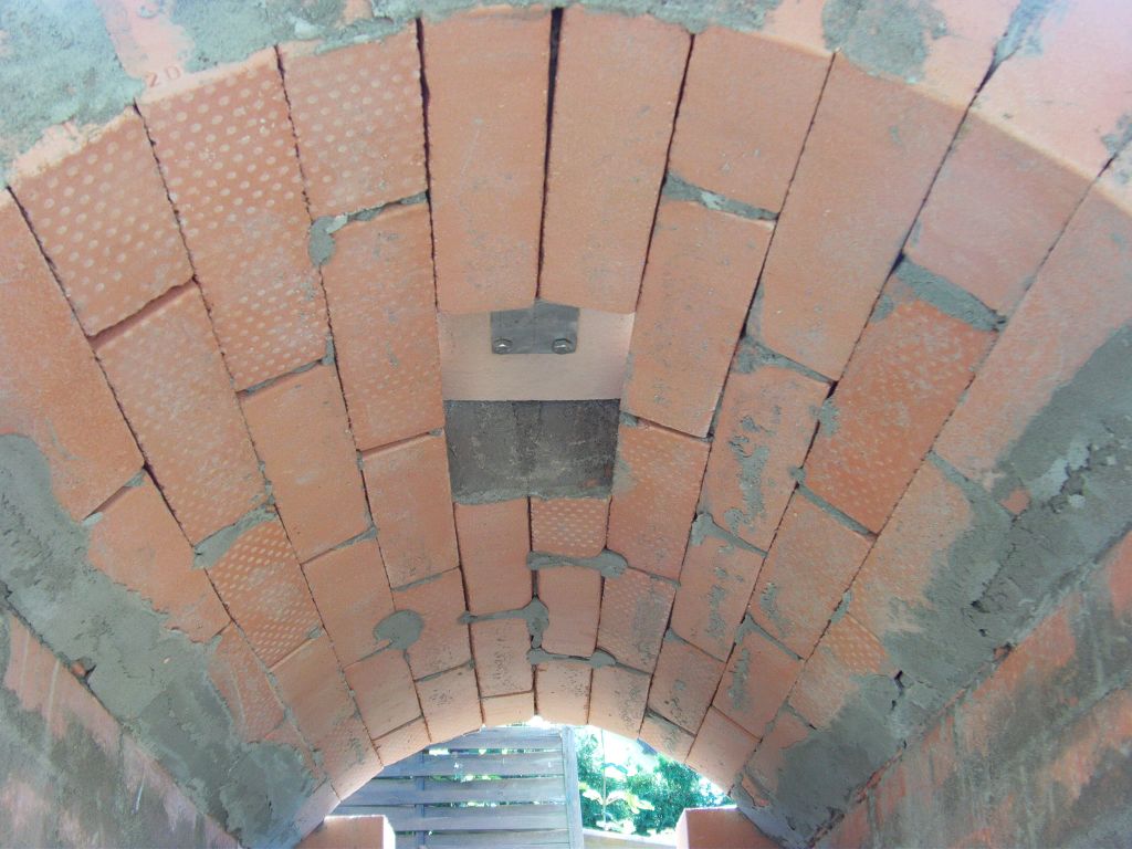

Eine Frage mit welchem Mörtel (Mörtelmischung) hast du das Ofengewölbe
erstellt?

Ottis Eicher hat geschrieben: Eine Frage mit welchem Mörtel (Mörtelmischung) hast du das Ofengewölbe
erstellt?

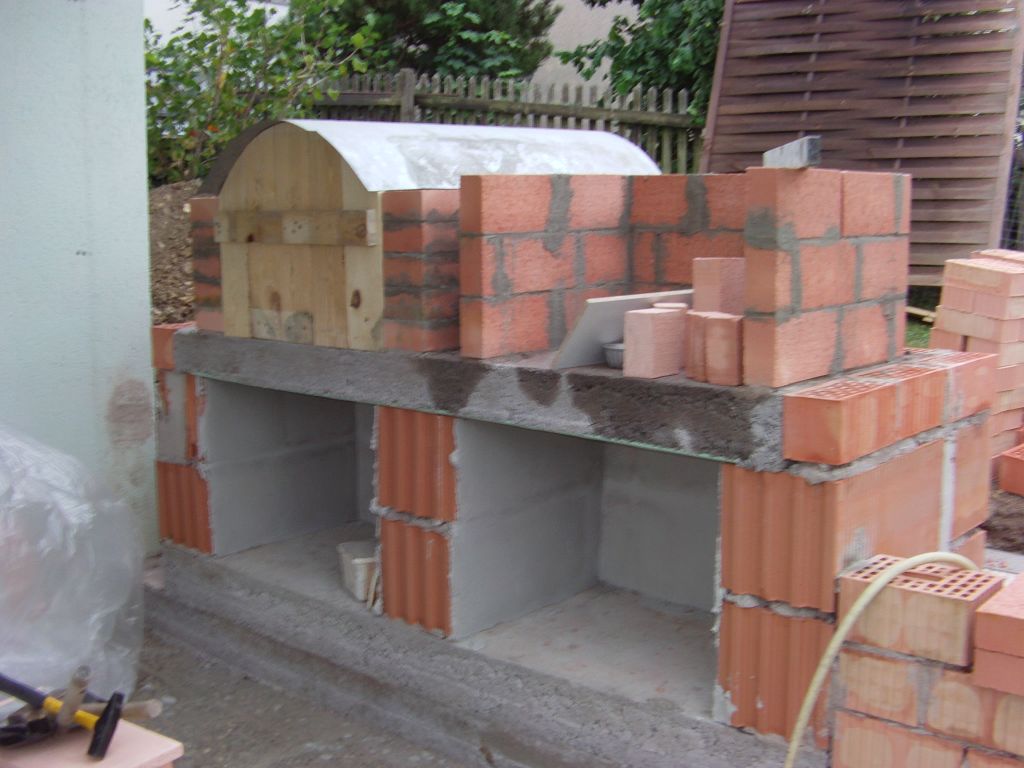

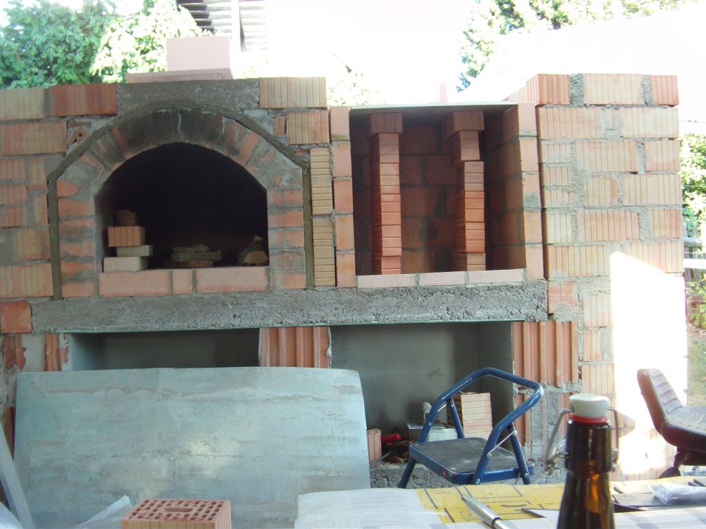

so Rohbau ist fertig bzw. Sichtschutzwand
wand fertig.jpg (174.98 KiB) 9649 mal betrachtet
exe
Re: sollte nur !!!! ein Terassendach mit Windschutzwand werd
Beitrag von exe »
Schöne "Sichtschutzwand" mit Extrafeatures. :D

danke für die schnelle Info! Was hast du für Ziegel genommen und was sind das für
dünne "Ziegelplatten" die du für Fuchs, etc. verwendet hast?
Sind diese Baustoffe aus dem Kachelofenbau?
Deine Sichtwand sieht sehr gut aus, da wirst du wohl viele Ofenstunden in Zukunft
haben, viel Spaß mit dem gelungenen Ofen.

[quote="Ottis Eicher"] Was hast du für Ziegel genommen und was sind das für
Habe alles hier gekauft
http://www.meisel-kachelofen.de
sehr nette Firma. Wurde gut beraten und bekam einige Tips. (Schnelllehrgang)
Erlaubnis für den Link hat mir Herr Meisel gegeben.
Hoffe, verstoße nicht gegen Boardregeln
Gruß Mike

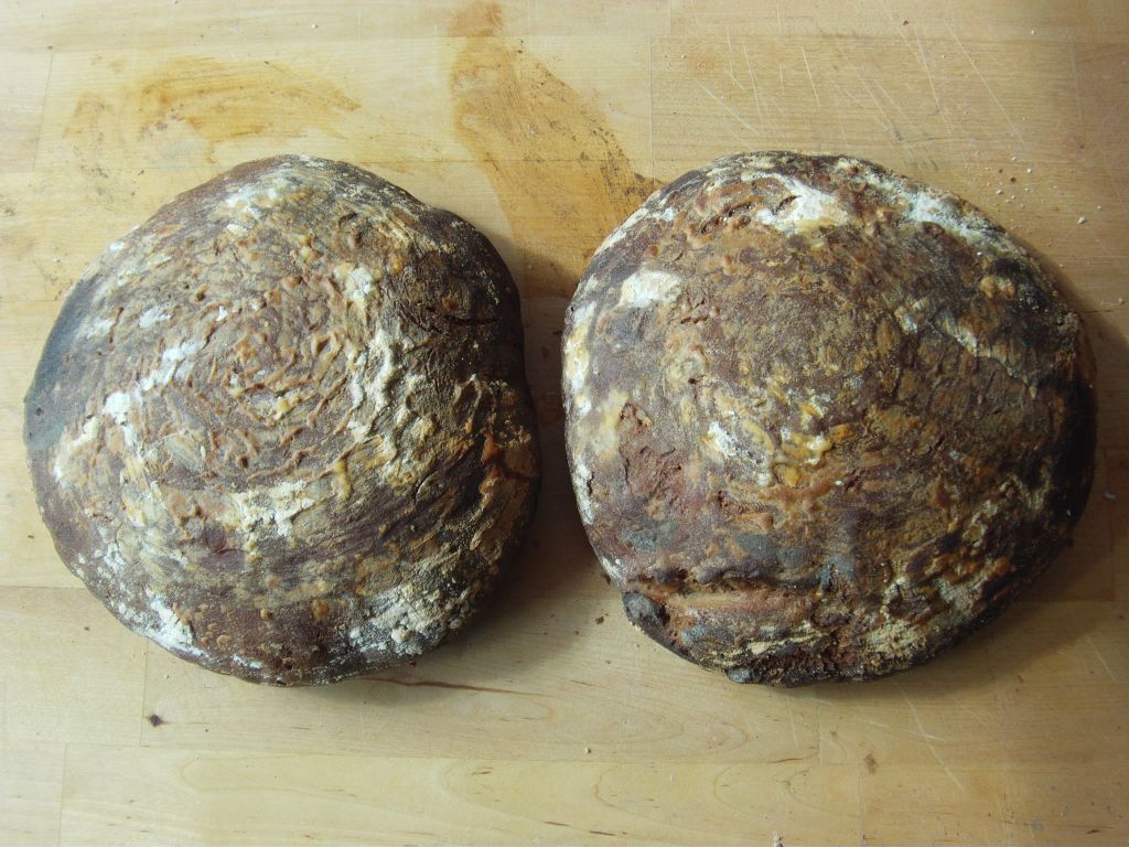

Ein paar Tests
einmal in der Woche wird angeschürt vergesse meist Bilder zu machen
so wie ich es mag roggenbrot.jpg (177.44 KiB) 9452 mal betrachtet
