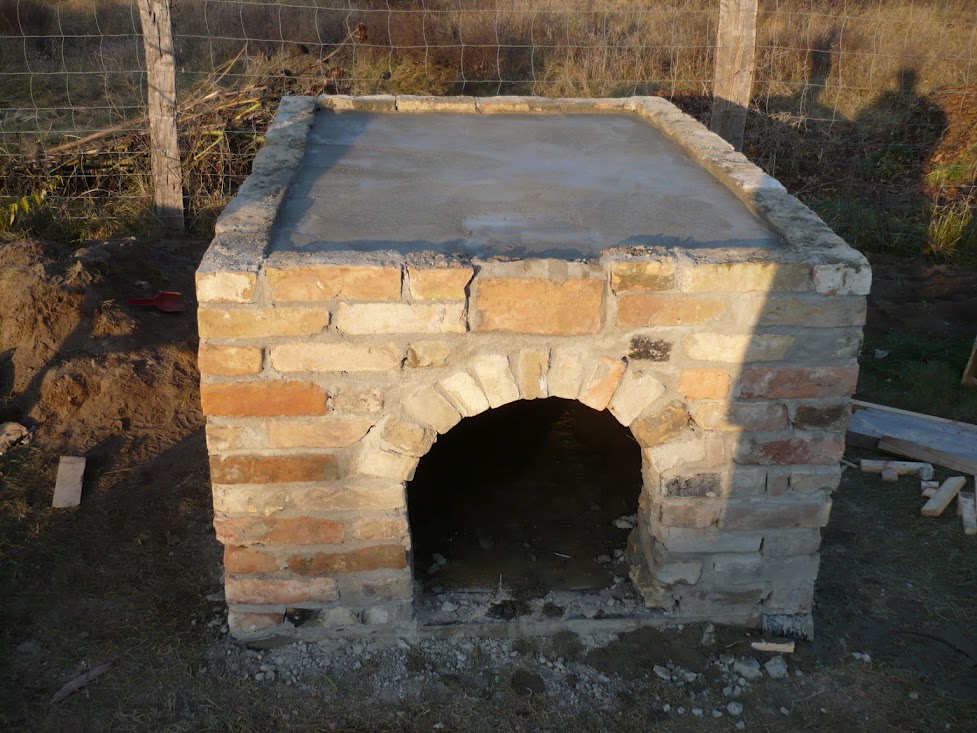

Hallo zusammen!
Ich habe hier schon vile gelesen und einige Fragen sehr nett und kompetent beantwortet bekommen. Ich möchte daher hier auch einige Bilder posten, da ich es immer als sehr hilfreiche ansehe. Der Ofen wurde weitgehend aus gebrauchtem Material erbaut, von Zement und einigen Einbauteilen abgesehen.
Die Schwierigkeit lag unter anderem darin, die Feldbrandziegel zu vermauern, mit einer Wasserwaage war da nicht viel auszurichten. Erste Backversuche habe ich bereiots in Fomr von Krustenbraten und Pizza unternommen, es war recht vielversprechend. Die weiteren Arbeiten sind die Dämmung, der Dachstuhl und Dacheindeckung sowie Kopfsteinpflaster rundrum.
Bis demnächst!
Christian
Bis demnächst!
Christian

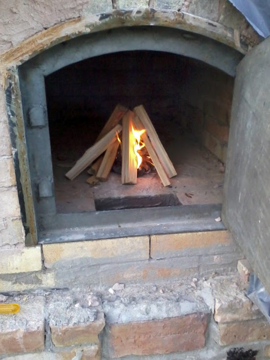

- Fuego!
- Feuer.jpeg (92.55 KiB) 8727 mal betrachtet
- Decke
- Decke fertig.jpeg (192.09 KiB) 8727 mal betrachtet

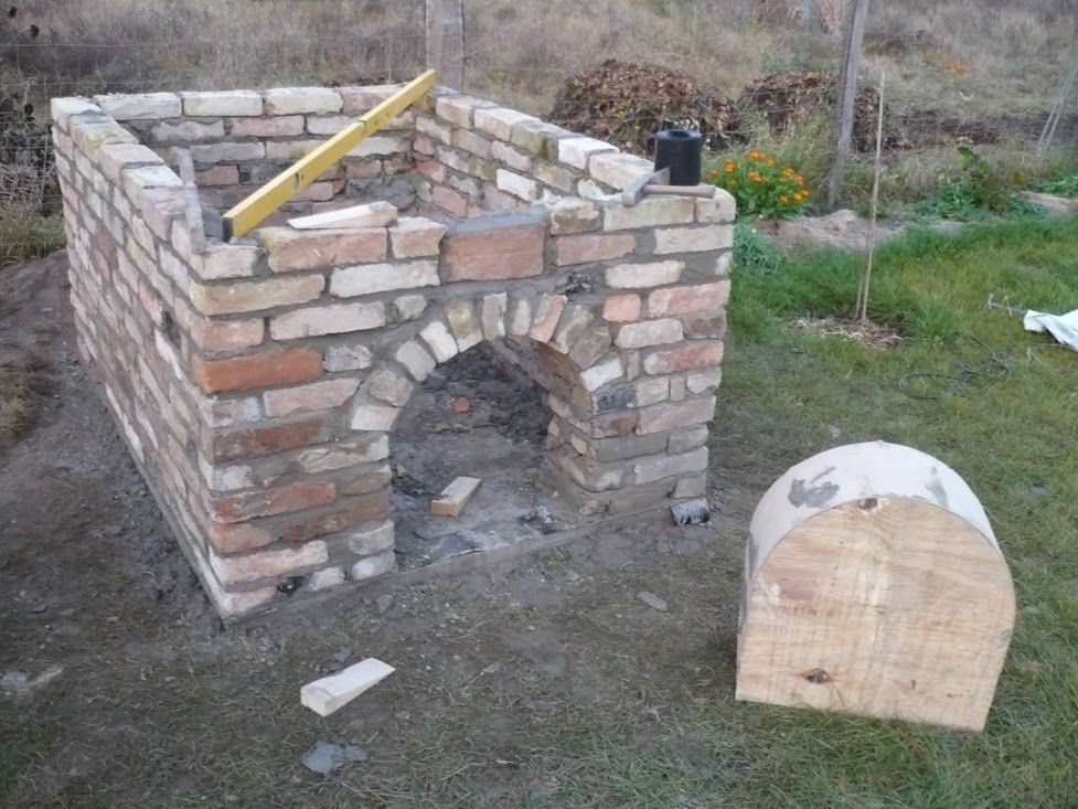

- Unterbau
- Unterbau fertig.jpeg (179.59 KiB) 8727 mal betrachtet

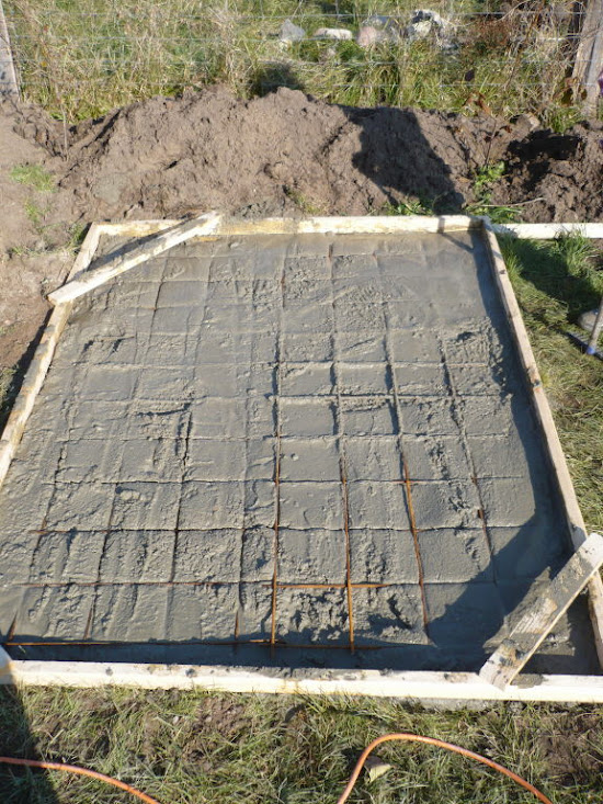

- Bodenplatte
- Bodenplatte.jpeg (194.97 KiB) 8727 mal betrachtet

Sehr schön, vor allem mit den alten Backsteinen!
Auf was liegt die Betonplatte auf? Auf den Bilder sieht das so aus, als wäre die Mauer nur
einen Stein stark...

stuttederwitz
Re: Backofenprojekt bei Potsdam
Hallo Benny!
Die Platte wurde auf eine zweite Betonwand aufgelegt, die ich im inneren des Unterbaus zuvor betoniert hatte. Leider habe ich von einigen Schritten keine Bilder.
Christian
Benny hat schon danach gefragt.....wie dick ist die Wand die den eigentlichen Backofen umgibt.......mit einem Halbsteinmauerwerk könnte es Probleme geben.
stuttederwitz
Hallo Klaus!
Die Außenschale ist 11,5cm dick, also entsprechend der Breite der Ziegelsteine. Auf der Innenseite habe ich als Deckenauflager noch einmal eine Betonwand betoniert, die ebenfalls etwa 8-10cm dick ist. Die Decke liegt nur auf der Betonwand auf. Ich denke nicht, dass dies zum Problem werden kann.
Christian

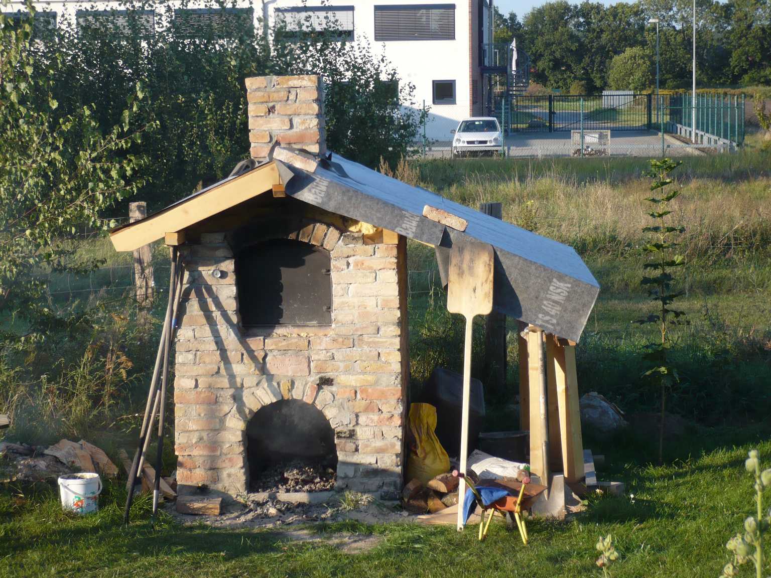

- Da fehlt noch eine Dacheindeckung und ein paar Giebelsteine
- (268.34 KiB) 1019-mal heruntergeladen

micha278
- Profiheizer
- Beiträge: 212
- Registriert: Mo 13. Aug 2012, 11:22
- Wohnort: Cottbus
sehr schöner ofen, könnt' ein bruder von meinem sein
zumindest von den steinen her. wirklich sehr schön. mit einfachen mitteln was feines zaubern ^^
