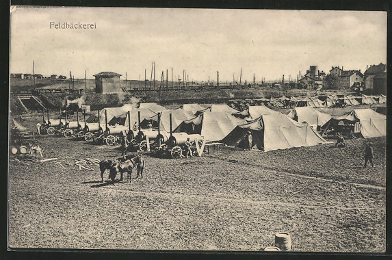

Die mobilen Feldbäckereien des Kaiserreichs waren 350 Mann stark und backten im Drei-Schicht-Betrieb.
Zur Ausrüstung gehörten 140 Pferde, 50 Fahrzeuge und fünf Backöfen.

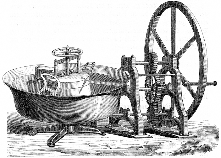

Die mitgeführten Teigknetmaschinen hatte eine Stundenleistung von 1800kg Teig.
Die Tagesleistung lag bei 9600 Broten a 1500g oder 19200 Tagesrationen.
In 24 Stunden verbrauchten die Backöfen 800-1000kg Holz und die Bäcker
8 000- 10 000 Liter Wasser.
Feldbackofen und Teigknetmaschine

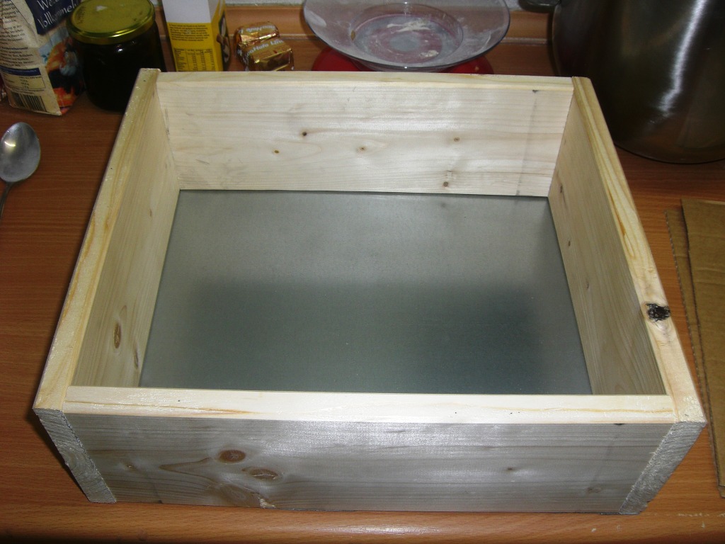

Um angeschoben backen zu können, muss ich zuerst einen Holzrahmen um die Schamottesteine im Kellerbackofen bauen und

Der Holzrahmen in dem 3 Brote angeschoben gebacken werden sollen

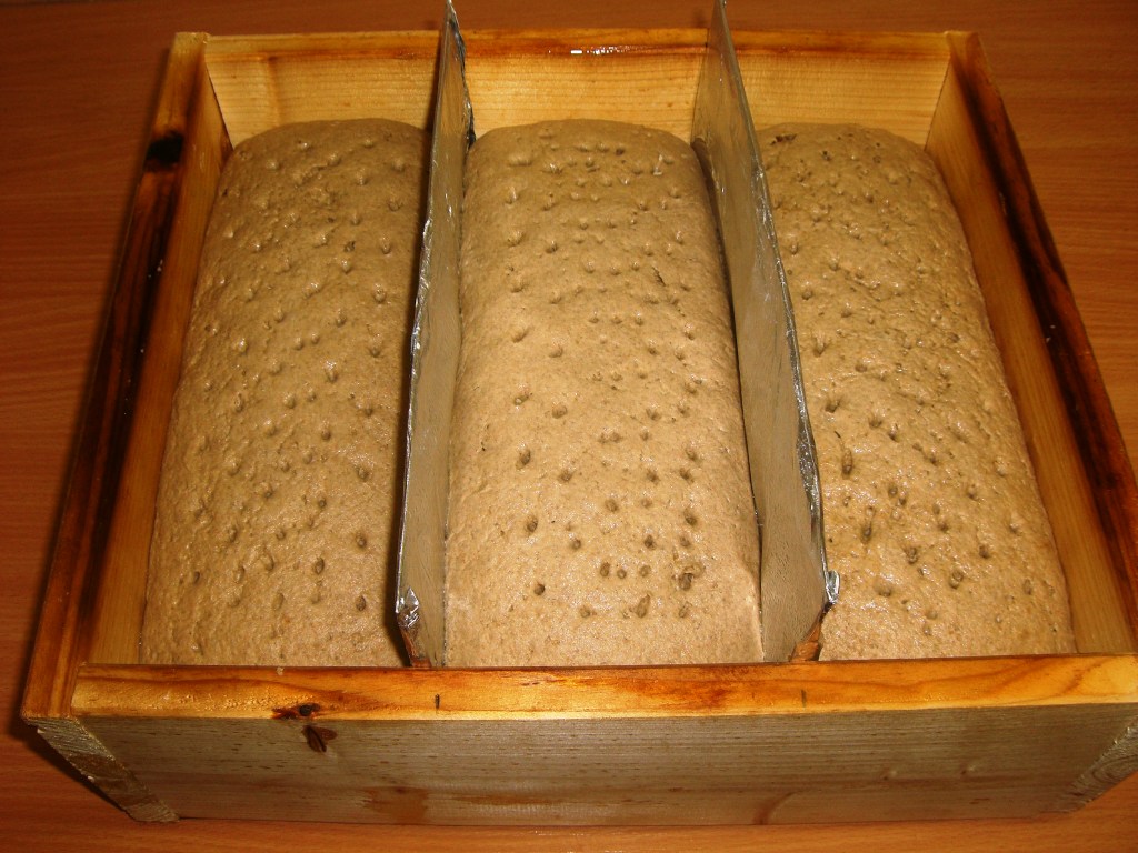

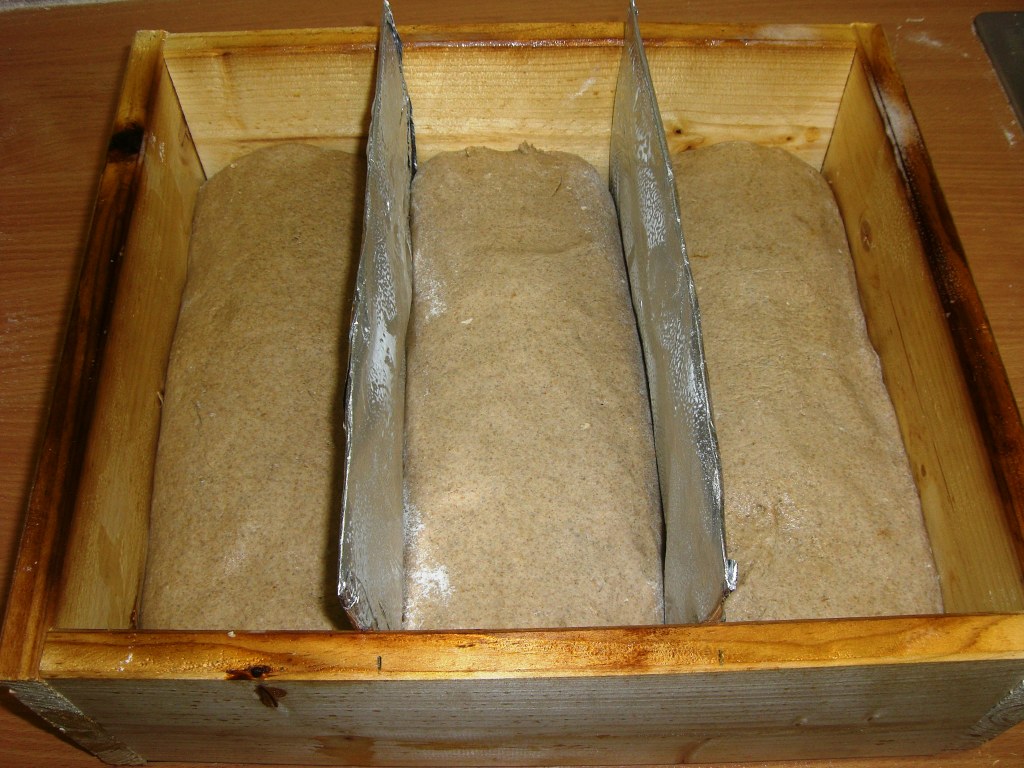

drei Brote passen in den Backrahmen.
Sicherheitshalber habe ich mir Trennschiede aus Pappe und Alufolie gebastelt, um aneinanderbacken zu verhindern.
Nächstes mal werden die Teiglinge gefettet und aneinander gesetzt.

bei 3/4 Gare gestüpfelt

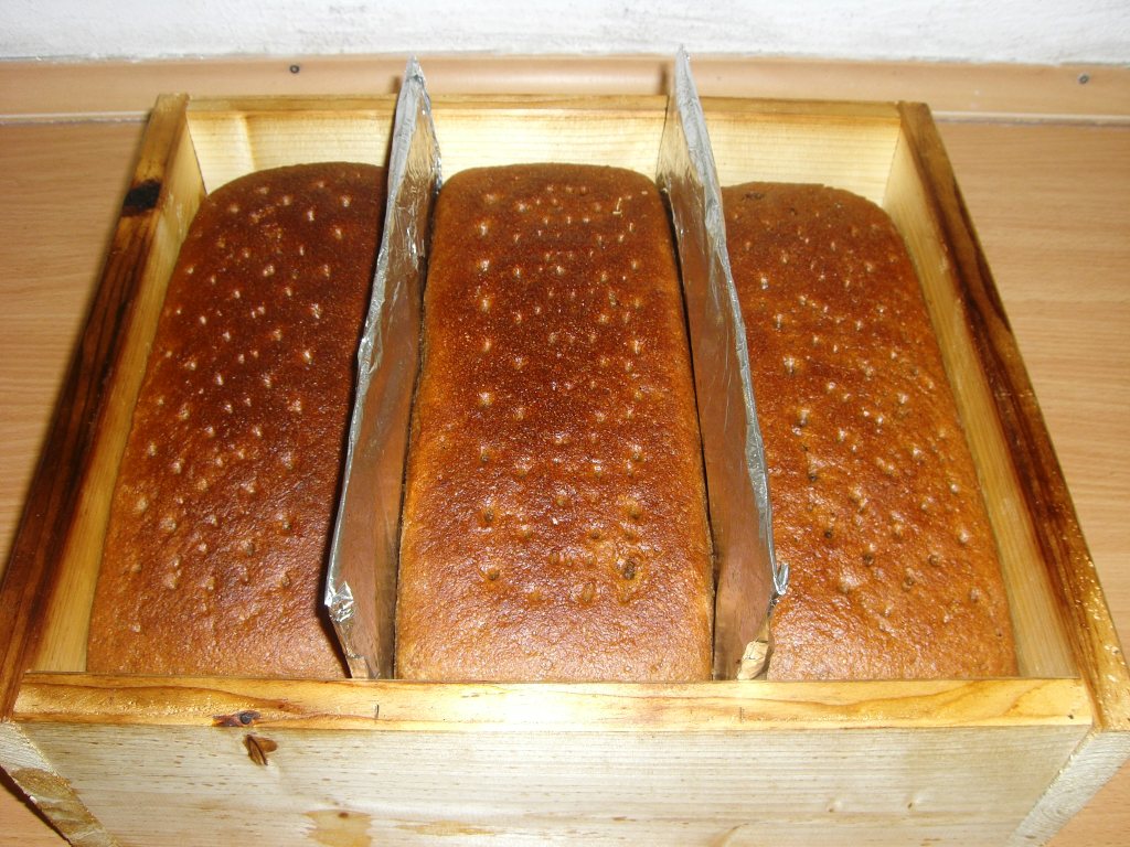

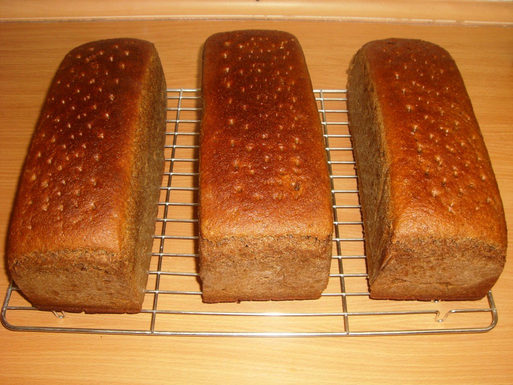

nach 2 Stunden waren 97°C Kerntemperatur erreicht
ns 559.jpg (220.61 KiB) 11865 mal betrachtet
Das Brot hat nur oben und unten Krusten, die Seiten sind weich.

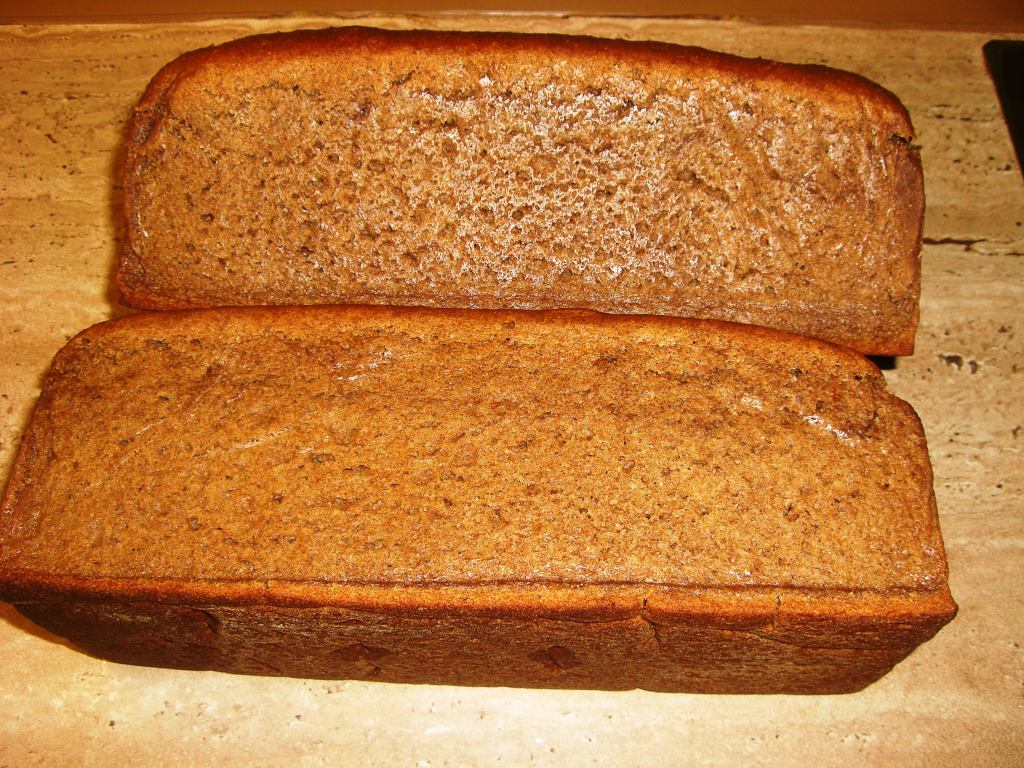

Seitenansicht und Anschnitt
ns 578.jpg (242.94 KiB) 11865 mal betrachtet
ns 580.jpg (258.38 KiB) 11865 mal betrachtet
Das Brot schneckt vollmundig, kräftig und macht wirklich nachhaltig satt.
