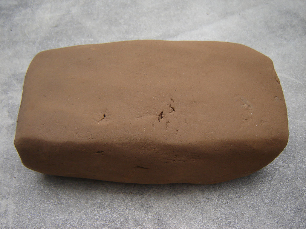

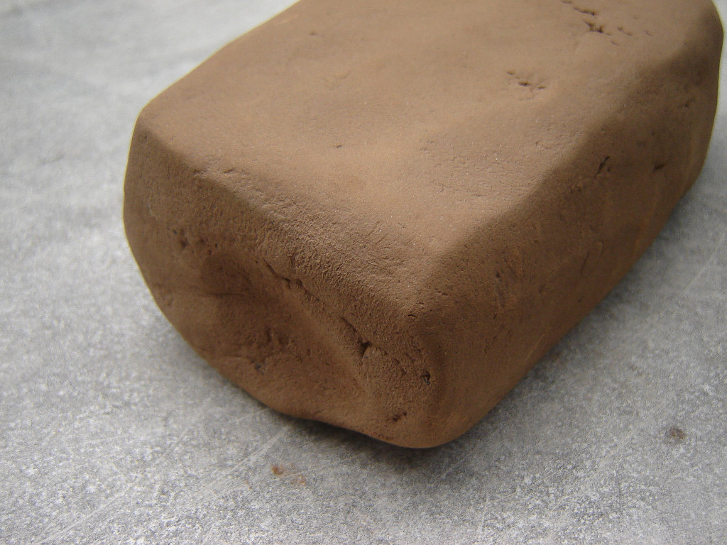

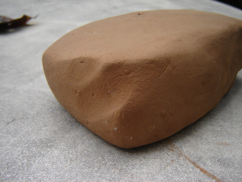

Zusätzlich zu meinem Steinbackofen aus Schamotte und Feuerbeton möchte ich mir im kommenden Frühjahr noch einen "kleinen Bruder" aus Lehm bauen.
Da ich bisher noch keinerlei Erfahrung mit dem Baumaterial "Lehm" habe, bin ich gegenwärtig dabei, etwas zu experimentieren.
Ich habe aus unserem regional anstehenden Lehmvorräten eine Probe geschürft und einen Ziegel geformt.
Diesen habe ich etwa 6 Wochen trocknen lassen.
Anschließend hatte ich den Ziegel unter Hitzeeinwirkung (bis 500° C) für mehrere Stunden im Steinbackofen.
Das Material scheint geeignet zu sein, da sich keinerlei Risse gebildet haben.
Hier mal ein paar Fotos. Vielleicht können die Lehmexperten mal was zu diesem Probeziegel posten?!?
Re: Abmagerung von Lehmpulver
Hallo Steini,
sieht gut aus - gibt's auch ein Bild vom Anschnitt ?
(der musste jetzt sein
