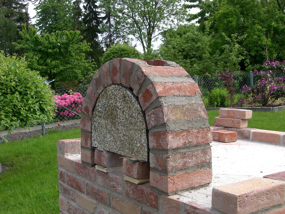

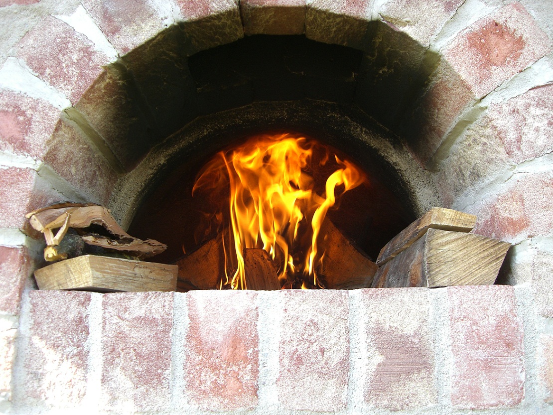

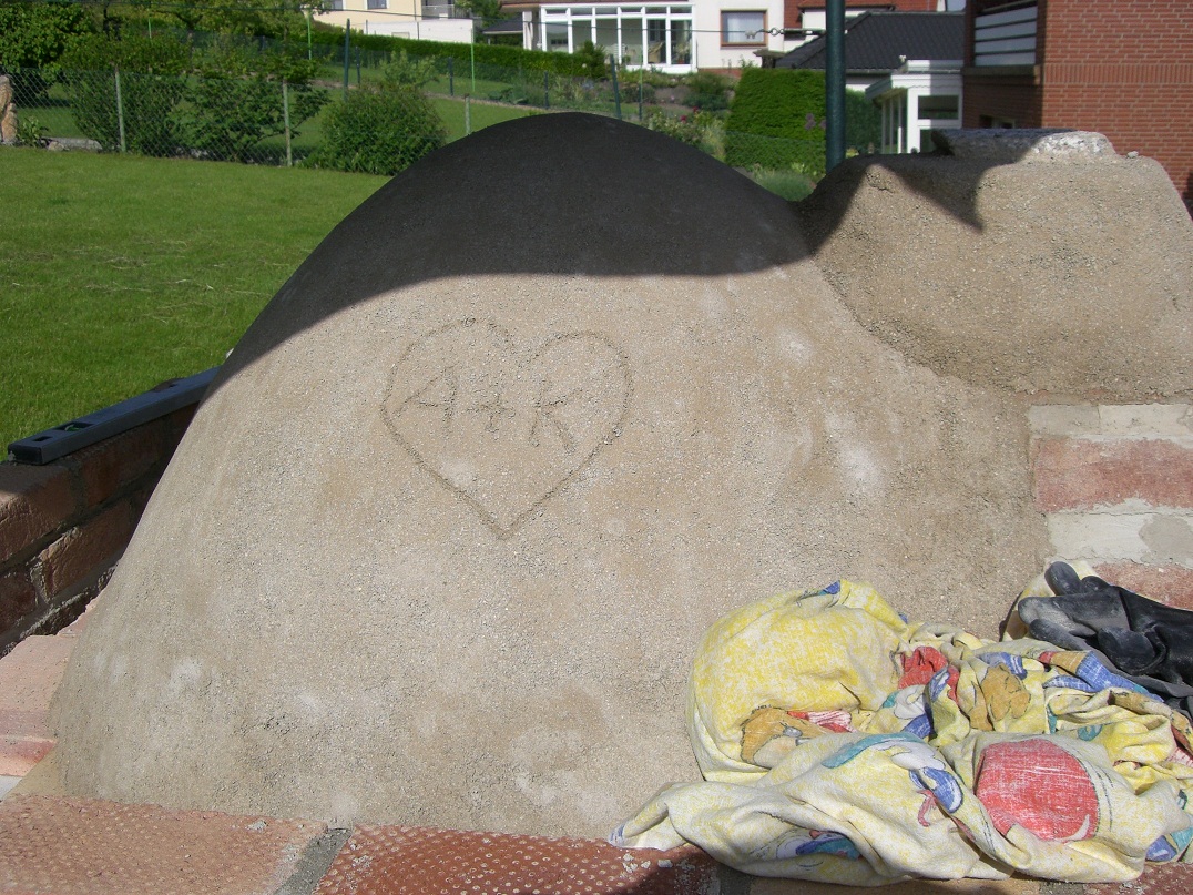

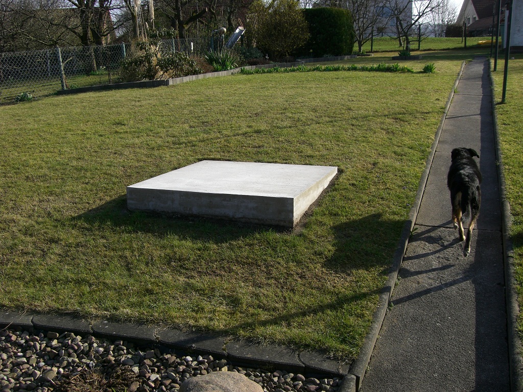

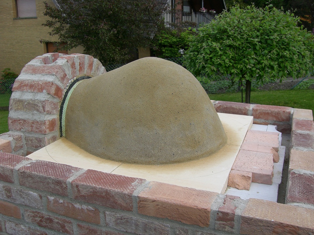

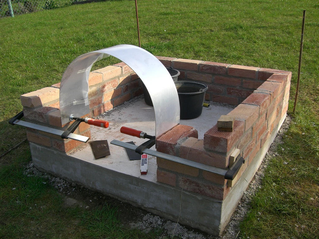

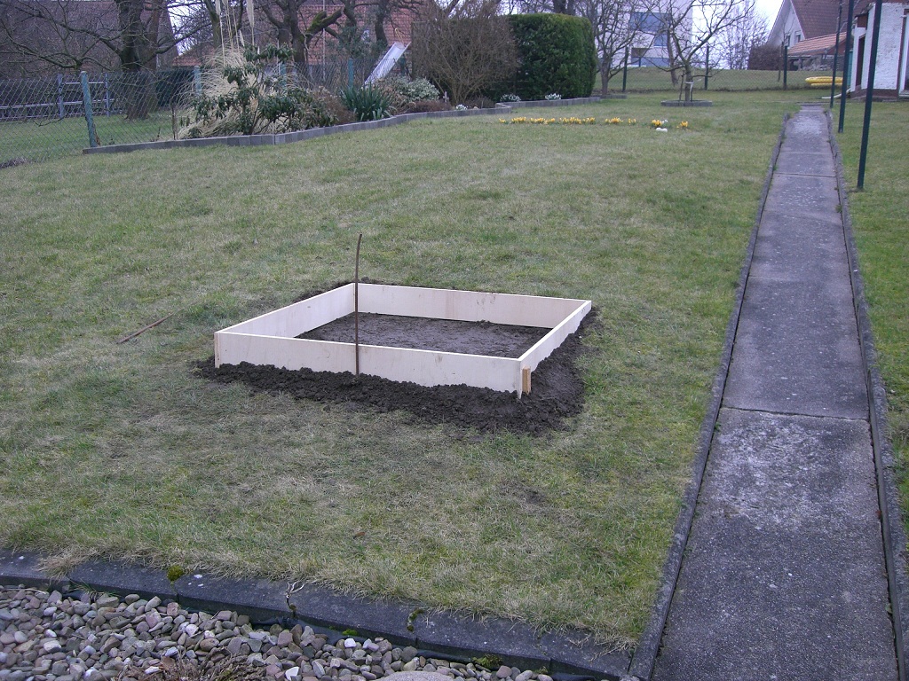

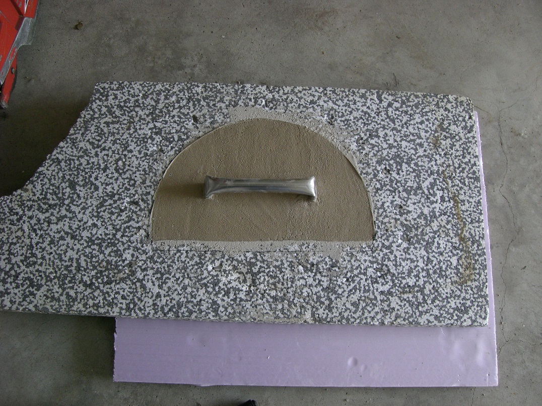

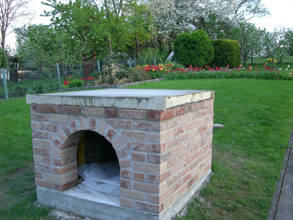

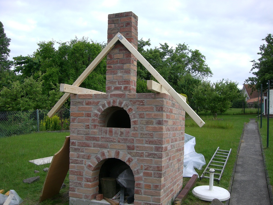

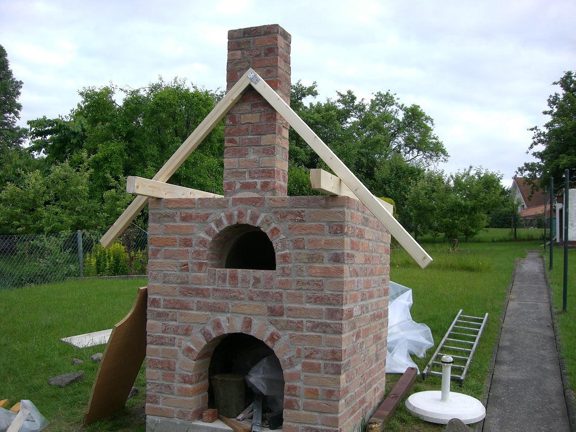

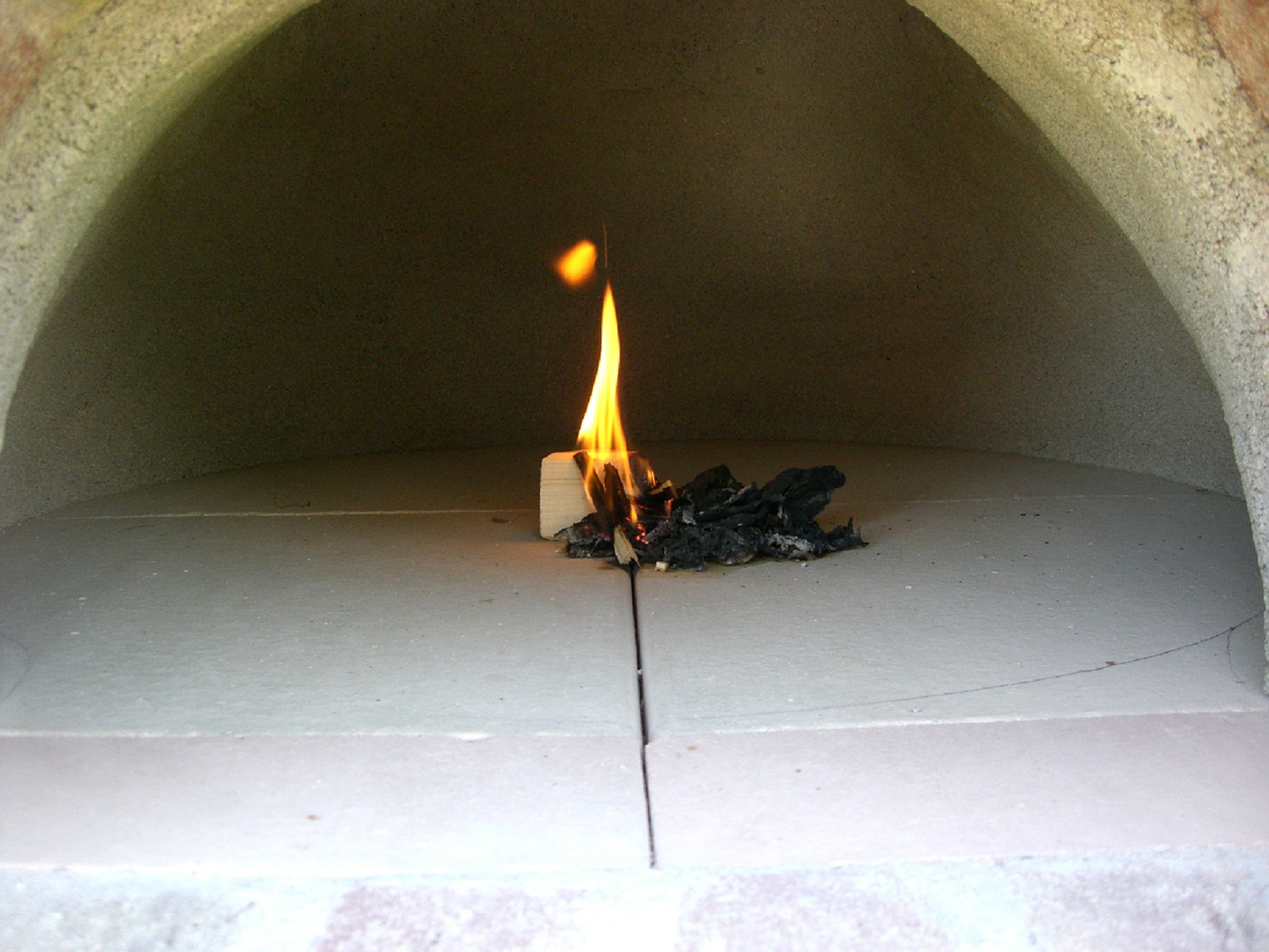

Da Ihr hier so gerne Fotos schaut,hier einige vom Bau unseres Sbo´s. Macht Gut Buchi (Andreas)
- CIMG1687.jpg (463.41 KiB) 10799 mal betrachtet
- CIMG1689.jpg (497.84 KiB) 10799 mal betrachtet
- CIMG1696.jpg (412.13 KiB) 10799 mal betrachtet
- (509.79 KiB) 700-mal heruntergeladen
- CIMG1709.jpg (441.48 KiB) 10799 mal betrachtet
- CIMG1753.jpg (436.82 KiB) 10799 mal betrachtet
- (453.72 KiB) 700-mal heruntergeladen
- (447.45 KiB) 700-mal heruntergeladen
- (451.07 KiB) 700-mal heruntergeladen
- (371.38 KiB) 700-mal heruntergeladen
- (478.19 KiB) 700-mal heruntergeladen
- (453.23 KiB) 700-mal heruntergeladen
- (474.17 KiB) 700-mal heruntergeladen
- (452.62 KiB) 700-mal heruntergeladen
- (398.34 KiB) 700-mal heruntergeladen
- (479.91 KiB) 700-mal heruntergeladen
- (491.17 KiB) 700-mal heruntergeladen

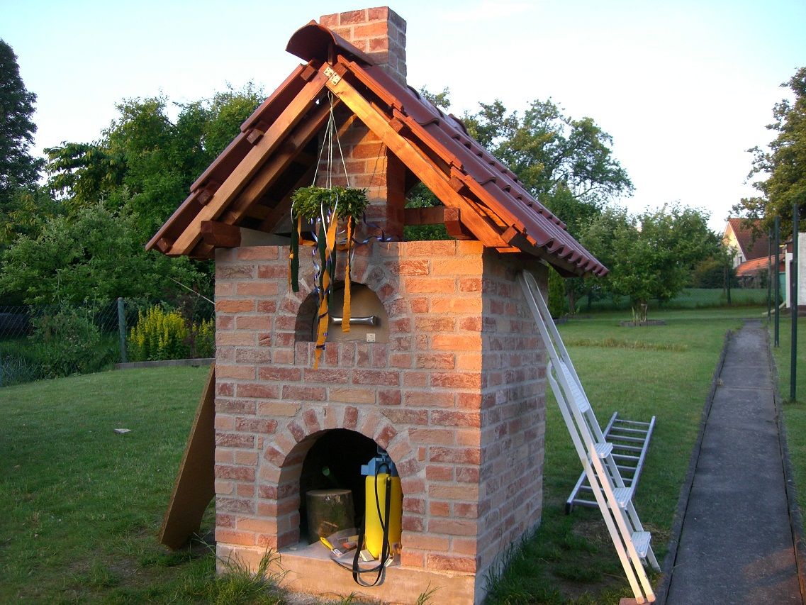

Hallo Buchi,
Hochachtung, in einem Rutsch durchgebaut. Super Leistung.
Aus welchem Material hast du die Kuppel geformt?
Sind das gebraucht Backsteine die du verwendet hast?
Gratulation !!!!
von Thomas
Gratulation !!!!
von Thomas
Buchi
Re: Buchis Sbo Fotos

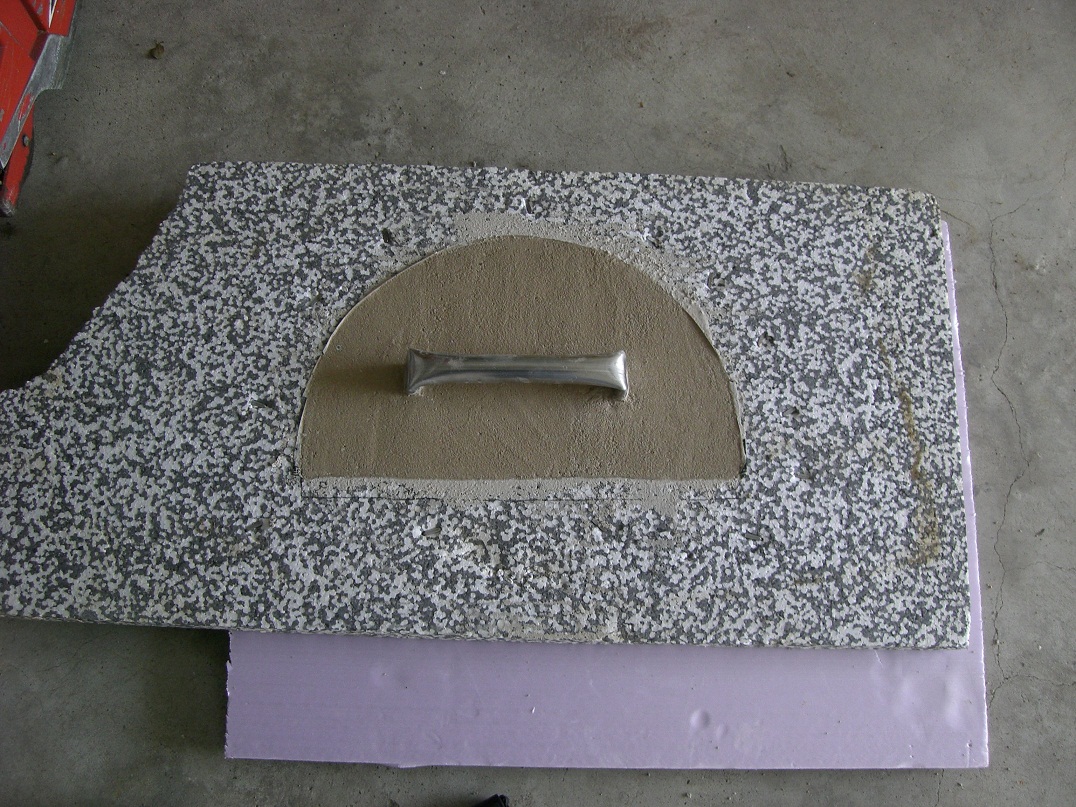

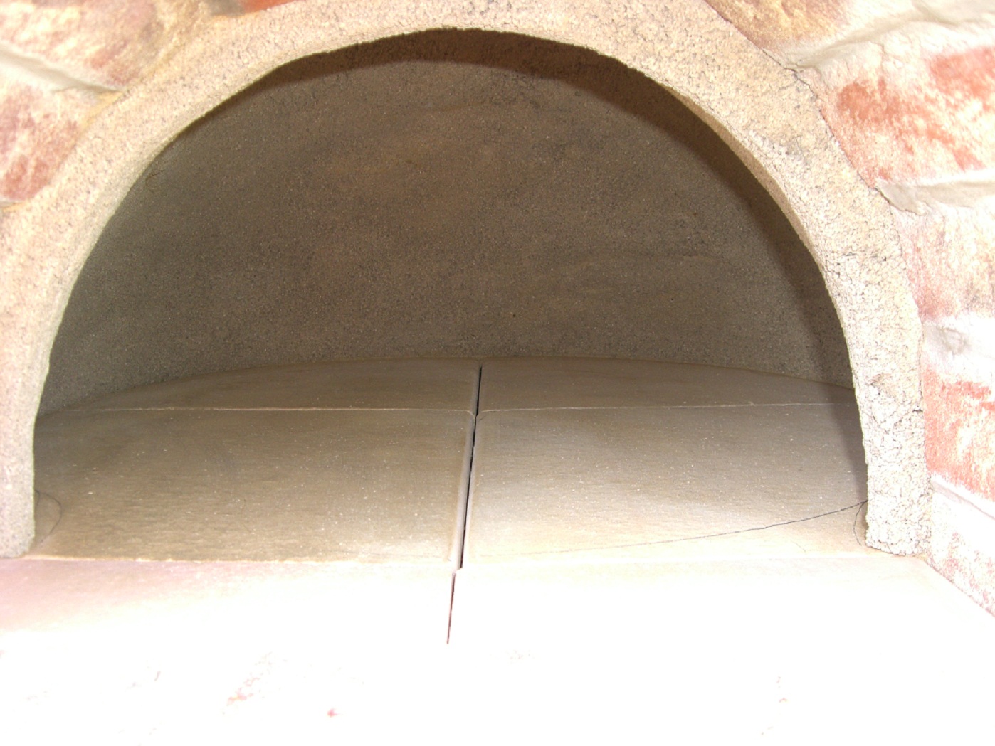

Thanks, Die Kuppel besteht aus Schamottbeton (Buromur 125 0-2mm)
Umberto
Hallo Buchi,
was hast du für eine Isolierung zwischen Betonplatte und Schamottesteine (Backofenboden)?
Danke
Thomas
Danke
Thomas
Buchi
Hallo Thomas, zwischen der Betondecke und den Schamottboden habe ich eine 6cm Calzium-Silikat-platte verbaut. Gruß Andreas

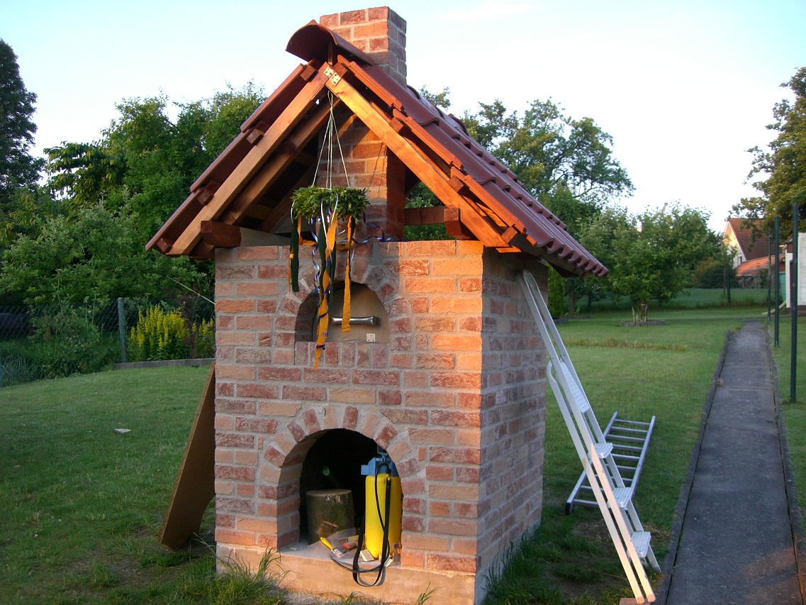

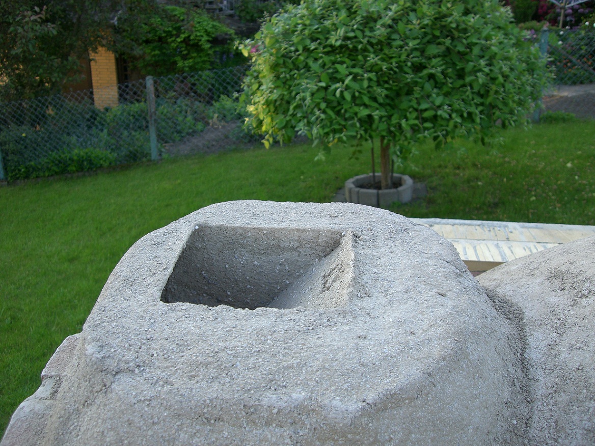

Hallo Buchi,
klasse Ofen!
Kannst du noch ein Detailfoto vom Kamin - insbesondere der Klemmschiene - machen?
klasse Ofen!

Hallo Andreas,
das ist eine saubere Dokumentation und ein sehr toller Ofen den du
erstellt hast. Glückwunsch zu dem schönen Ofen.
Viel Spaß damit.
Viel Spaß damit.
Umberto

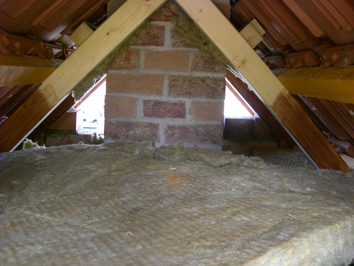

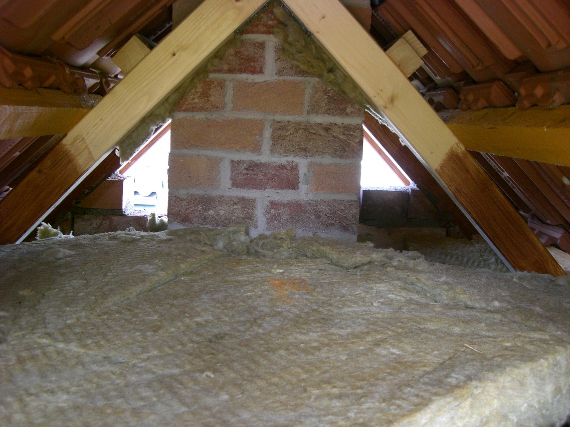

Hast du die Steinwolle direkt auf den Feuerfesten Beton befestigt oder ist da noch ein anderes Material dazwischen?
Danke
Thomas
Danke
Thomas
Servus BUCHI,
.. ich habe meinen Senf noch nicht dazu gegeben -> hier iss er...
WONDERFUL !!!
ich finde folgendes Detail richtig gut und denke wenn ich mal ein "Dach" benötigen würde werde ich da ABGUCKEN ..
- Schornsteinsockel (klasse Idee da kann man schön mit den Klinkern direkt mauern...)
.. hast Du innen noch ein Metallrohr oder "nur" die Klinker...
WONDERFUL !!!
