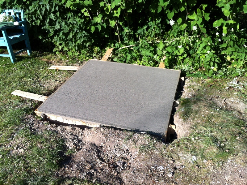

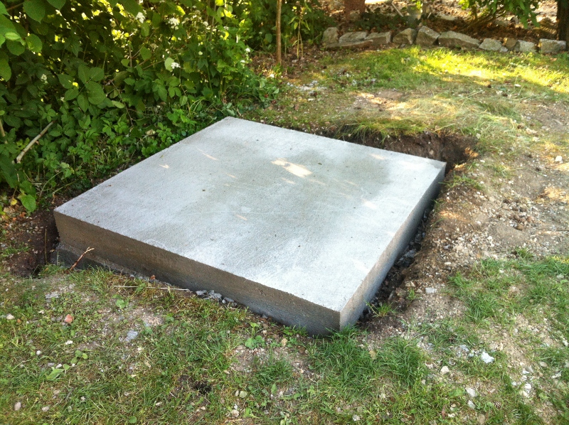

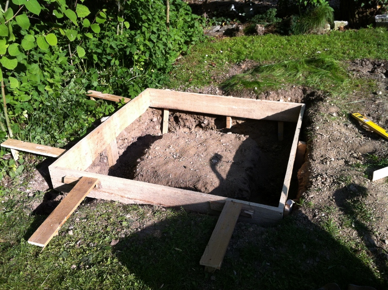

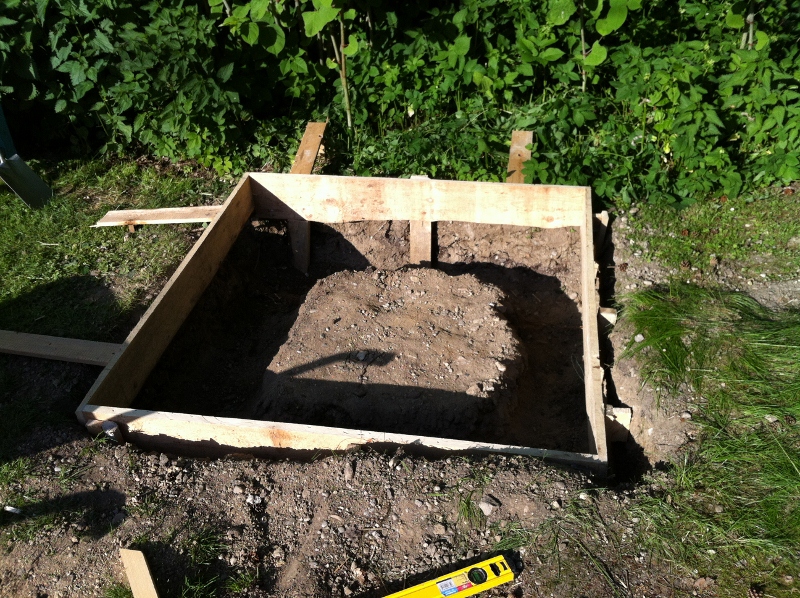

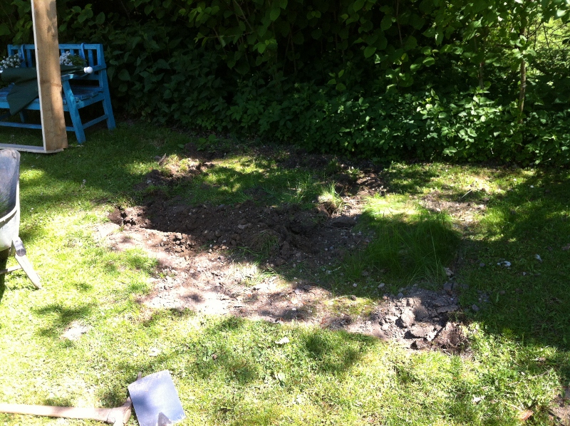

nachdem ich jetzt in den letzten Wochen einigen Forumsmitgliedern kleine bis mittlere Löcher in den Bauch gefragt hab ist es nun bei mir auch soweit.
Der Anfang ist gemacht....
IMG_0056 (800x598).jpg (448 KiB) 21290 mal betrachtet
IMG_0057 (800x598).jpg (459.75 KiB) 21290 mal betrachtet

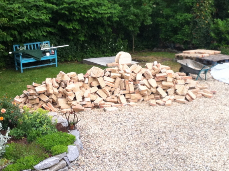

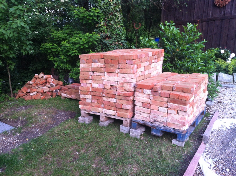

Eine Ladung alte Steine, noch ungereinigt
IMG_0071 (800x598).jpg (369.55 KiB) 21290 mal betrachtet
Steine, gereinigt und sauber gestapelt

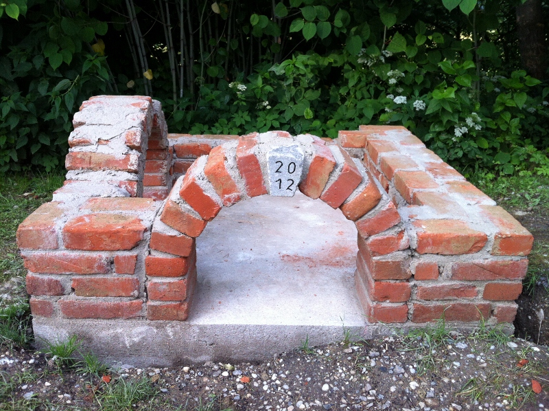

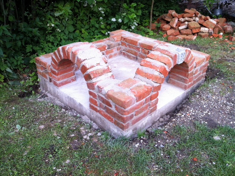

IMG_0093 (800x598).jpg (470.99 KiB) 21290 mal betrachtet
IMG_0094 (800x598).jpg (425.81 KiB) 21290 mal betrachtet

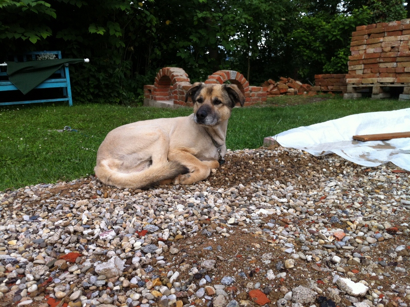

Der Baustellen-Wachhund

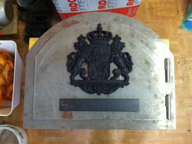

Backofentür mit Bayernwappen
IMG_0096 (800x598).jpg (307.73 KiB) 21290 mal betrachtet

Gefällt mir schon mal alles. Vor allem aber die Bayrische Haustüre !

Schöne Ziegelsteine hast du da. Hast du die so ergaunert oder gekauft.

wo zu teufel findet man so viele steine.

das sieht ja schon echt gut aus! Da hast Du ja richtig arbeit gehabt mit dem Steine reinigen, oder? Aber dafür sieht er mit den alten Steinen echt gut aus. Viel Spaß noch beim bauen!

schick schick - die Jahreszahl ist eine gute Idee. Wie und womit hast Du die Zahlen in den Stein gebracht?

kannst du von der Türe noch ein bisschen mehr zeigen bzw. etwas dazu sagen?
Bin auch gerade bei der Tür-Planung deswegen interessiert mich alles was mit Tür zu tun hat.

Irgendwie hat jeder einen Baustellen- bzw. später dann Ofenwachhund :)...
Viele Grüße, Heiko

Nein im Ernst, ich hab eine Anzeige in der Zeitung aufgegeben dass ich alte Ziegelsteine im Reichsformat suche......dann is die Hölle losgebrochen. Ich hatte innerhalb von zwei Tagen Anrufe von 23 Leuten auf meinem Handy die Steine abzugeben hatten. Es werden zur Zeit bei uns in der Gegend jede Menge alte Bauerhäuser und Ställe abgerissen und die waren früher alle mit den Ziegeln gemauert. Ich könnte also in Serie gehen mit den Backöfen :muah:
Ich hab dann einen gefunden der bei mir gleich um die Ecke ist, und das beste daran war das er mir die Steine auch gleich noch für kleines Geld frei Haus liefert :applaus:
Nächste Woche krieg ich noch eine Lieferung, da mein Engelchen beschlossen hat an den Ofen noch eine Mauer im rechten Winkel anzufügen und dann da einen Freisitz zu errichten.
Die Steine sind relativ simpel zu reinigen da sie mit einem Sand-Kalk Mörtel gemauert worden sind und sich der Kalk im Laufe der Zeit verabschiedet hat, das heißt es klebt eigentlich nur noch der Sand an den Steinen.
Die Jahreszahl hab ich mit meinem Dremel in den Stein graviert. Mit einem Diamant-Kugelfräser. Hat zwar etwas gedauert aber is gut geworden. Damit man die Zahl besser lesen kann hab ich sie noch farbig hinterlegt.
Die Tür wird komplett aus 6mm Stahlblech, auch die Zarge. Ich hab hier einen Schlosser der mir das biegen kann. Die Tür wird innen noch aufgedoppelt, nach Steini`s Vorbild. Ich denke das es dann recht gut isoliert.
So wie es aussieht wird es nächste Woche wettertechnisch eh nix mit weitermauern, also werd ich die Tür fertig machen und dann wieder ein paar Bilder einstellen.

chris hat geschrieben:...Die Jahreszahl hab ich mit meinem Dremel in den Stein graviert. Mit einem Diamant-Kugelfräser. Hat zwar etwas gedauert aber is gut geworden. Damit man die Zahl besser lesen kann hab ich sie noch farbig hinterlegt....
Tja Chris, das werde ich wohl erbarmungslos kopieren - die mittigen Steine sind ja bei mir auch vorhanden :danke: .
