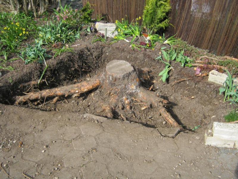

]So der Anfang ist getan und schon kommt die 1. Frage auf:
Dieser Baumstamm war drin:
Backofen 003.jpg (111.93 KiB) 10731 mal betrachtet

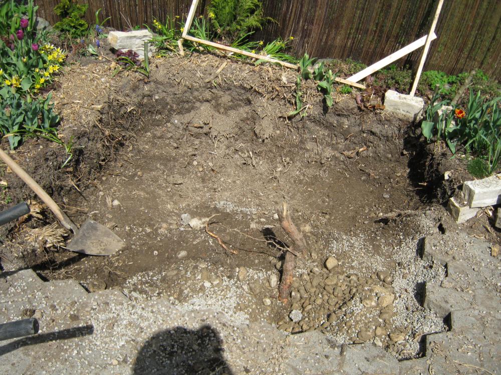

So sieht es jetzt aus:
Kann ich das Loch wieder mit Kies auffüllen und verdichten oder sollte ich noch weiter runter graben?
Es sind immer noch Wurzel drin aber das Meiste ist draussen.
Die Wurzel die so wegsteht müßt ihr euch noch weg denken ;)

Hallo Oshiki,
wenn du das Holz noch wegmachst , würde ich noch tiefer :buddeln: gehen, umsobesser wird das Fundament. Wichtig ist auf der Seite tiefer, wo später das Gewicht am höchsten :wall: ist. Du must da nur einmal ausgraben, später nicht mehr.
Viele Grüße Gerd aus dem Süden Badens
Re: Allgäuer Holzbackofen
Ich hab mir die Wurzel weggedacht und bin Gerds Meinung. Du mußt schon noch was graben. Denn da kommt ordentlich Gewicht drauf und das drückt.
Ich würde ein frostsicheres Streifenfundament machen (Frostsicher ist 80 cm). Da wo die Mauer draufkommt. Da wo nur Platte ist, also in der Mitte reichen 20 cm. Beton auf einer Kiesschicht. Das Fundament würde ich gut bewehren. D.h. in die Fundamente 2-fach Eisen oder noch einfacher Fertigkörbe und in der Mitte eine Matte reicht. Aber keine Spielzeugbaustahlmatte!
Im Allgäu wird es ja schon mal kälter im Winter und der Boden sieht auch so aus, als ob es besser wäre zu gründen.
Dann hau mal rein !
