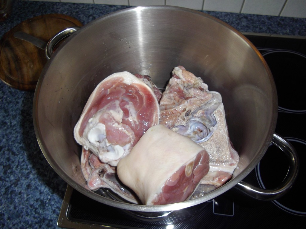

Das „Fleisch“ wurde abgewaschen, in ein passendes Behältnis gepackt und mit
der erkalteten Lake aufgefüllt. Das „Fleisch“ muss von der Lake überdeckt sein.
Samstag wurde das gepökelte kalt abgewaschen und mit frischem kalten Wasser
zum Garen aufgesetzt. Die Lake wurde entsorgt!

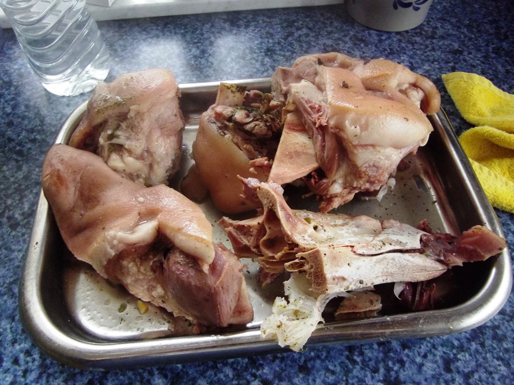

Gegart wurde bei ca. 80- 85°C, ca. 100 Minuten.
Ab der Hälfte der Garzeit kamen noch getrocknete Kräuter, Suppengrün und ein
Schuss Weinessig (5%) dazu.

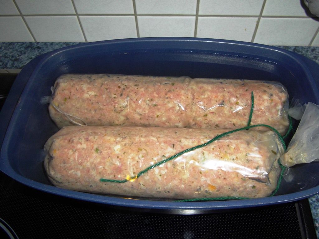

Nach dem Füllen wurden die beiden Sülzwürste bei 75°C noch 50 Minuten gebrüht.
Die Würste habe ich „stehend“ in einem engen Gefäß abkühlen lassen.
So hat sich das Aspik schön „verteilt“.

Das gepökelte
Das gepökelte
Das gegarte
Das gegarte
Die Würste beim Brühen

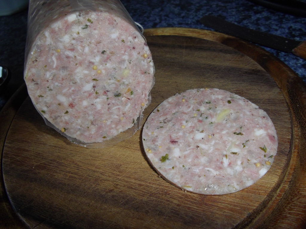

Der Anschnitt
Der Anschnitt
