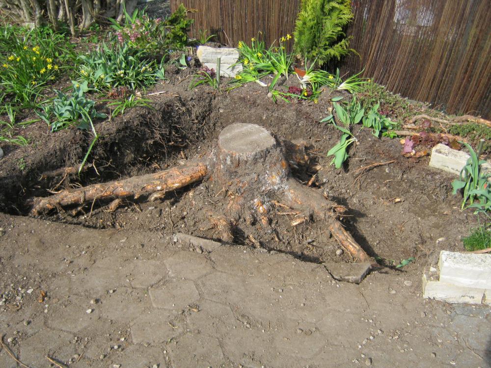

benötigt man bei einem fertigem Gewölbe wie es zB. bei Kuppelofen.de angeboten wird weniger Holz als wenn man es sich mit Lehm selber baut?
Es geht los. Der 1. Schritt ist getan.
Backofen 001.jpg (191.64 KiB) 5585 mal betrachtet

da hast Du Dir ja die schönste Stelle zum Anfangen ausgesucht. Das artet ja gleich in Arbeit aus.

Die beste Stelle hast du dir ja ausgesucht :wall: ,oder gräbst du schon das Anfeuerholz für deinen SBO mit aus :buddeln: .

Der Baumstamm ist schon weg. Ein besonders schneller Handwerker hat ihn Heute rausgefräst.
Jetzt kann ich an meiner Bodenplatte weiter arbeiten.
