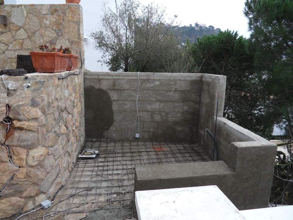

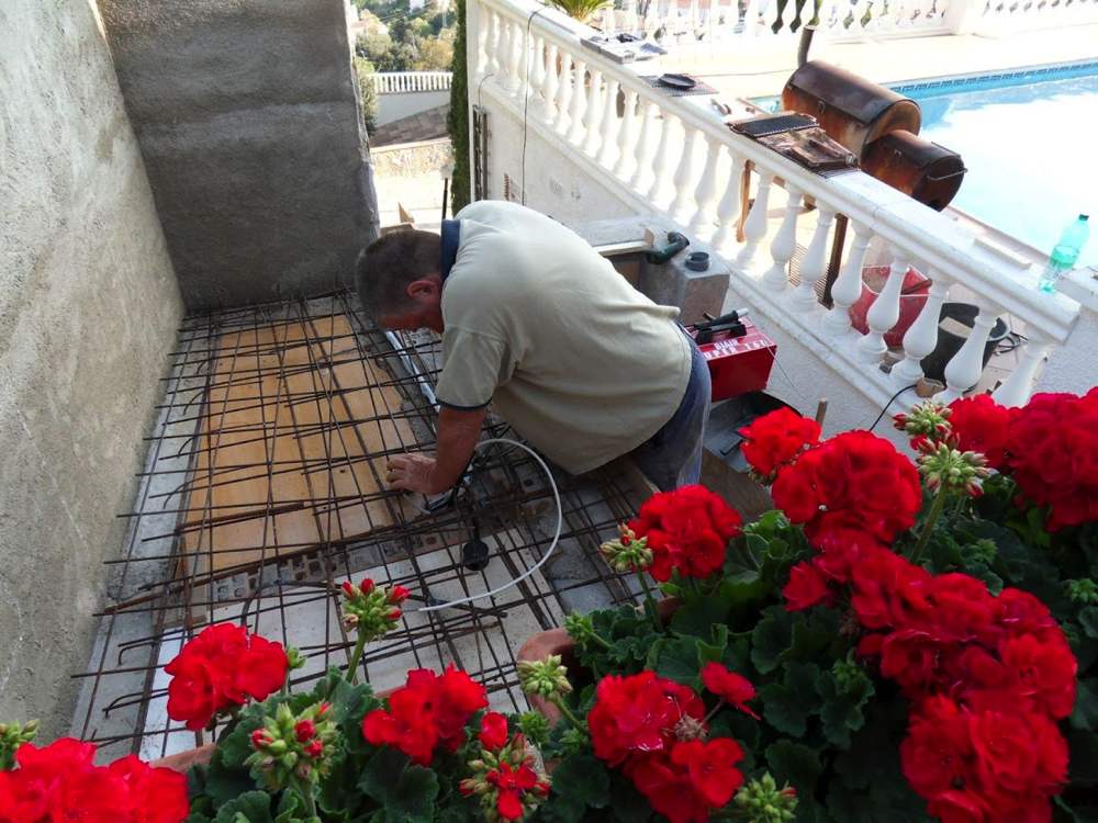

reichen für die Boden- und Zwischenplatte auch Estrichmatten aus oder muß es Baustahl sein?
Die Estrichmatten haben den gr. Vorteil das sie handlicher sind.
Die Bodenplatte ist mit 15cm geplant Größe ca. 145x150cm und die Zwischenplatte mit 8cm.

Hallo Martin,
die Betonplatte muss ein rechtes Gewicht tragen, deshalb empfehle ich dir Baustahl zu nehmen und zwar bei 15 cm in drei Lagen versetzt.
Esrtichmatten sind zu schwach, oder willst du an dieser Stelle später nachbessern , unmöglich. Du bekommst Baustahlmatten als Abfall auf jeder grösseren Baustelle, sogar zugeschnitten und evt. für einen kleinen Beitrag in die Kaffeekasse .

Danke für den Tipp mit den Resten. Hab jetzt ein wenig telefoniert und gleich einen Händler gefunden. Morgen fahr ich vorbei und hohl mir ein paar Reste ab.
Wieviele brauche ich für die Bodenplatte - 3?
Reichen bei der Zwischenplatte 2 Matten aus ?

Mit den Baustahlmatten bist Du auf der sicheren Seite.
Es ist wie Hochrheinbahner sagt. Dort kannst Du kaum noch einmal was nachbessern. Ich habe in meiner Bodenplatte 2 Lagen, wobei die Platte bereits auf tragendem Grund gemauert wurde.
In meiner Decke habe ich 2 Lagen plus einige Abfalleisen über die ganze Länge.

Vorne wollte ich sowieso zusätzlich eine größere Eisenstange reinlegen.
