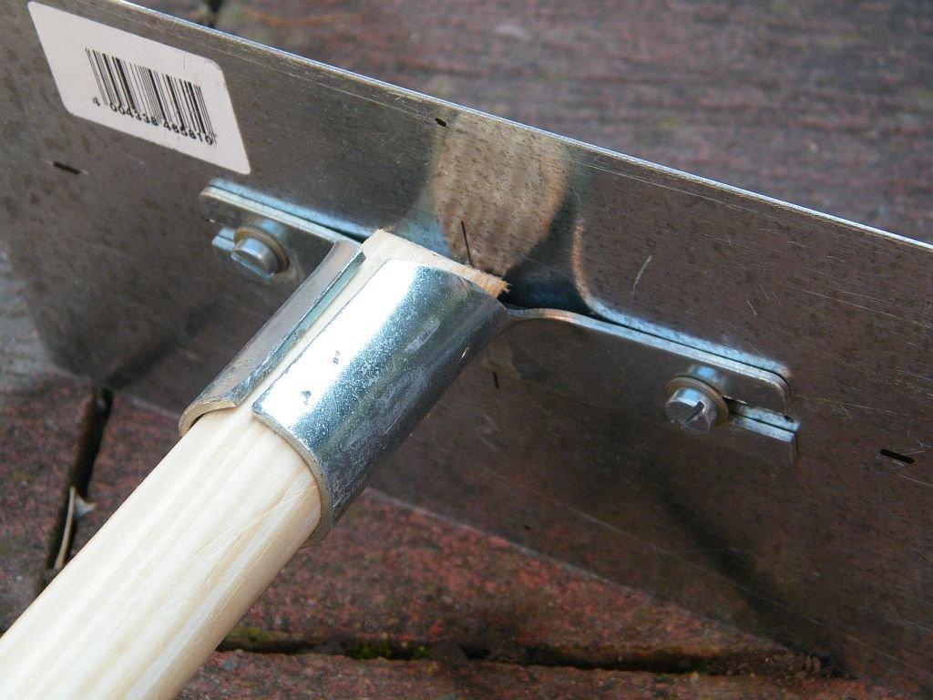

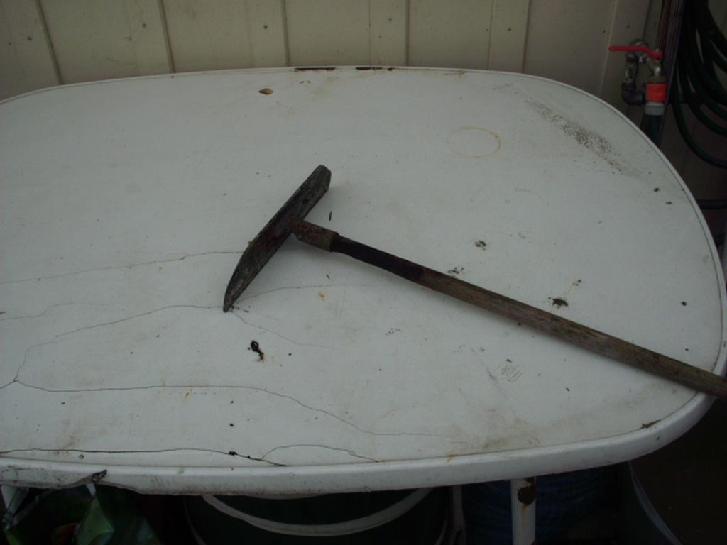

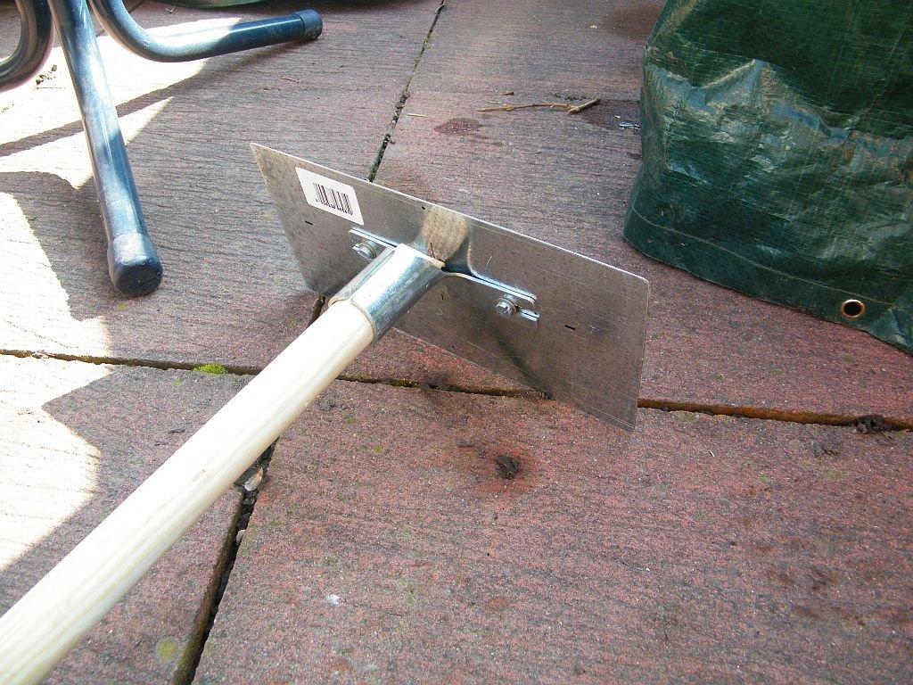

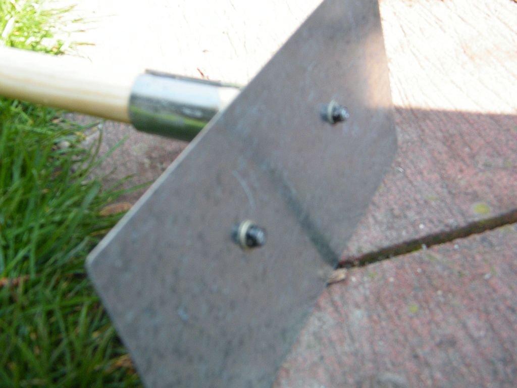

... Einen Ascheauskratzer... Heißt das so?
Für kleines Geld: Das einzige, was ich kaufen musste, war ein Stück Stahlblech für ein paar euro, Stiel und Halterung waren noch da von anderen Projekten.
Nun lauert er auf seinen ersten Einsatz.
Entschuldigt die miese Qualität der Bilder.
Viele Grüße, Heiko

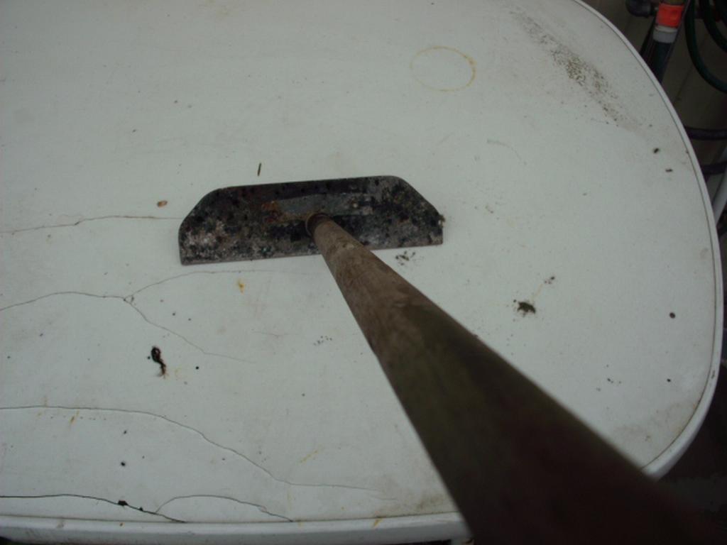

Hallo Heiko,
bei uns nennt man es Aschekrücke , leider auch aus Abfallstücken gemacht , aber tut gute Dienste, wenn du sie leicht schräg machst kommst du noch besser in die Ecken.
Aschekrücke
Aschekrücke
andere seite
andere seite
Viele Grüße und frohes auskratzen Hochrheinbahner Gerd

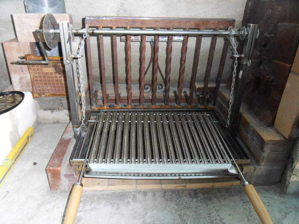

Ascheauskratzer. Da geh ich mit etwas altem Eisen auch morgen dran. Aber erst für den BBQ. Damit ich die Holzkohle / Glut vom abgebrannten Holz nach vorne ziehen kann auf den Rost.

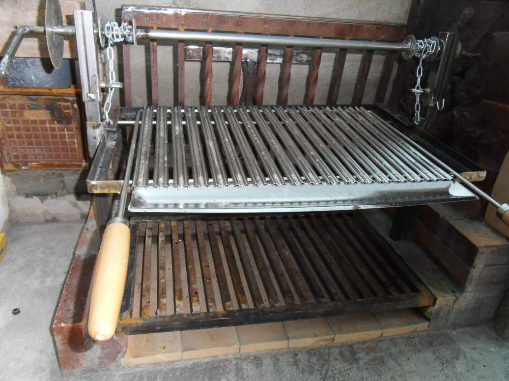

Ja und was habe ich mir gebaut.
Den Einsatz für meinen BBQ bestehend aus dem Grundgestänge welches fest eingebaut ist. Die Grundkonstruktion sind 4-Kant-Rohre in 2 Dimensionen die genau übereinander passen. In das Grundgestänge (2 Vierkantstützen) kann ich verschiedene Elemente einhängen. HIer im Beispiel den Grillrost. Was ich noch bauen werde einen Einsatz für 2 Spiese oder sogar für 3 Spiese. Einen dicken in der Mitte für ... Schweinchen und 2 kleinere oben und unten für Rollbraten und co. So bin ich dann flexibel.
Der Grillrost selbst ist gekauft. Hersteller "Souvic" hat diese breiten Stäbe in denen Fett nach vorne läuft. Somit habe ich das "Flammenschlagen" aus dem Grill fast verbannt. Der Grill ist mit Gefälle nach vorne eingehängt. Material für den Rostrahmen war jungfräuliches Winkeleisen für 12 Euro.
Der Kohlerost ganz unten wiegt ca. 25 kg. und ist aus massiven Eisenstäben von Fenstergittern.
Den Vertikalkorb habe ich heute fertiggestellt und er ist auch aus geschenktem Vollmaterial. Er wird hinten an der Wand nur eingehängt und steht zudem auf 4 Füßen. So hoffe ich es dürfte nichts passieren, selbst wenn das Dingens glüht wird es nicht umfallen. Gewicht - schwer!
Einen 2. leichteren Vertikalkorb für Holzkohle werde ich noch bauen. Entweder mit der gleichen Aufhängung oder noch simpler einfach zum Einhängen in diesen vorhanden Korb.
Die Kurbel habe ich heute auch geschweißt. Da habe ich meinen Dünnblechmeister gemacht. Aus dem Dünnbrettbohrer wurde in Spanien ein Dünnblechschweißer. Die Nähte sehen zwar nicht 100%ig sauber aus. Aber dafür, daß es meine ersten Schweißnähte sind bin ich zufrieden. Alles mit dem Elektrodenschweißgerät meines Nachbarn.
Die Kurbel wird einfach durch die linke Schamottewand gesteckt und dann mit einer Schraube oder einem Stecksplint gesichert. Dort kommt noch ein Feststeller dran, damit ich den Korb in jeder Höhe fixieren kann. Das löse ich mit einem alten Kreissägeblatt. Ein Schnapper wird den Korb in jedem Zahn festhalten können. Somit habe ich eine wahre "Feinverstellung"
Die linke und hintere Schamottewand sucht man noch vergeblich. Ich warte auf mein Material. Hinter dieser Schamottewand werden dann auch die Landmann Grillmotoren untergebracht. Ich sehe Öffnungen in der Wand vor in denen dann die Führung eingehängt (durchschieben und fixieren) wird.
Und hier in Aktion:
Das ist ein Link auf den Film.

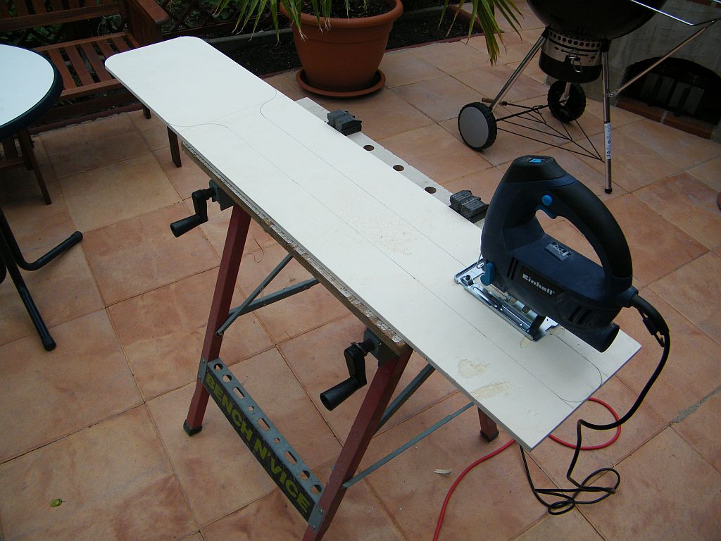

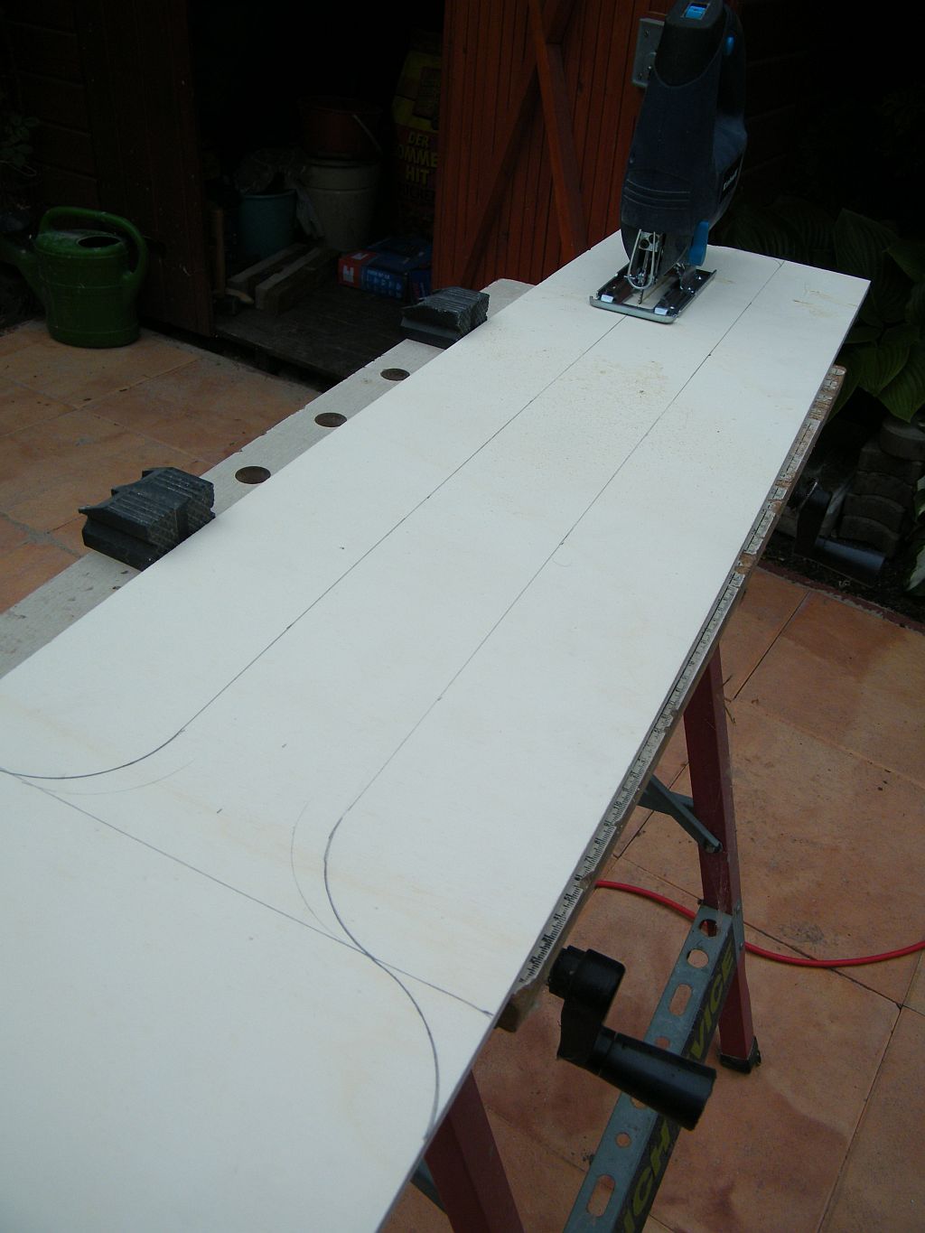

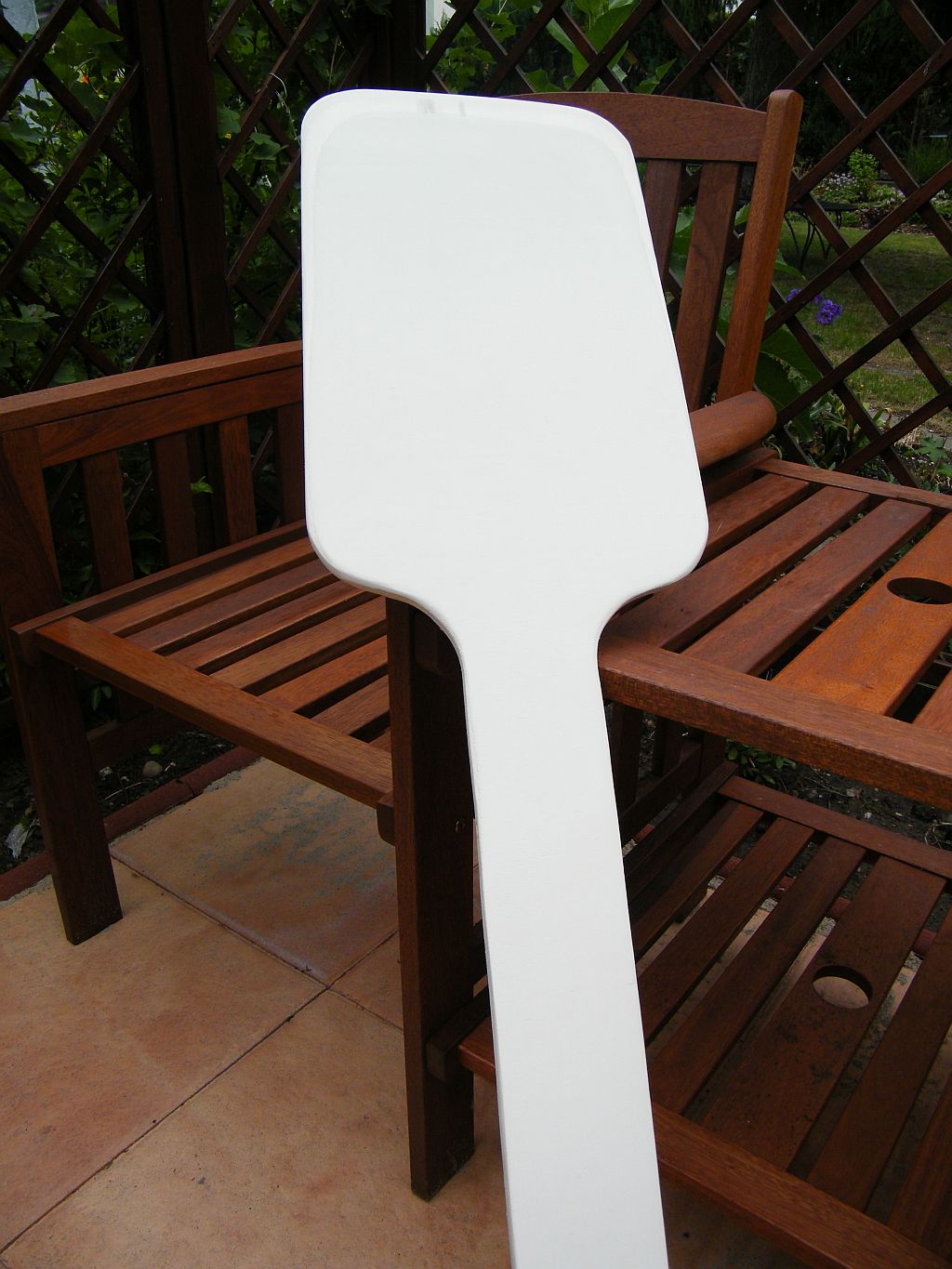

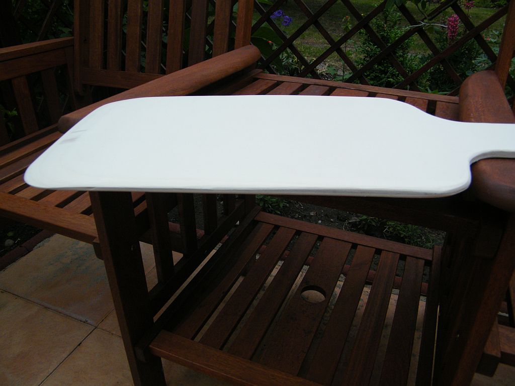

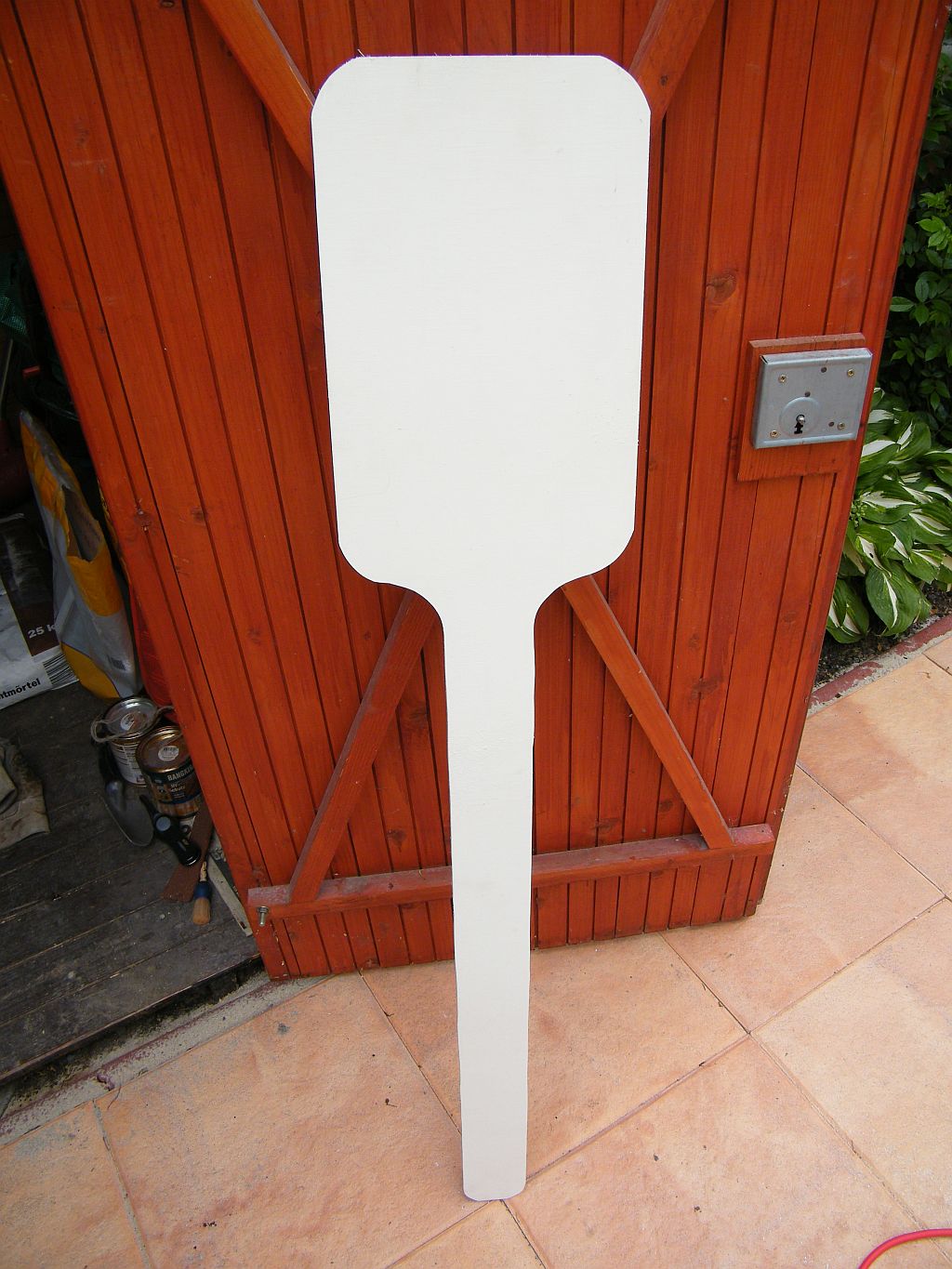

Einen Broteinschießer:
Bei den Preisen im Handel wird einem ja ganz anders!
Also im H*rnbach einen Rest ausgesucht für kleines Geld.
Der stand schon ein paar Tage bei mir im Keller, heute hab ich ihn bearbeitet und fertiggestellt. Er ist genau so geworden, wie ich es mir vorgestellt habe.
Doch jetzt lass ich Bilder sprechen:
Zuerst angezeichnet und mit der Stichsäge ausgesägt:
(126.69 KiB) 710-mal heruntergeladen
Fertig ausgesägt:
(209.09 KiB) 710-mal heruntergeladen
Ab - bzw. angeschliffen:
(187.61 KiB) 710-mal heruntergeladen
Und fertig:
Mal sehen, ob das so hält, wie ich es aus einem Stück gemacht habe. Wenn nicht, muss ich doch noch einen Stiel daran befestigen.
Viele Grüße, Heiko

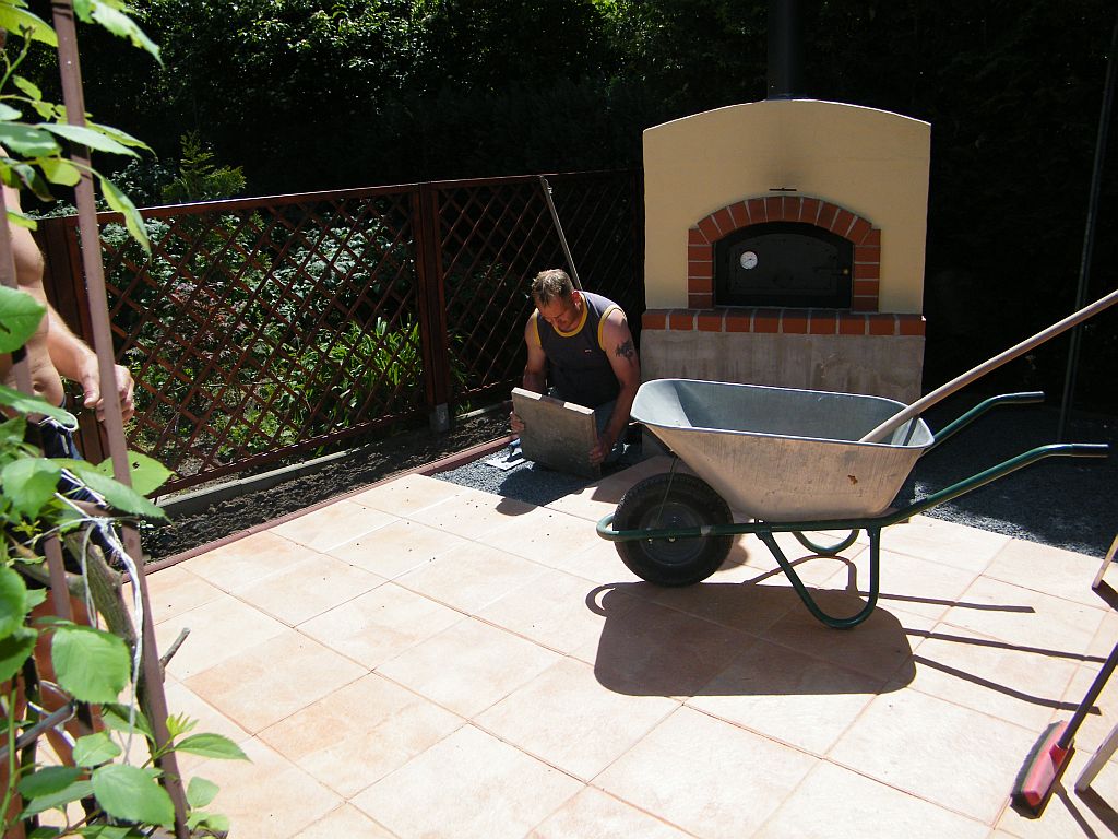

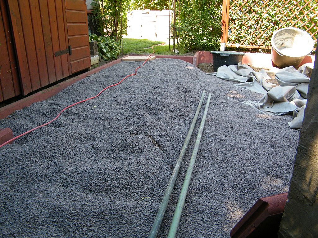

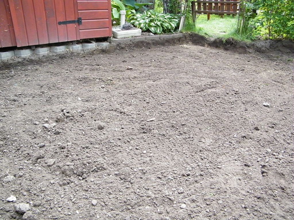

Letzte Woche hatte ich Urlaub.
Wir haben beschlossen, unsere Terrasse, wo auch der Ofen steht, zu verschönern und zu vergrößern.
Vorher etwa 5m², jetzt etwa 20m².
Die alten Terrassenplatten waren nicht mehr schön, ich hab sie bei e*ay - Kleinanzeigen verkauft.
Die Geschichte, Handwerker zu finden, die die Terrasse bauen, ist ein Ding für sich und würde jetzt hier den Rahmen sprengen. Da kann man was erleben!!!
Das Ende vom Lied: Wir bauen selbst, und das Geld, dass wir bei den Handwerkern sparen, legen wir lieber in ordentliche Terrassenplatten an.
So haben wir es auch gemacht.

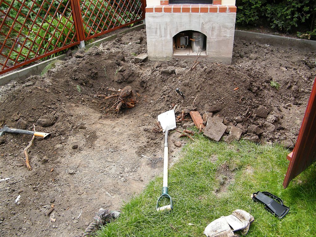

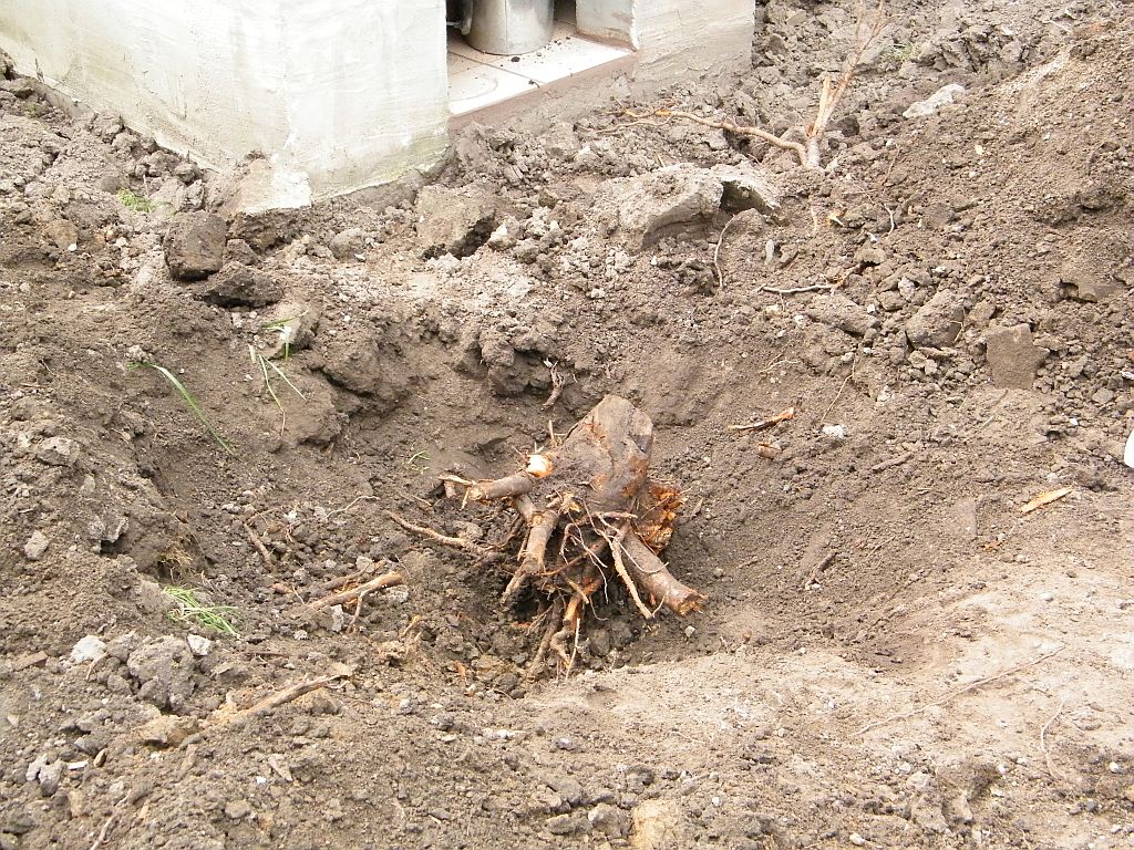

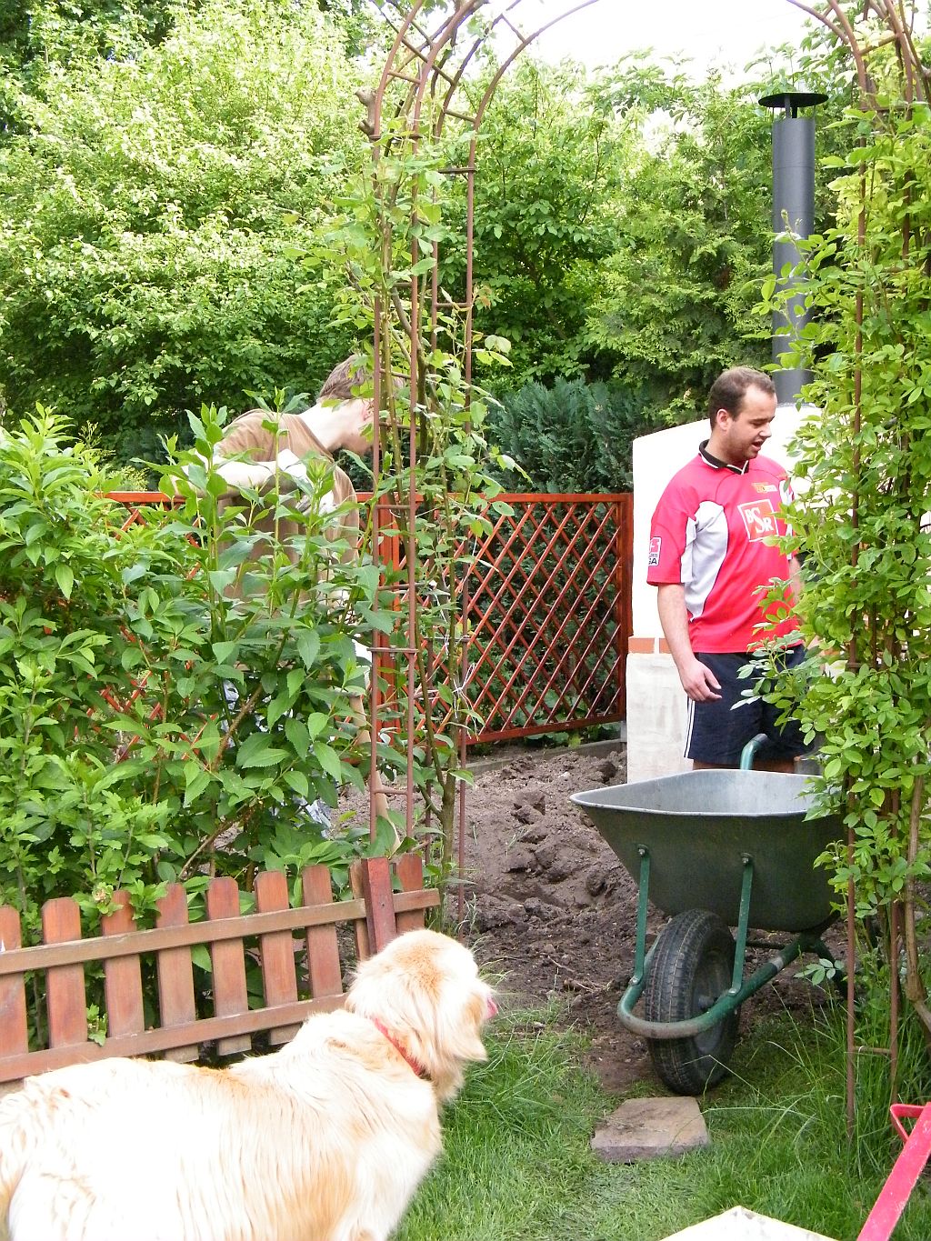

Es galt also, etwa 3m³ Erde auszuheben, alles manuell, und vors Haus in einen Container zu bringen. Stiefsohn und Schwiegersohn halfen dabei, Tochter sparte nicht an Kommentaren, und Göfreu hielt alles im Bild fest. Ach so, eine Wurzel wollte auch gerodet werden... Da hatte ich es eigentlich das erste Mal "dicke"...
(491.17 KiB) 708-mal heruntergeladen
(502.28 KiB) 708-mal heruntergeladen
(334.68 KiB) 708-mal heruntergeladen

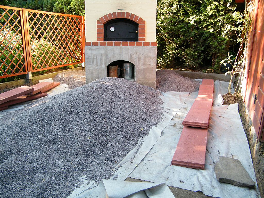

Als Wurzelsperre wurde Vlies ausgelegt. Dann kam Splitt rein. Wir hatten viel zuwenig bestellt, da kann man sich ordentlich verschätzen, also mussten wir nachbestellen.
Am Ende wurden es 4m³.
Es wurden Rasenkanten in Beton gesetzt.
Zum Glück hatte ich Thomas, der Mann mit der richtigen Ahnung. Ich war dann eher der Mann fürs "Grobe".
Eaton war natürlich immer mit dabei :):
(261.36 KiB) 708-mal heruntergeladen
Und jetzt fällt mir auf, dass ich noch gar kein Bild gemacht hab von der fertigen Terrasse. Das reich ich nach.
Vorgestern Mittag vor der Arbeit wurde ich fertig, am Schluss hat die ganze Sägerei rund um den Ofensockel nochmal richtig aufgehalten.
Als nächstes folgt dann der Sockel des Ofens, er wird wohl mit Riemchen beklebt werden. Dann ist langsam Land in Sicht.
Nächstes Projekt dann vorm Haus den Stellplatz vergrößern, so dass ich das Motorrad auch mit dort parken kann. Aber das dauert noch ein paar Tage.
Viele Grüße, Heiko
