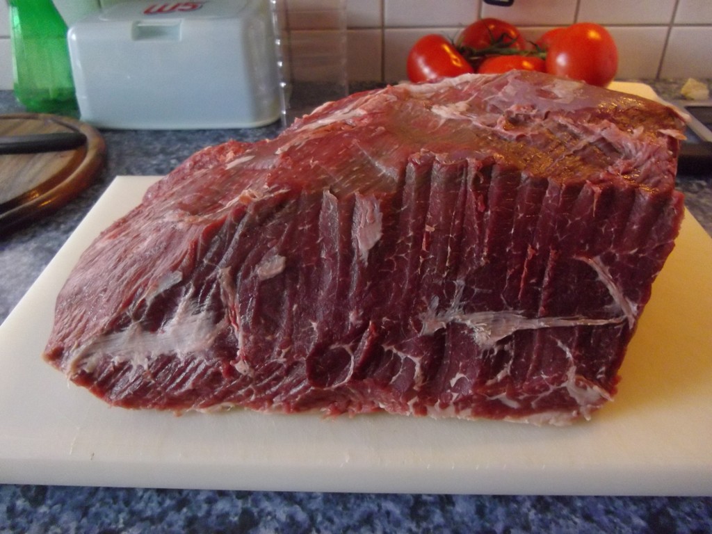

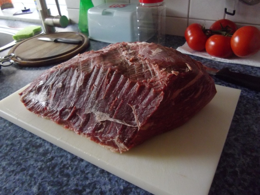

Gestern hatte ich ja noch ein Stück Unterschale vom Rind erworben, Gewicht 3,7Kg.

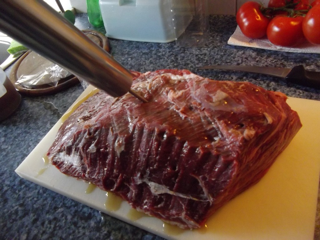

10%ige Lake hatte ich schon gekocht um das Fleisch zu spritzen.

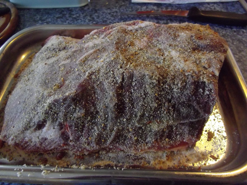

Heute ging es dann los, Fleisch parieren, spritzen, würzen und in Vakuum ziehen.
Da bleibt es für eine gute Woche, danach geht es weiter! :beob:
Paar bilder hab ich noch......

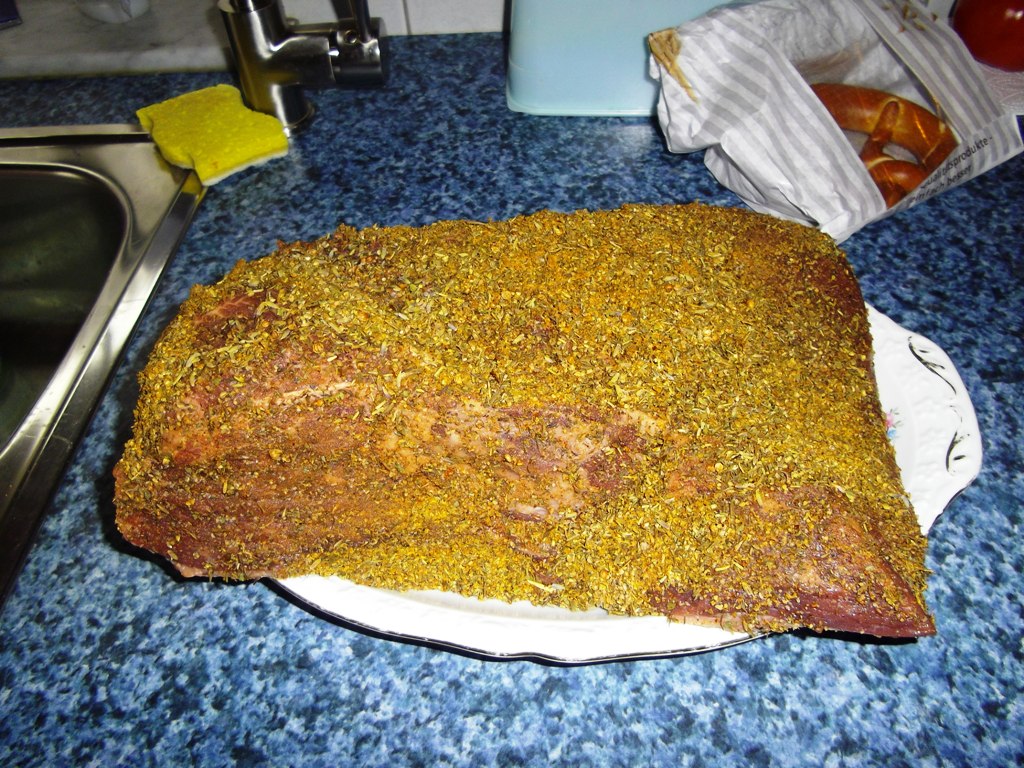

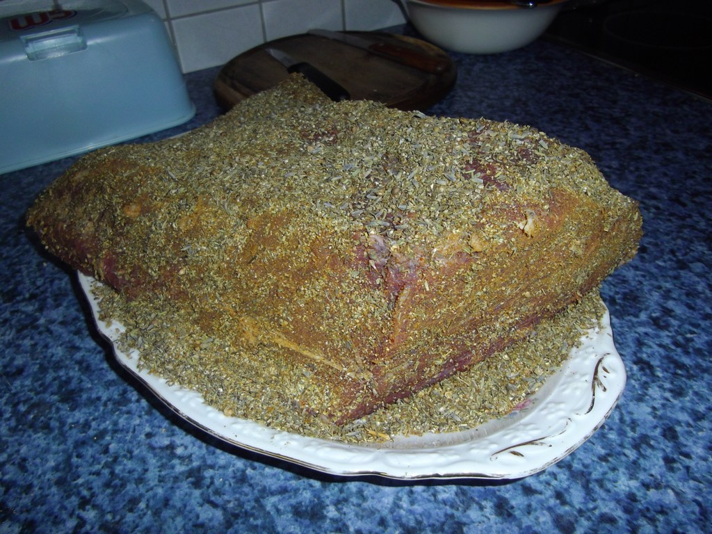

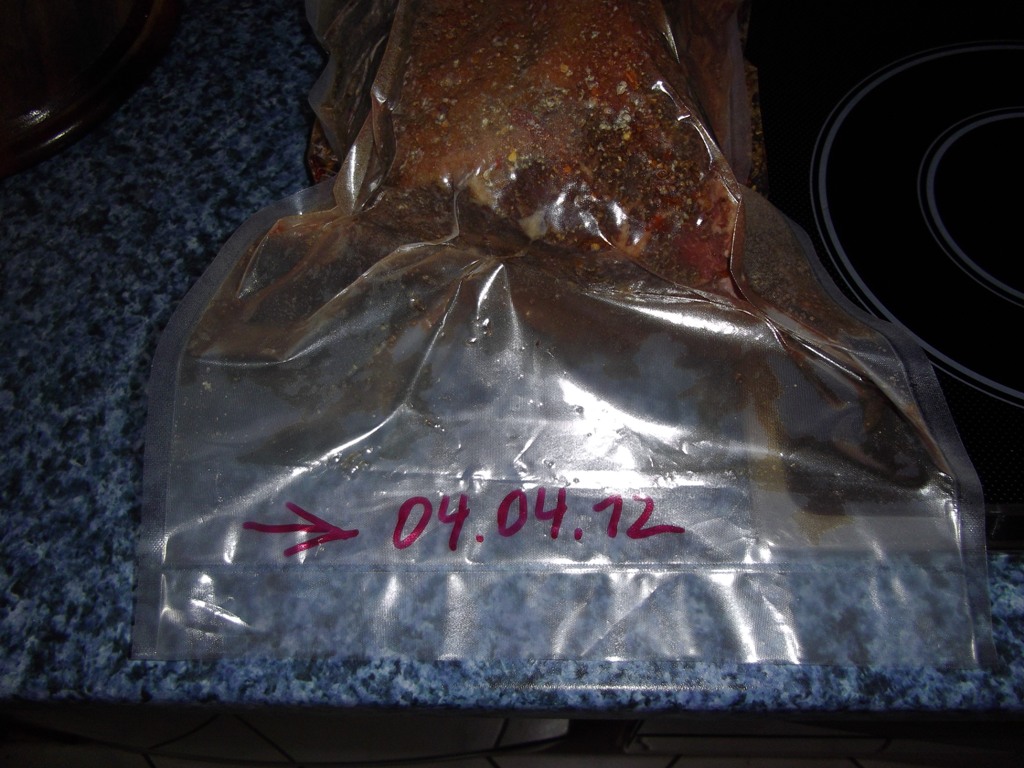

Heute gehts weiter......
Fleisch aus dem "Pökelbeutel" befreit, abgewaschen und getrocknet........
Dann: :beob:
1x Rub
1x Rub
Nach 9 Stunden Kaltrauch

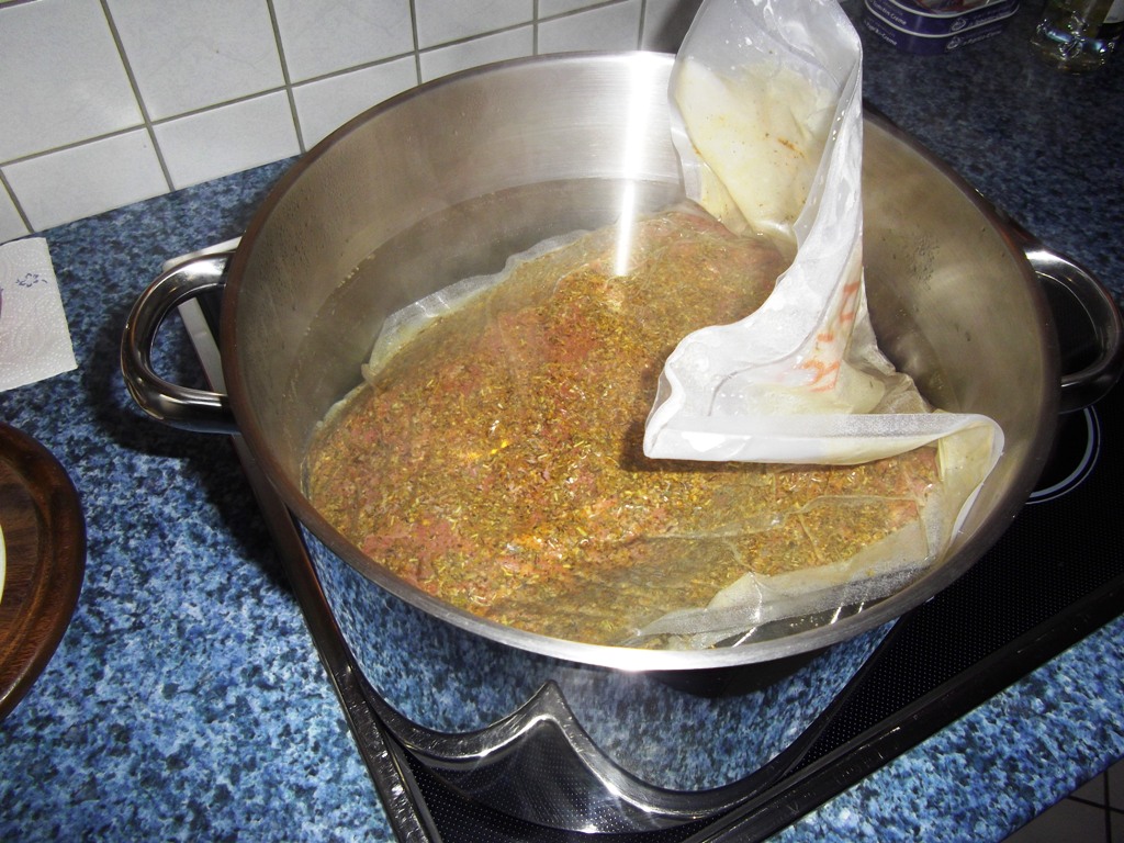

Noch einmal in's Vakuum
Und ab in den Topf, Wasser hatte 75°C
Jetzt Garen bis 68°C Kerntemperatur.
Mal schauen, wie lange?
Später geht es weiter........... :durst: :undwech:
Re: Pastrami nach Holli, Version 2
Wie misst du denn bitteschön die Kerntemperatur im Vakuumbeutel?
