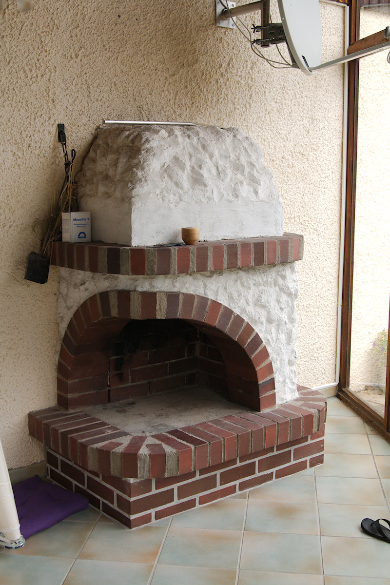

Die Öffnung ist vermutlich das Problem, die ist sehr breit und sehr hoch. Eine Spezialkonstruktion meines Vaters. ;) Ich stell die Tage mal ein Bild ein.
Der Alternativplan ist im Moment, den offenen Kamin zu entfernen und da ein kleines Öfchen hinzustellen. Da muss ich noch ein paar Monate drüber grübeln. ;)

Die Öffnung ist vermutlich das Problem, die ist sehr breit und sehr hoch. Eine Spezialkonstruktion meines Vaters. Ich stell die Tage mal ein Bild ein.
Hallo Exe,
energetisch ist es sinnvoller den Ofen zu entfernen und gegen einen normelen Ofen zu tauschen da der Wirkungsgrad bei offenen Kaminen irgendwo bei 20% liegt. Wenn er aus ist zieht er Dir zudem ungeregelt Luft aus dem Haus da die Absperrklappem meist nicht 100%ig schließen. Wobei eine Lüftung manchmal gar nicht verkehrt ist. Die Zuluft sollte schon min. so groß sein wie der Abzug denn das was rausgeht muss auch leicht reinkommen, kommt nicht oder nur wenig nach qualmt es raus. Das ganze ist ein Kreislauf. Genauso ist es mit der Öffnung des Feuerraums, ist die zu groß passt es nicht durch den Abzug und es qualmt herraus. Wenn Du aber das offene Feuer liebst und an dem Kamin hängst könntest Du den Feuerraum u.Öffnung auch verkleinern.
Gruß Jörn

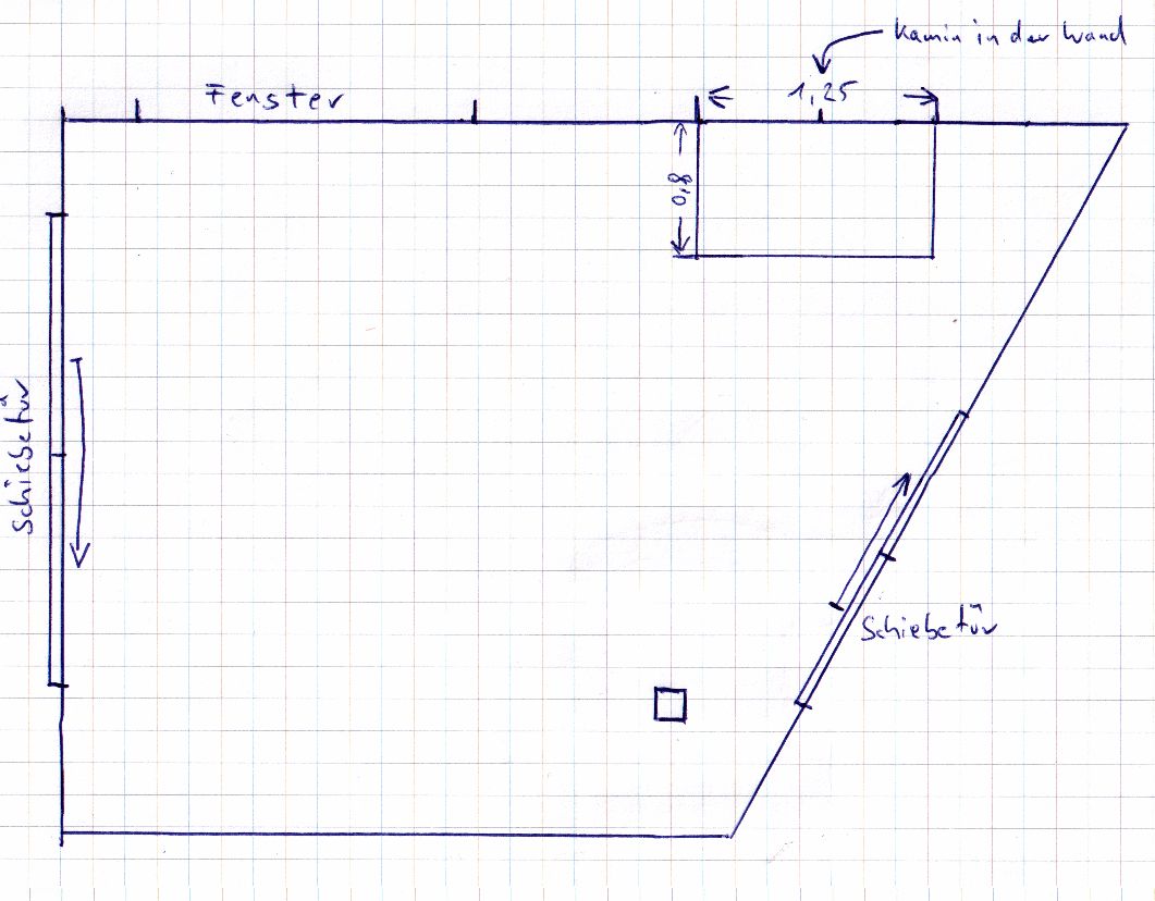

Hier mal ein Bild. Eine korrekt bemaßte Skizze des Raums fertige ich bald an. *zu Steini schiel* Es steht soweit fest, dass da daraus ein Indoor-Pizzaofen wird. Wenn ich die Verordnungen so lese, sollte das kein Problem werden. Jetzt sind erst mal Planungsarbeiten angesagt:
- Kuppelofen oder Tunnelform?
- Unterbau zum Teil übernehmen oder vergrößern?
- Wohin soll die Öffnung zeigen?
- etc.
Vielleicht habt ihr ja im Netz ein paar schöne Bilder von Indoor-Pizzaöfen gefunden, bewerft mich einfach virtuell mit Links und Ideen. :)

Hier mal die Skizzen. Oben der Raum (Wintergarten) mit dem Fundament in der Größe des alten Ofens. Unten ein erster Entwurf.
