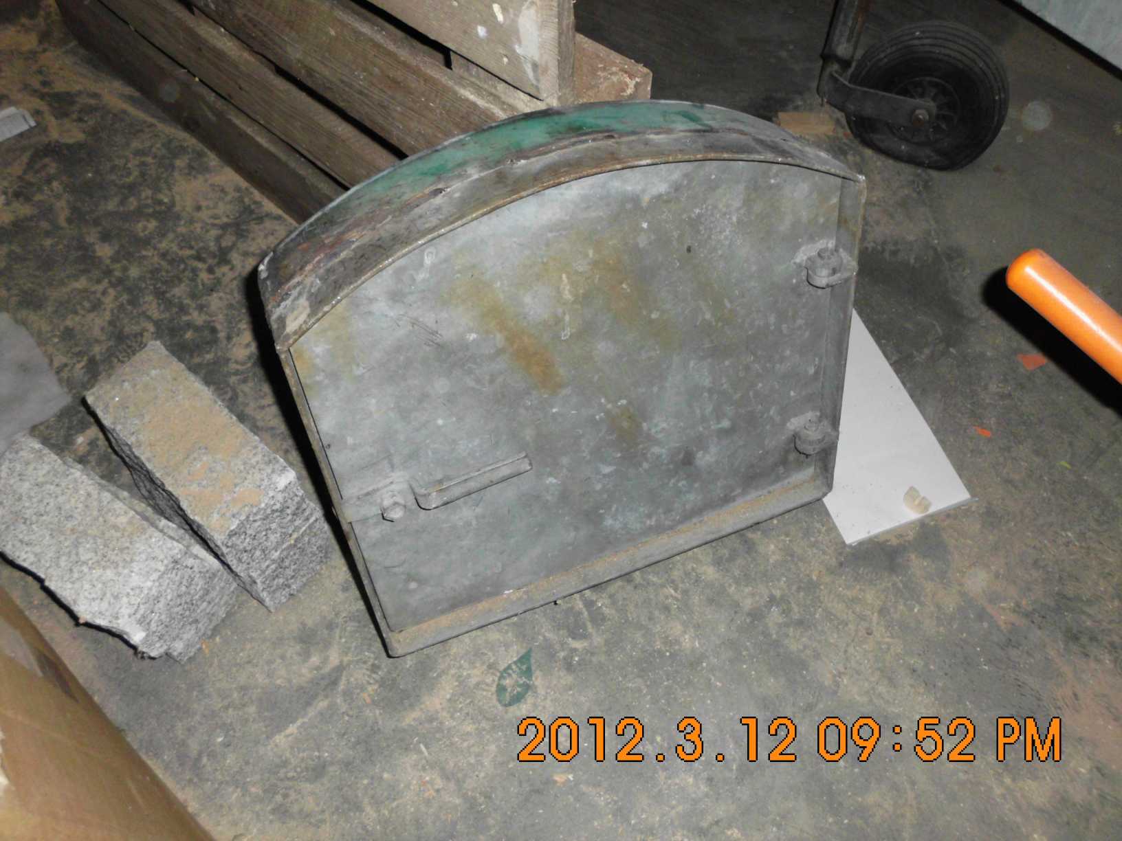

Hallo Backofen-Gemeinschaft!

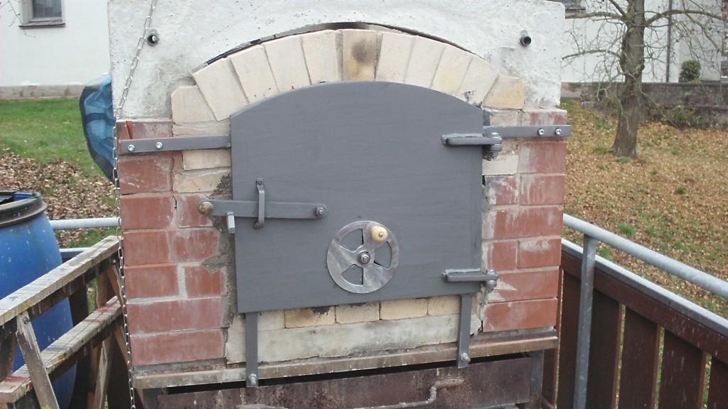

Das Wetter wird wärmer und es ist Zeit, sich ordentlich Gedanken zu machen. Den Unterbau hatte ich vorm Winter fertig bekommen, nun geht es ans Eingemachte: Ich habe im Spätherbst eine Ofentür erstanden, zu der ich Eure Meinungen erhoffe. Bilder anbei. Insbesondere der Anschluss Schamotte-Gewölbe an Türrahmen ist mir schleierhaft. Muss ich an meiner Tür noch einen Blechstreifen anschweißen, der quer zur Ofenlängsachse die Tür "einfasst"? Anders gefragt: Ist es nötig, dass der Rahmen der Tür im Querschnitt gesehen T-förmig ausgebildet ist?
Danke für Euro Antworten schonmal jetzt.
Gruss,
Chris
von außen / vorne
(151.43 KiB) 721-mal heruntergeladen
von hinten/innen
(163.62 KiB) 721-mal heruntergeladen

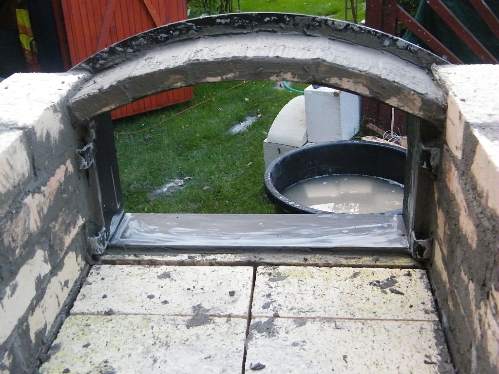

Hallo Chris,
es gibt hie sicher beseere Ansprechpartner als mich.
Ich will Dir aber sagen, wie ich es gemacht habe:
Ich habe an die Wangen des Rahmens noch 4 Flacheisen schweißen lassen, die am ende im rechten Winkel gebogen sind.
Die Enden dieser Flacheisen enden in Fugen zwidchen den Schamottesteinen, wurden niocht mit eingemauert, sondern liegen "lose" darin, um Spannungen zwischen den verschiedenen Materialien zu vermeiden.
Außerdem verläuft an den Wangen umlaufend Ofendichtschnur (2 Stück).
Vielleicht ist es hier erkennbar:

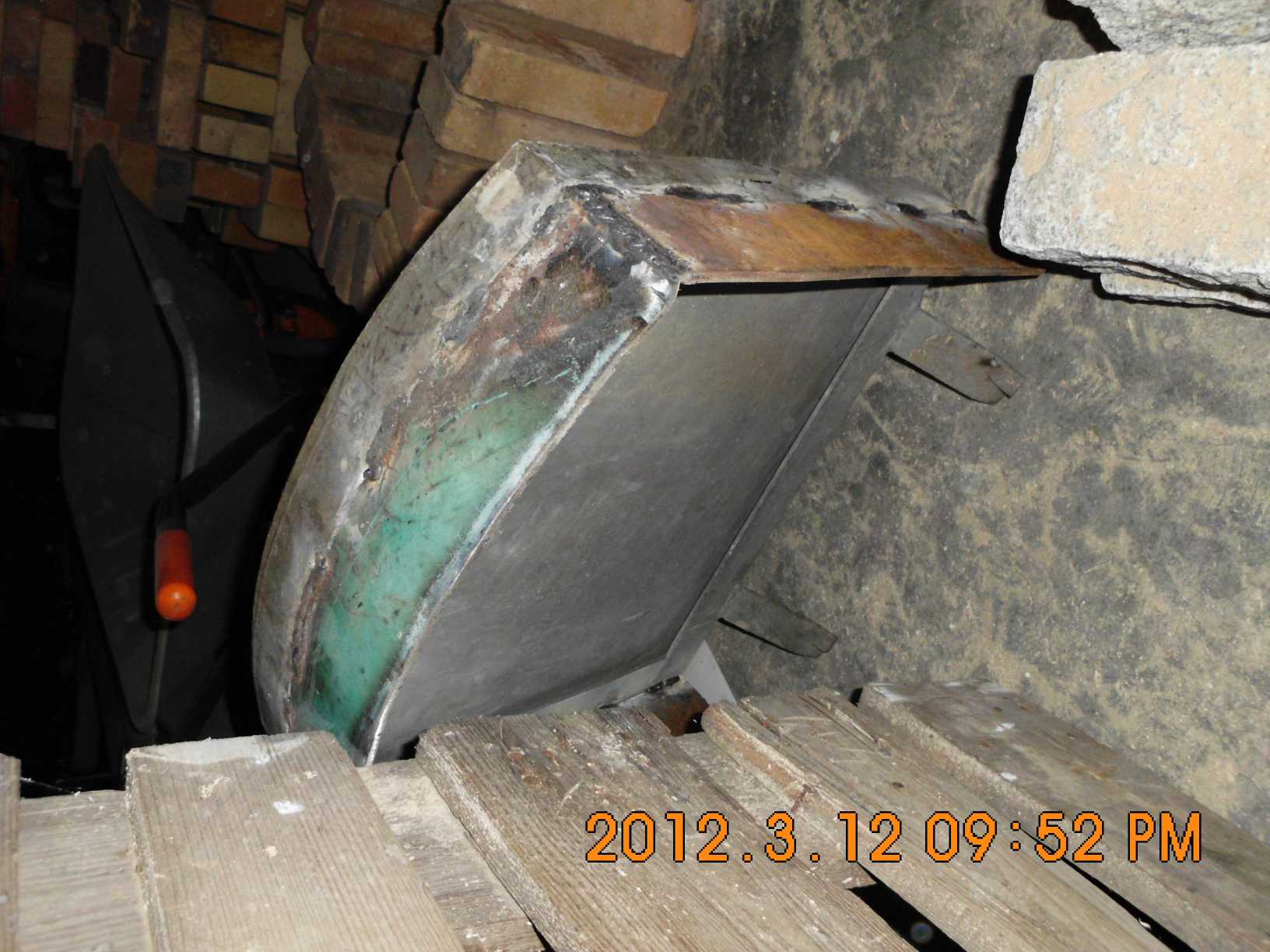

Backofenbau 061.jpg (168.93 KiB) 7727 mal betrachtet
Viele Grüße, Heiko

Hallo und Danke erstmal!
Das sieht aber so aus, als wäre Deine Tür so eingebaut, dass Sie im Backraum vorne abschließt. Müsste Sie nicht weiter vorne sitzen, so dass die äußere Schale, quasi das Sichtmauerwerk, am Rahmen abschließt ? Oder täuscht das einfach nur?
Chris

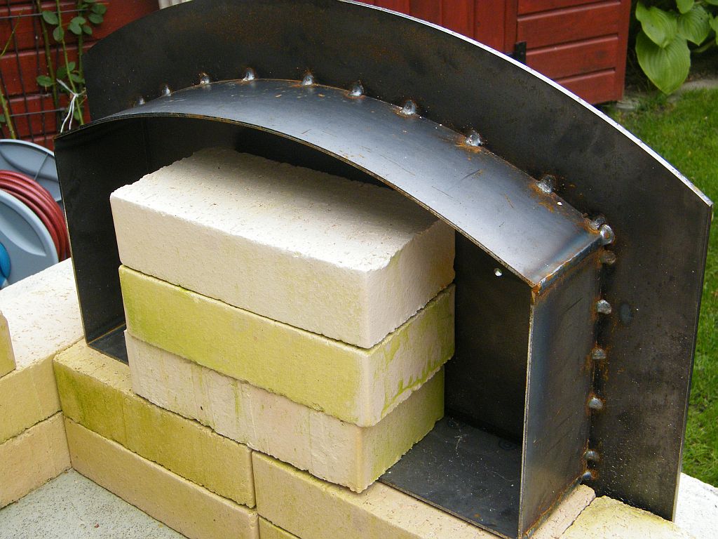

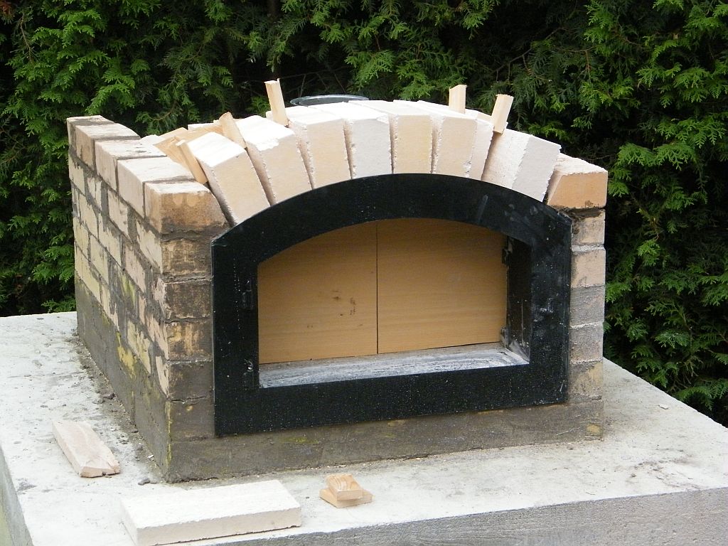

Ich weiß jetzt nicht genau, was Du meinst, aber es ist alles, wie es sein sollte.
Vielleicht ist es hier besser zu sehen:
Backofenbau 063.jpg (173.51 KiB) 7717 mal betrachtet
Backofenbau 070.jpg (181.46 KiB) 7717 mal betrachtet
Backofenbau 116.jpg (97.6 KiB) 7717 mal betrachtet
Viele Grüße, Heiko

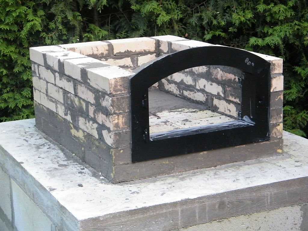

Hallo Chris ,

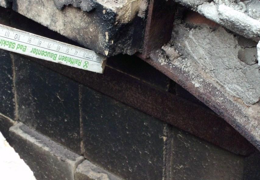

du darfst den Türrahmen nicht mit dem Mauerwerk vermauern, mein Sbo ist abgebrannt wegen zwei Ankern , die ins Mauerwerk verankert waren .
Bei mir hat es im Mauerwerk Risse gegeben , wo dann das Feuer durchschiessen konnte und das Dach in Brand gesetzt hatte .
Das Metall dehnt sich bei Wärme mehr wie der Stein und somit gibt es Risse . Beim nächsten Bild siehst du genau wo das Feuer durchging.
Feuerdurchschuß 1.JPG (88.28 KiB) 7706 mal betrachtet
Das Problem mit dem Türrahmen habe ich mit Haltern , nach aussen gelöst und den Rahmen mit Dichtschnur flexibel eingesetzt, wobei ich mit der Lösung noch nicht ganz zufrieden bin.

Hallo Chris,

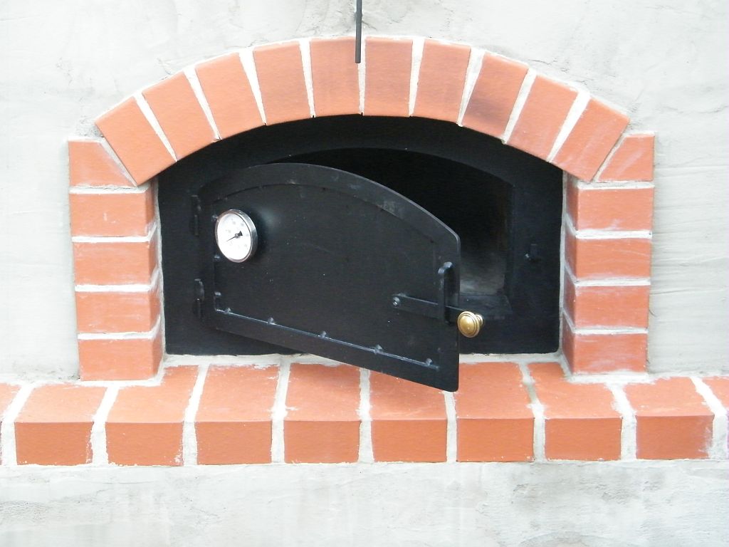

meine Tür sah im Original so aus:
Backofenbau 035.jpg (154.37 KiB) 7677 mal betrachtet
Als einzige Änderung hab ich 4 Winkel anschweißen lassen, die in einer Fuge enden, jedoch nicht fest mit dieser vermauert sind, auch wenn das auf den Bildern vielleicht so aussieht.
Viele Grüße, Heiko

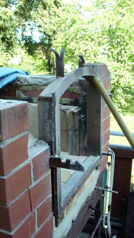

Beiträge: 1434
Re: Ofentür
Beitrag von Ottis Eicher »
Hallo Chris,
meine Türe ist so ähnlich wie die von Iceman, ein Blendrahmen
der eine Tiefe Zarge hat und eingemauert, mit einer Dichtschnur
wurde.
Zur Zeit habe ich noch keine Luftzufuhr in der Tür, das werde ich
aber noch einbringen.
