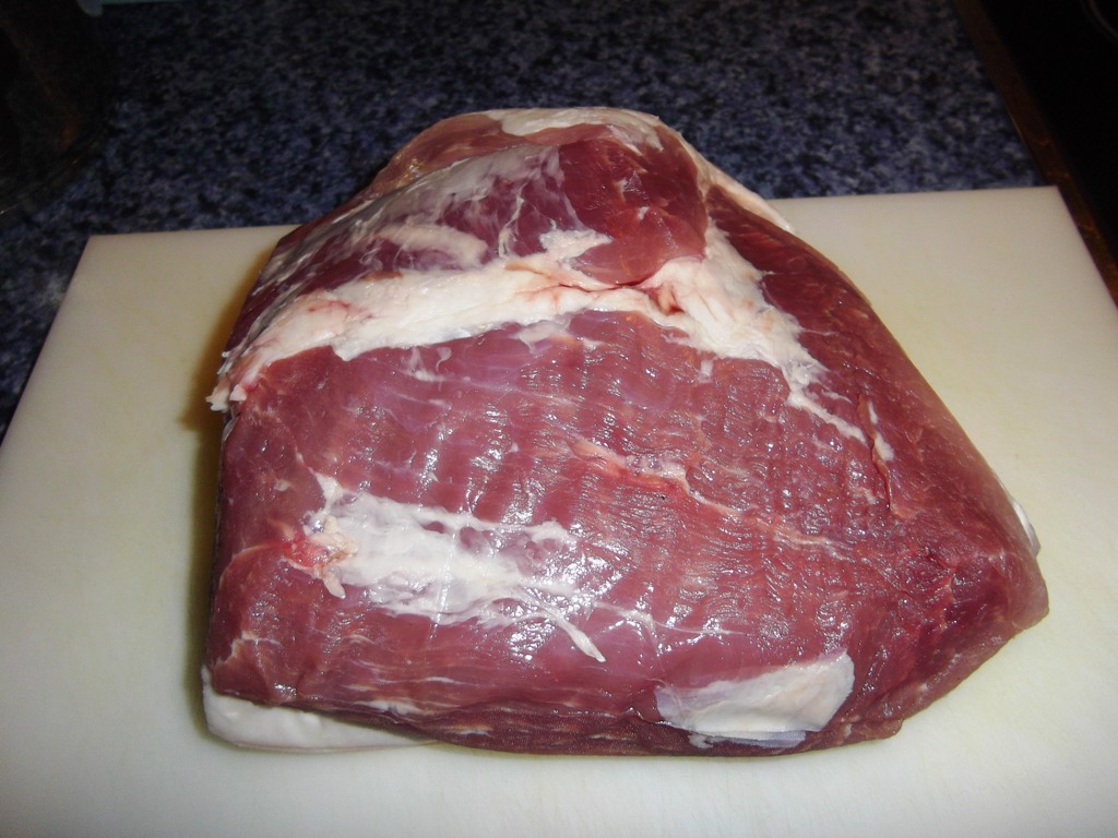

Das Fleisch ist von der Unterschale (Schlegel/ Schinken) Gewicht 2,2Kg

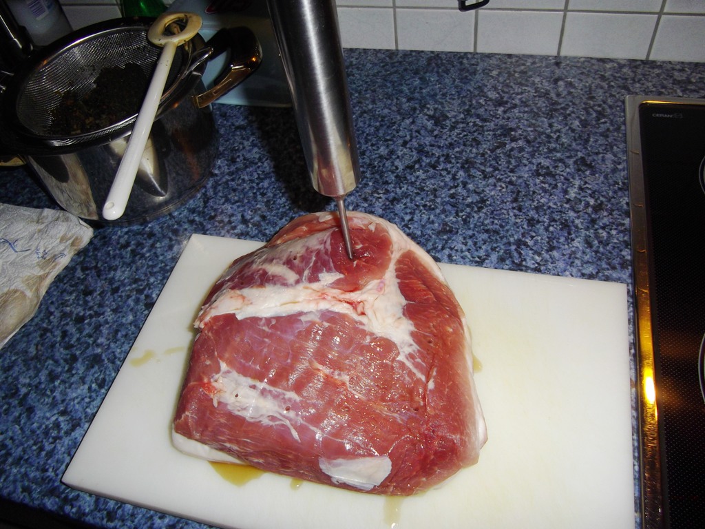

Mit der Lakespritze wird jetzt ein Raster, Abstand ca.4cm, in das Fleisch gespritzt.
Maximal 20% vom Fleischgewicht wird als Lake eingespritzt!
Es wird von der Fleischseite immer bis auf die Schwarte gestochen und dann
die Lake eingespritzt.

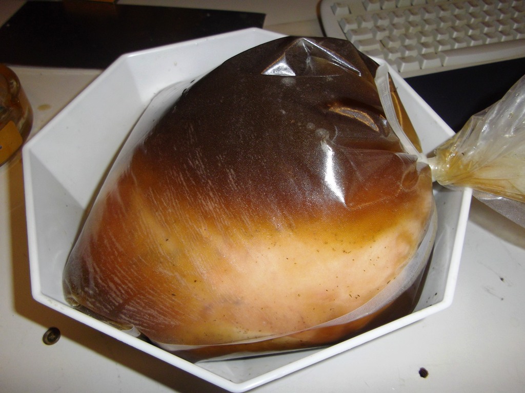

Das Fleisch kommt dann in eine passende „Tüte“, der Rest der Lake wird dazu gefüllt.
Es wird so zugebunden, dass das Fleisch komplett in der Lake „schwimmt“.
Das ganze kommt für 3-4 Tage in die Kühlung.

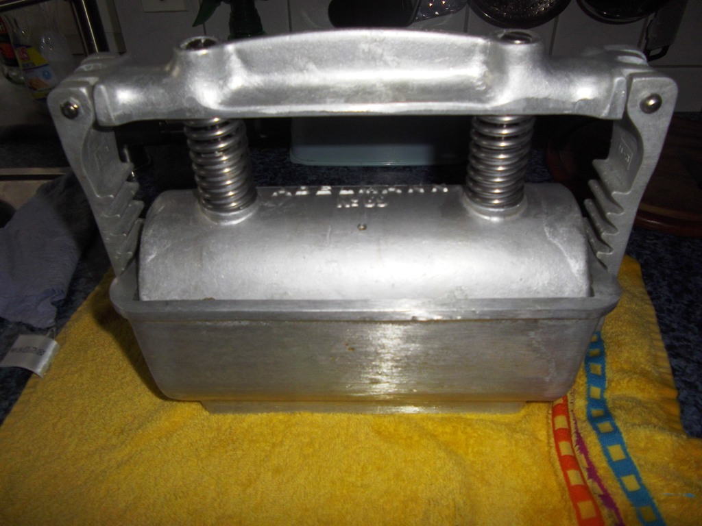

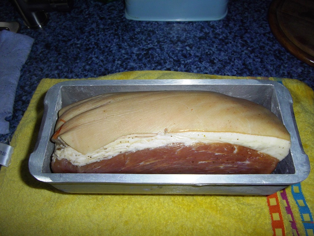

Danach wird das Fleischstück mit der Schwarte nach unten, in einen Schinkenkocher gedrückt.
Das Fleischstück sollte für den Schinkenkocher passend „vorgerichtet“ sein!
Mit dem Deckel des Schinkenkochers wird das Fleisch jetzt richtig eingepresst.

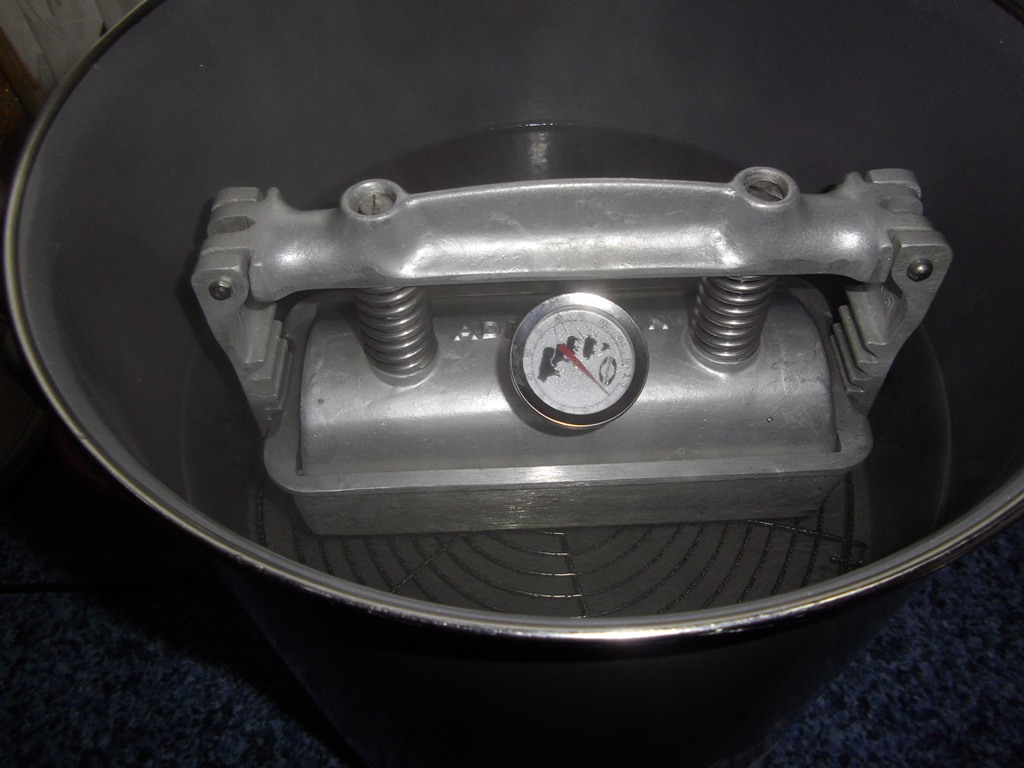

Einkochapparat mit kochendem Wasser vorbereiten, dann den Schinkenkocher einsetzen.
Komplett unter Wasser!
Nach 10 Minuten die Temperatur auf 80°C begrenzen und nur noch sieden lassen.
Dauer pro/Kg ca. 1 Stunde, Kerntemperatur 70-72°C!

:idea: Ich werde ein Loch in den Deckel des Schinkenkochers bohren.
Durch dieses Loch kann ich ein Stechthermometer stecken und die Kerntemperatur kontrollieren.

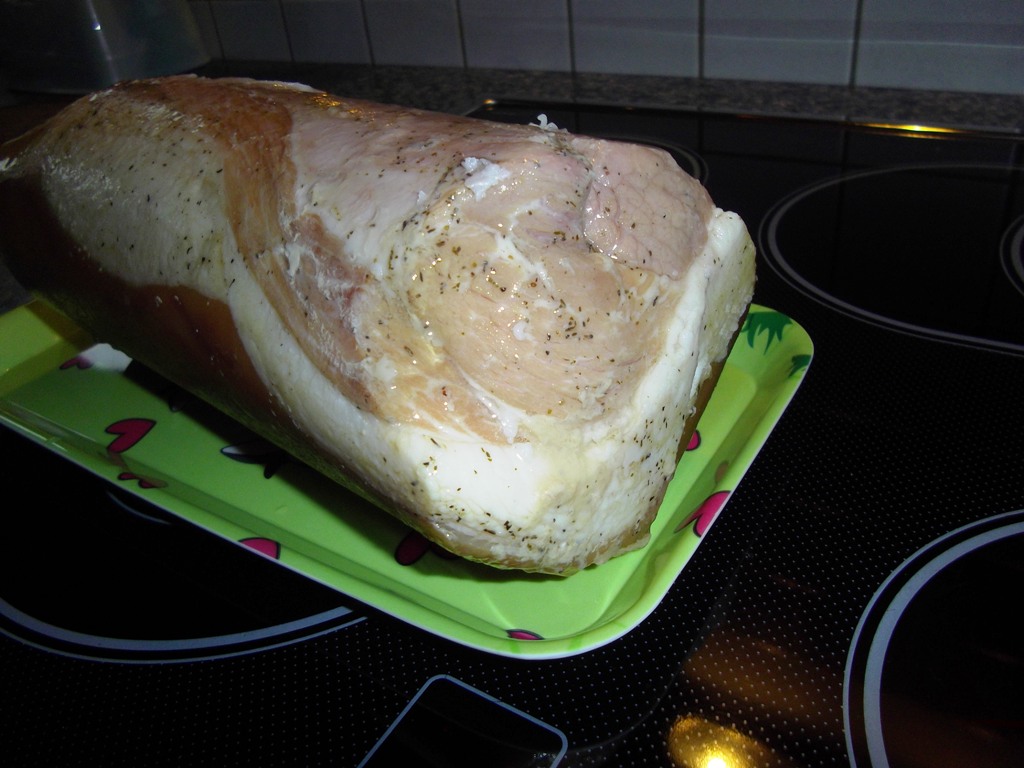

Gestern (Montag) ging es weiter.
Das Fleischstück wurde aus der Lake befreit und in die Kochform verfrachtet.
Im Einkochapparat war schon das Wasser (ohne Zusätze) am kochen.
Nach ca. 10 Minuten wurde die Temperatur auf 80°C begrenzt, denn das Fleisch
soll ja nur garziehen und nicht "auslaugen".
Eine Kerntemperatur von 70- 72°C muß erreicht werden!
Ich hatte gestern 70°C Kerntemperatur nach ca. 2,5 Stunden.
Danach habe ich den kompletten Einkochapparat zum Abkühlen, nach draußen gestellt.
Nach ca. 3 Stunden die Kochform aus dem Einkochapparat gehoben und weiter abgekühlt,
damit sie für den Kühlschrank nicht zu warm war.
Bis vorhin verbrachte die Kochform ihre Zeit im Kühlschrank.

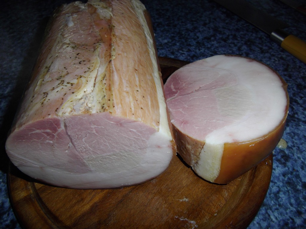

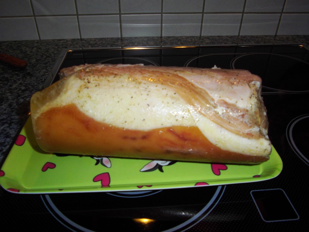

Die "Befreiung" aus der Form gestaltete sich etwas "schwierig", da der Kochschinken in der Form "klebte",
es hatte sich etwas Aspik gebildet.
Das ist aber normal!
Ich hab dann heisses Wasser auf die Unterseite der Form laufen lassen und der Kochschinken fiel fast von alleine raus.
Paar Bilder hab ich noch.....

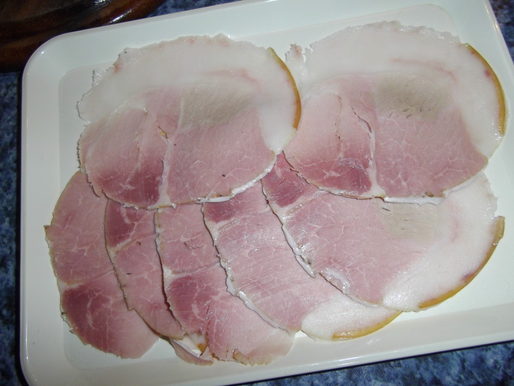

Fazit: Ich bin zufrieden mit dem Ergebnis.
Der Kochschinken schmeckt super, kein Vergleich mit dem "schnittfesten Wasser", dass es zu kaufen gibt.
Das größere Stück wird jetzt noch eine Runde kaltgeräuchert!
