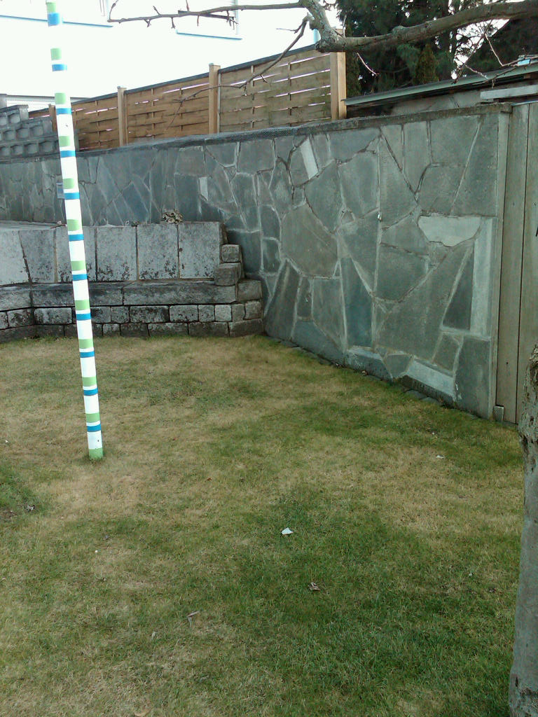

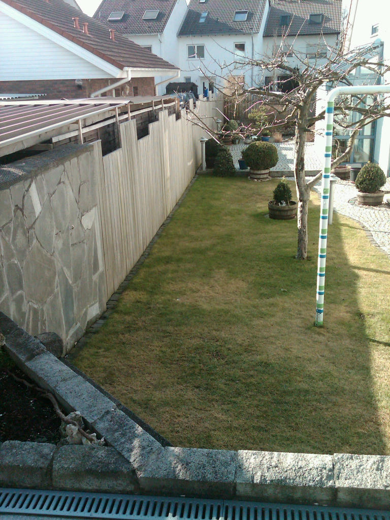

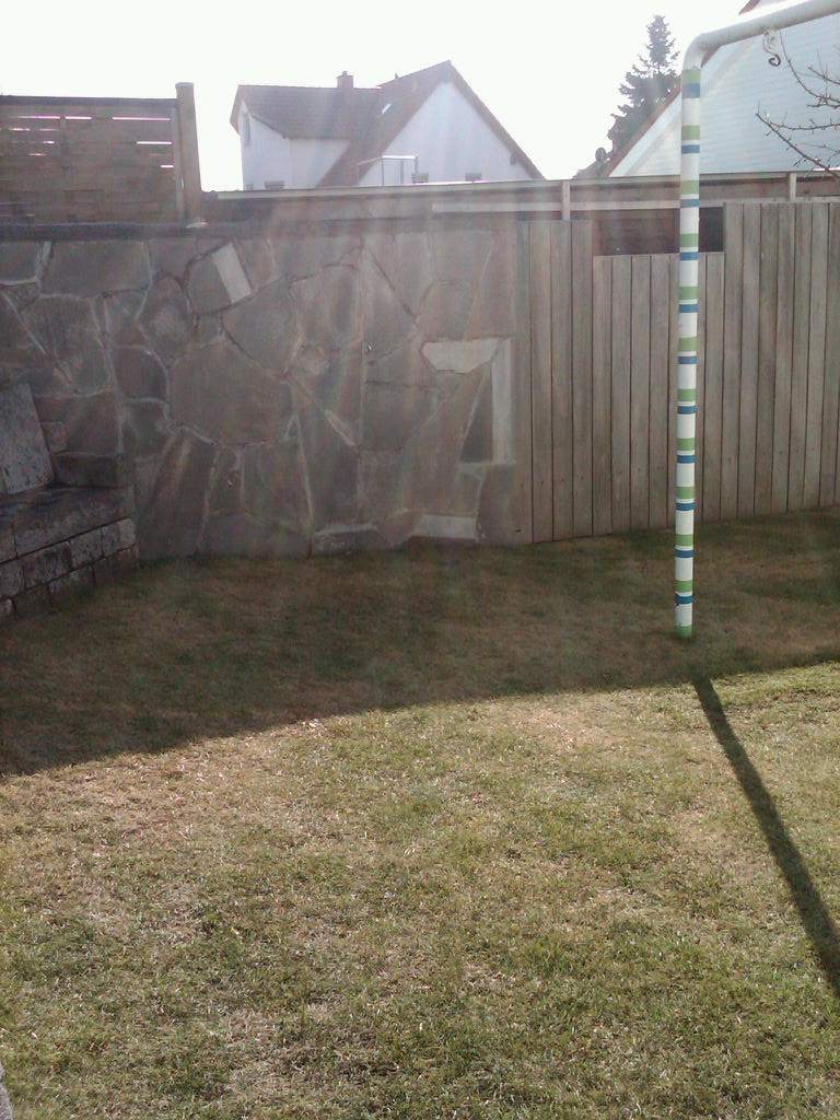

- Ansicht aus Garten schräg
- IMG02116-20120225-1356.jpg (184.86 KiB) 20841 mal betrachtet
- Ansicht aus dem Garten
- IMG02115-20120225-1356.jpg (162.01 KiB) 20841 mal betrachtet
- Ansicht von der Terrasse
- IMG02114-20120225-1355.jpg (196.41 KiB) 20841 mal betrachtet
- Ansicht vom Hof
- IMG02113-20120225-1355.jpg (175.07 KiB) 20841 mal betrachtet

Hallo Hoiner,
schön das du bei uns
gelandet bist und "Dein Projekt" startest. Wie sind die
Himmelsrichtungen und wo ist die Wetterseite (Hauptwindrichtung, Schlagregen
usw.). Du bist da zwischen den Häusern und beim anheizen raucht es schon
mal etwas heftig. Sprich mit den Nachbarn und falls einer was dagegen hat
dann versuch eine offizielle Genehmigung zu bekommen für deinen
Gartenbackes (Grill).
Ich glaube würde Ihn im rechten Winkel zur Mauer (Holzseite) setzen.

Hallo Hoiner ,
wenn dann würde ich an die gemauerte Wand
gehen, aber bei dem vielen Holz drumherum, könntest du deinem Nachbar ins Gehege kommen, oder ihm seine Holzschuppen abfackeln , ich würde freistehend in die Mitte gehen, dann bist du auf der sicheren Seite und kannst rundherum am Ofen arbeiten, dafür ein grösseres Dach einplanen.
Ich schließe mich da auch Otti an.
Wenn du vor hast, direkt an die Grenze zu gehen, sprich mit deinem Nachbarn.
Nicht dass du viel Zeit und Geld investierst und dann Stress bekommst.
Ist das Gartenhaus deines Nachbarn aus Holz?
Funkenflug sollte nicht unterschätzt werden.
Evtl. greift in diesem Fall die Feuerstättenverordnung und du musst Mindestabstände berücksichtigen.
Plane den Standort sehr sorgfältig.
Poste doch mal ein Luftbild von der Grundstückssituation.

Hallo Hoiner ,
so wie ich es sehe , hast du auf allen drei Seiten
Nachbarn, das Glasdach über dem Eingang ist dein Haus , wenn ich da so richtig
liege,das muss gut
überlegt sein.
Viele Grüße Gerd aus dem Süden

Hallo Hoiner,
ich bin auch gerade in der Planung meines SBO und habe gestern mit unserem Schornsteinfeger gesprochen, er meinte zu brennbaren Gegenständen ( Bretter, Schuppen, Zäune ) soll zum Kamien 1 m Abstand sein und zur Nachbars grenze 3 m
kö. hat geschrieben:Hallo Hoiner,
Wobei das aber, da Deutschland, von Bundesland zu Bundesland,
abweichen kann.
Ohne den "Schwarzen Mann" und das örtliche Bauamt würde ich da keinen Spatenstich machen!

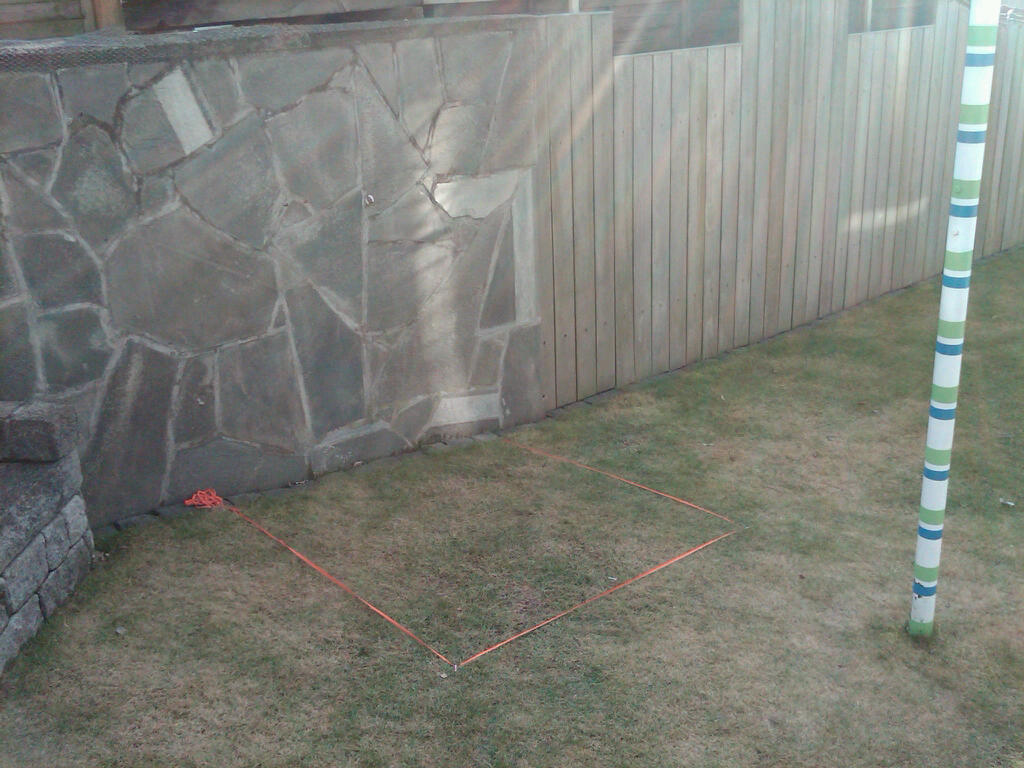

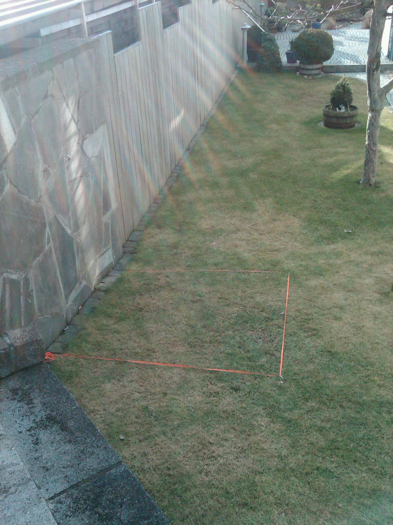

ich habe mal die Bodenplatte wie folgt "abgesteckt" (in organge).....
.. das obere Bild zeigt den Platz von links/vorne ..
.. quasi Seitenansicht dann - die Beschickung des Ofens erfolgt dann von "rechts" (Bild unten)
ich kläre über einen "Bekannten/Architekten" ob ich irgendwelche Abstände einhalten muß ... den Weg zum Schornsteinfeger lasse ich auf jeden Fall.. (da hatte ich beim Bau meines Hauses etwas Zoff..) und mit dem NAchbar besteht so ein "Nichtangriffspakt" ich habe zu seinem "Durcheinander" und dem Bau auf der Grenze bisher auch noch nix gesagt ....
die Himmelsrichtungen wolltet Ihr wissen ...
- die Backraumöffnung würde nach NORDEN zeigen
- die Mauer bzw. der "Rücken" des Ofens zeigt nach SÜDEN
- demnach würde das geplante Satteldach nach OST + WEST abfallen...
... was meint ihr ??
ich hätte quasi den Schornstein einen Guten Meter von der Steinmauer weg ......
... schaun mer mal was der Architekt sagt....

Hallo Hoiner,
geh doch mit der Bodenplatte bis ans Ende der Mauer.
Dann hast du noch etwas mehr Abstand zu deiner "Bankmauer".
Servus Steini,
grundsätzlich hast Du recht, aber wenn ich weiter nach rechts gehe komme ich dann (wenn der Ofen irgendwann mal steht) mit dem Schaukelgerüst bei der "Bedienung des Ofens " in konflikt....
die Bank bzw. das was man am Eck sieht ist zukünftig sowieso als "Anrichte " gedacht und soll/wird umfunktioniert werden .....
ich habe zum Hof hin genug Platz für 2 Bierzeltgarnituren an der "Bankböschung"
bis dann
Hoiner
bis dann
